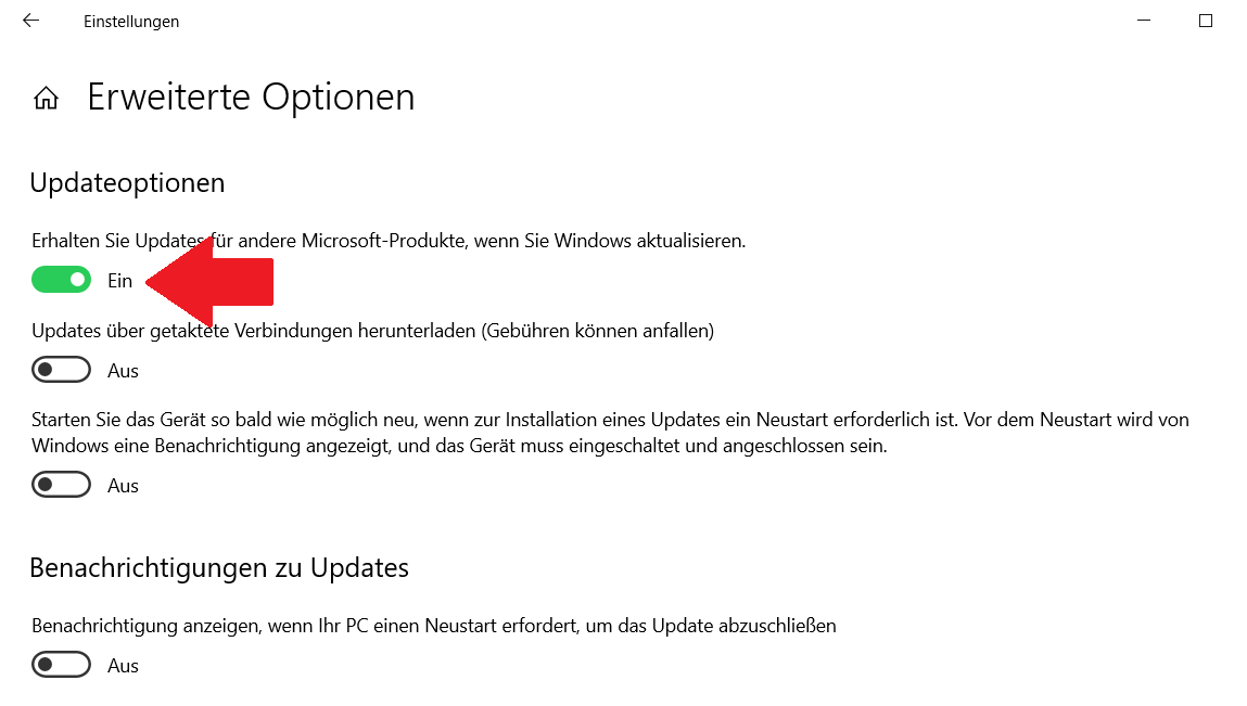

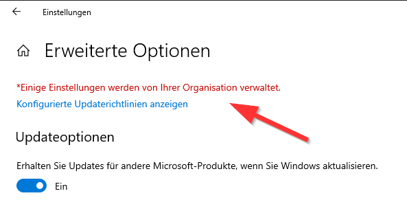

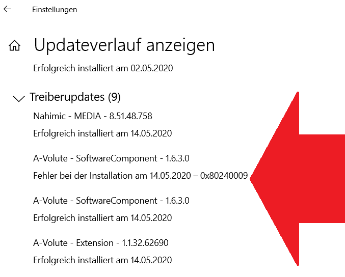

Die Windows 10 Version 2004 hält einen zum Narren.
Obwohl ich unter Windows Updates > erweiterte Optionen bei "erhalten Sie Updates für andere Microsoft Produkte wenn Sie Windows aktualisieren, den Haken raus nehme, ist der beim nächsten Öffnen schwubs wieder eingeschaltet. Ich kann das immer wieder wiederholen, Windows läßt sich mit dieser Einstellung nicht festlegen ...
Das Problem ist dabei, das durch diese Option die Updates für A-Volute und Media Nahimic auf den Rechner kommen, ohne dass man das sonst verhindern könnte. Nur wenn die Einstellung oben deaktiviert ist, kommen diese Updates nicht auf den Rechner.
Durch die besagten Updates, kommen Probleme mit dem Realtek ALC 1220 (Nahimic) Sound, der auf MSI Brettern verbaut ist.
Wie ich hierzu schon mehrfach schrieb, läßt sich dann der "Stereomix" nicht mehr aktivieren bzw. wenn man ihn aktiviert, hat man keinen Sound mehr. Da hilft dann nur noch, den Realtek Treiber nochmals zu installieren. Danach aber wieder das gleiche.
Ich benötige aber den Stereomix, um den Sound für andere Anwendungen abzugreifen.
Das nächste Problem ist wieder, wenn es die Updates von A-Volute und Media auf den Rechner geschafft haben, lassen sich diese nicht deinstallieren. Es hilft nur noch den PC mit Backup zurück zu fahren, denn die Windows eigene Sicherung funktioniert eh noch nie wirklich. Ich habe noch auf keinen Wiederherstellungspunkt zurück sichern können ...
Ich möchte einfach dauerhaft unterbinden, das Windows Update keine Updates anderer Microsoft Produkte auf meinen Rechner holt. Punkt. Dann gibt es auch diese Probleme nicht mehr und der Sound funktioniert wie er soll.
Was kann ich noch machen?

Das gruene Dingens da im Bild geht immer wieder an nachdem Du das weg machst?

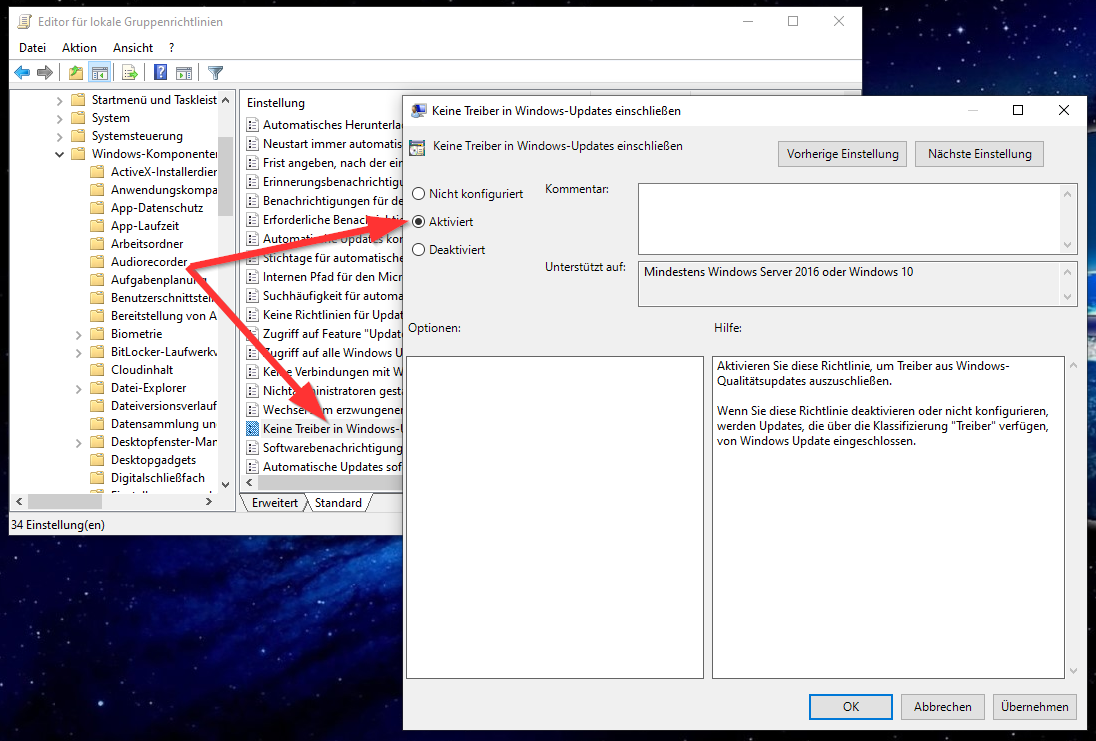

Wenn Du einne Pro-Edition hast eventuell per Gruppenrichtlinie oder halt passenden REGeintrag.
Waere unter Computerkonfig/AdmVorlagen/Windowskomponenten/Windows-Update.
Dann dort "Keine Treiber in Windows-Updates einschliessen" auf aktiviert setzen.
Ich meine das ich irgendwo ausserhalb der GPO und den gruene Switch das mit Treibern auch noch gesehen habe. Da muss ich erstmal buddeln ob das noch aktuell ist.

Das werde ich mal ausprobieren @BFF. Danke! Ja, dieses grüne Dingens im Bild springt immer wieder auf eingeschaltet ... Deshalb habe ich den Käs wieder auf meinem Rechner.

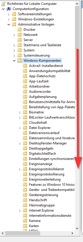

Rückmeldung: @BFF, dass was du da im Bild hast, steht mir nicht zur Verfügung ...

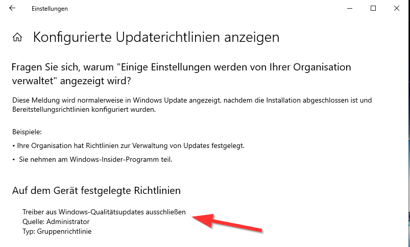

So. Richtlinie Gesetzt.
Durch die Richtlinie wird nix veraendert "gruenen Switch" bei mir ja blau und nix an der Einstellung in der Systemsteuerung. Was man aber direkt sieht ist das hier.

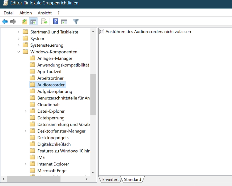

Echt? Du hast da unten bein Runterscrollen kein Windows-Update?

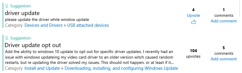

Hast du es gemeldet als Insider, so dass das evtl. bald gefixt wird ?
Darum wird schon seit Ewigkeiten gebettelt, dass das TreiberUpdate definierbar abgeschaltet werden kann in den Settings zum WindowsUpdate und nicht nur "angeblich" mit diesem Switch. Aber da tut sich nix weil das scheinbar einfach nicht gewollt ist fuer's Volk. Und wenn Du dann sowas siehst weisst Du warum niemanden bei MS das interessiert.
Was ich eben aber gerade sehe dort im Hub ist, dass da "Vorschlaege" wegen dem Abschalten mit mehr als 1000 Upvotes weg sind bzw. ich nicht mehr sehe. Der mit den 104 ist die groesste Zahl momentan.

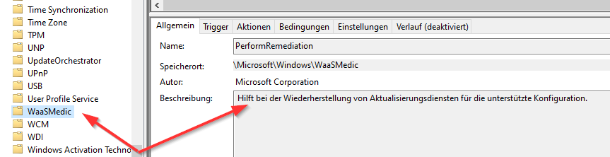

Ich vermute, dass dieses Umstellen in der 2004 getriggert ist von einem Task. Sprich dem Task der prueft ob das WindowsUpdate "gesund und munter" ist und bei Bedarf den WindowsUpdateDienst triggert und auch dafuer verantwortlich ist, das z.B. der WindowsUpdateDienst nicht mehr so einfach deaktivierbar ist. Der Task selbst laesst sich nur per Umwege ueber psexec deaktivieren.
-> https://administrator.de/contentid/388993
Beweisen kann ich es nicht wirklich, weil meine virtuelle 2004 die o.g. Einstellung behaelt. Mag daran liegen, dass die keinen Bedarf hat Treiber zu aktualisieren.

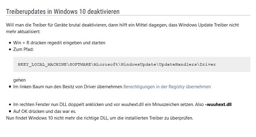

Falls möglich, installiere Windows 10 neu und clean. Vorher solltest du dir aktuelle Treiber runterladen. Vor der Installation unbedingt die Netzwerkverbindung zum Internet trennen, und bei der Abfrage am Anfang der Installation , ob Updates gesucht werden sollen, UNBEDINGT verneinen bzw. Häkchen abwählen. Anschliessend Win10 installieren, alle aktuellen Treiber manuell installieren. Anschliessend kannst du Online gehen, und es sollten keine Treiber mehr über Windows 10 Update installiert werden. So funktioniert es bei mir seit Jahren an mehreren Rechnern. Offensichtlich werden OHNE Internet und OHNE erstmalige Update Suche keine Treiber Updates mehr getriggert, und bei mir ist das bis heute auch so geblieben. Ich bin nicht der einzige, der diese Erfahrung gemacht hat.
Selbst über GPEDIT die Treiber Updates auschliessen (bei Update) hat bei mir nichts gebracht. Dies soll wohl nur OEM Treiber Updates zurück halten, falls diese explizit vom Hersteller angeboten werden, nicht aber durch MS selbst angebotene.
In einem laufenden System ohne Clean Install funktionierte bei mir lediglich eine einzige Methode, um sicher Treiber Updates zu verhindern. Diesen Tipp habe ich von Deskmodder, und er war der einzige, der bei mir funktioniert hatte, ohne das ich neu installieren musste. Natürlich auf eigene Gefahr, vorher unbedingt ein Backup machen.
Win + R drücken regedit eingeben und starten
Zum Pfad:
HKEY_LOCAL_MACHINE\SOFTWARE\Microsoft\WindowsUpdate\UpdateHandlers\Driver gehen
Im linken Baum nun den Besitz vom Schlüssel Driver übernehmen (rechte Maustaste Berechtigungen). Dann auf erweitert.
Der Besitzer (ganz oben): TrustedInstaller.
Nun geht man auf auf ändern und sucht eines der Adminkonten im Eingabefeld. Dazu namen eines Admin Kontos eingeben und auf überprüfen klicken. Anschliessend auf übernehmen.
Jetzt noch den Vollzugriff freigeben, sonst bekommt man keine Schreibrechte.
Im rechten Fenster nun "DLL" doppelt anklicken und vor "wuuhext.dll" ein Minuszeichen setzen. Also -wuuhext.dll
Auf OK drücken und das war es.
Nun findet Windows 10 nicht mehr die richtige DLL, um die installierten Treiber zu überprüfen.

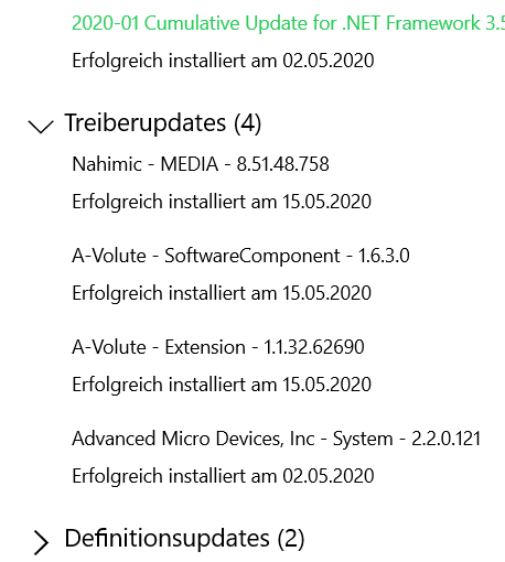

Die Updates sind schon wieder da! Installiert heute am 15.05.2020. Ich war die ganze Zeit am Rechner und nichts davon bemerkt, dass die schon wieder durch eine Hintertüre rein gekommen sind ...
Ich kann es einfach nicht mehr fassen!
Ich habe sofort nach dem heutigen Restore meines Backups vom 02. Mai 2020, alle Einstellungen in Windows vorgenommen, um diese Updates zu blocken. Gerätemanager und Gruppenrichtlinie. Diese Updates hätten jetzt nicht mehr kommen dürfen!
Dafür habe ich jetzt wieder fast alles neu gemacht ... Verdammt und Zugenäht!
Ich glaube, man kann überhaupt nicht mehr ONLINE gehen.
Viele Grüße
Ich habe dir einen in meinen Augen sicheren Tipp oben gegeben, probier den doch mal aus über die Registry. Bei mir haben alle anderen Tipps auch nicht geholfen. Ausser Clean Install OHNE Internet und OHNE Suche nach Updates.
Hallo @Janami25. Danke für den Tipp. Aber in die Registry möchte ich nicht unbedingt eingreifen ...
Ich hoffe immer noch, dass ich das noch irgendwie anders hinbekomme!
Aber ich komme sicherlich auf deinen Tipp zurück, wenn es keinen anderen Ausweg gibt!

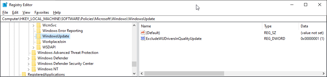

Eben nach gesehen. @Micha45
OO ShutUp setzt exakt den Registry-Wert der auch durch die Gruppenrichtlinie gesetzt wird.
Waere jetzt nur die Frage, ob das OS den ueberhaupt noch wirklich beruecksichtigt.

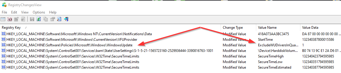

Ich wuerde das so gerne glauben. Kann ich aber nicht.
Mag sein, dass es mal anders war. Das aktuelle OO macht exakt das hier.
Im Bild die einzigen Aenderungen an der Registry nach Start von OO und setzen Wert wegen Treiber.
