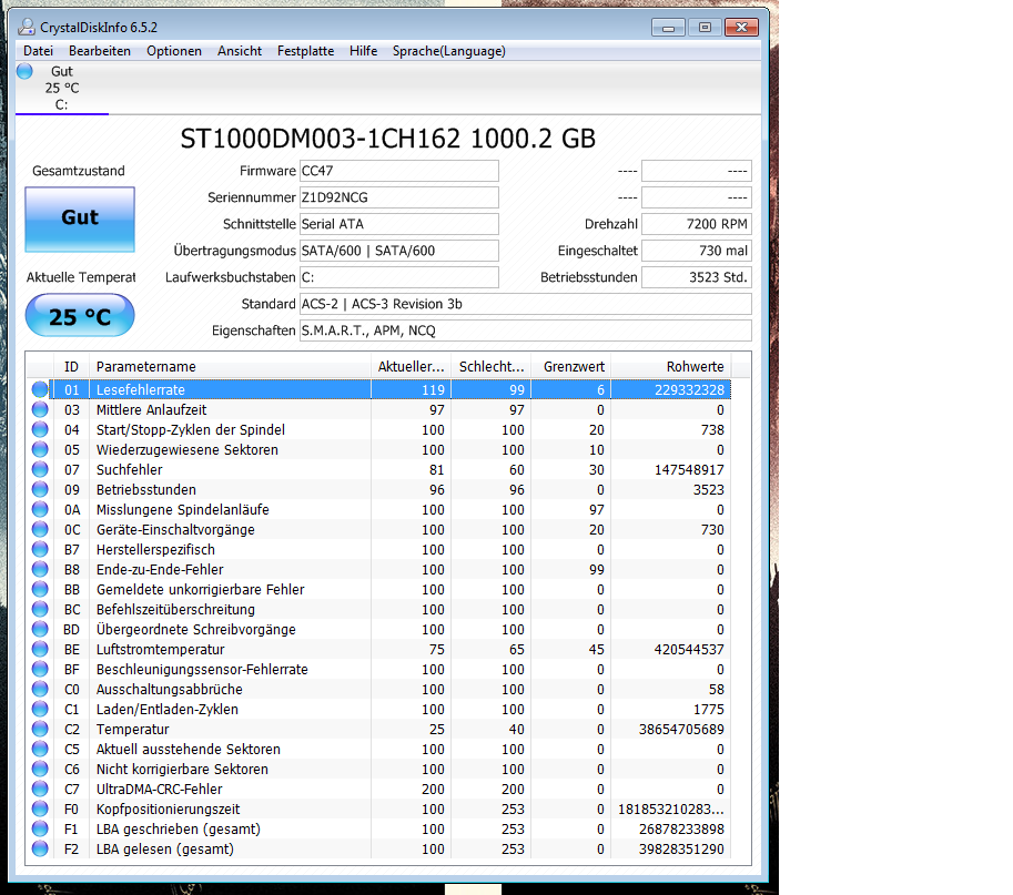

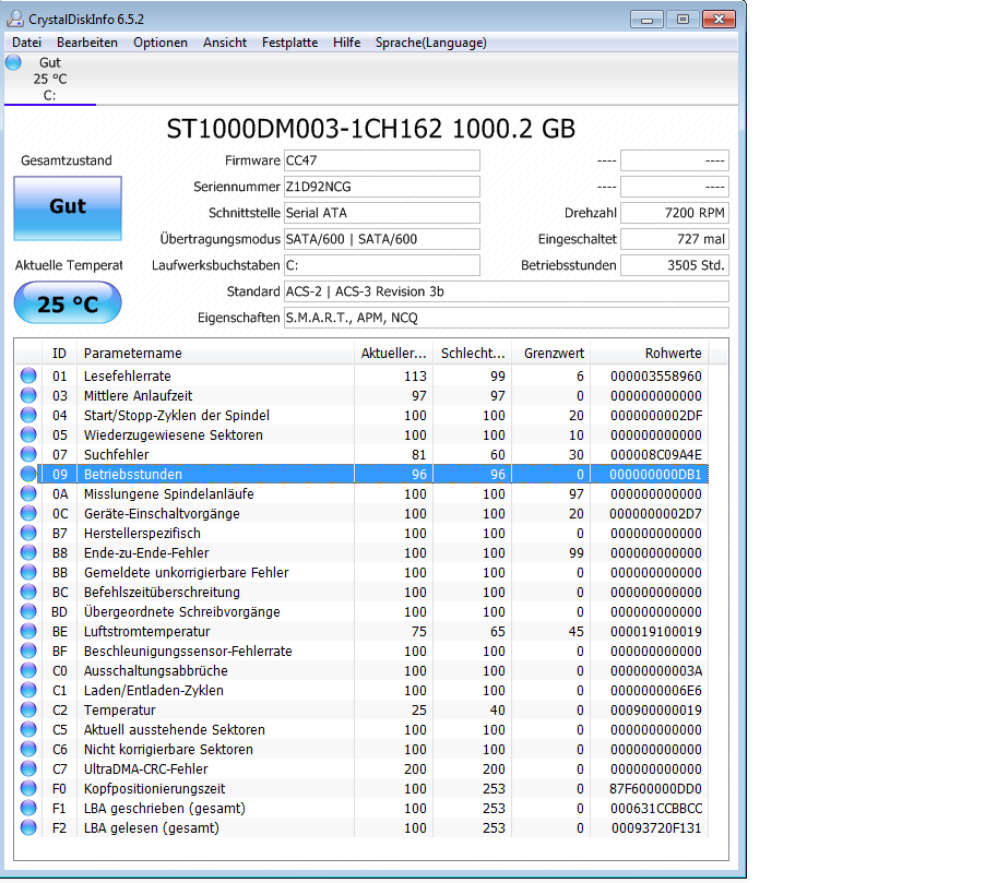

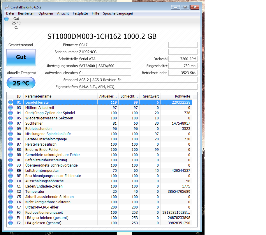

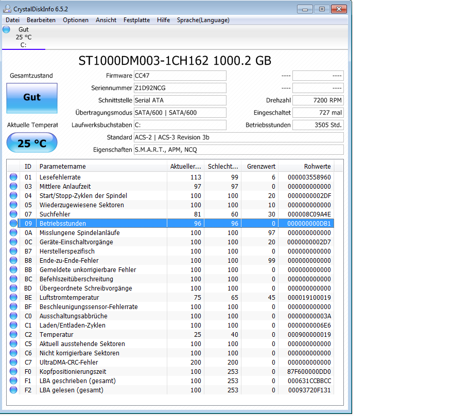

In CrystalkDiskInfo gehe oben auf Optionen --> Erweiterte optionen --> Rohwerte und stell bitte auf 10 [DEC].
So kann selbst ICH die Zahlen lesen! :)
Die beiden Programme: bitte poste die .exe Dateien und den Pfad dort hin.
