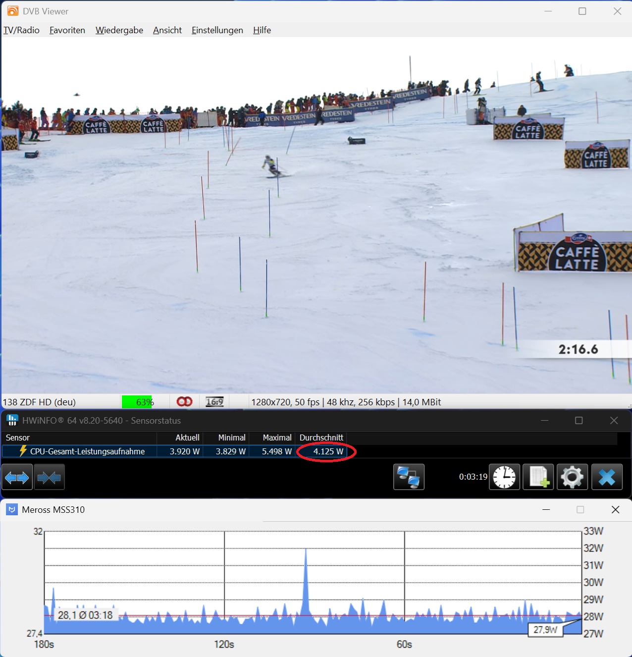

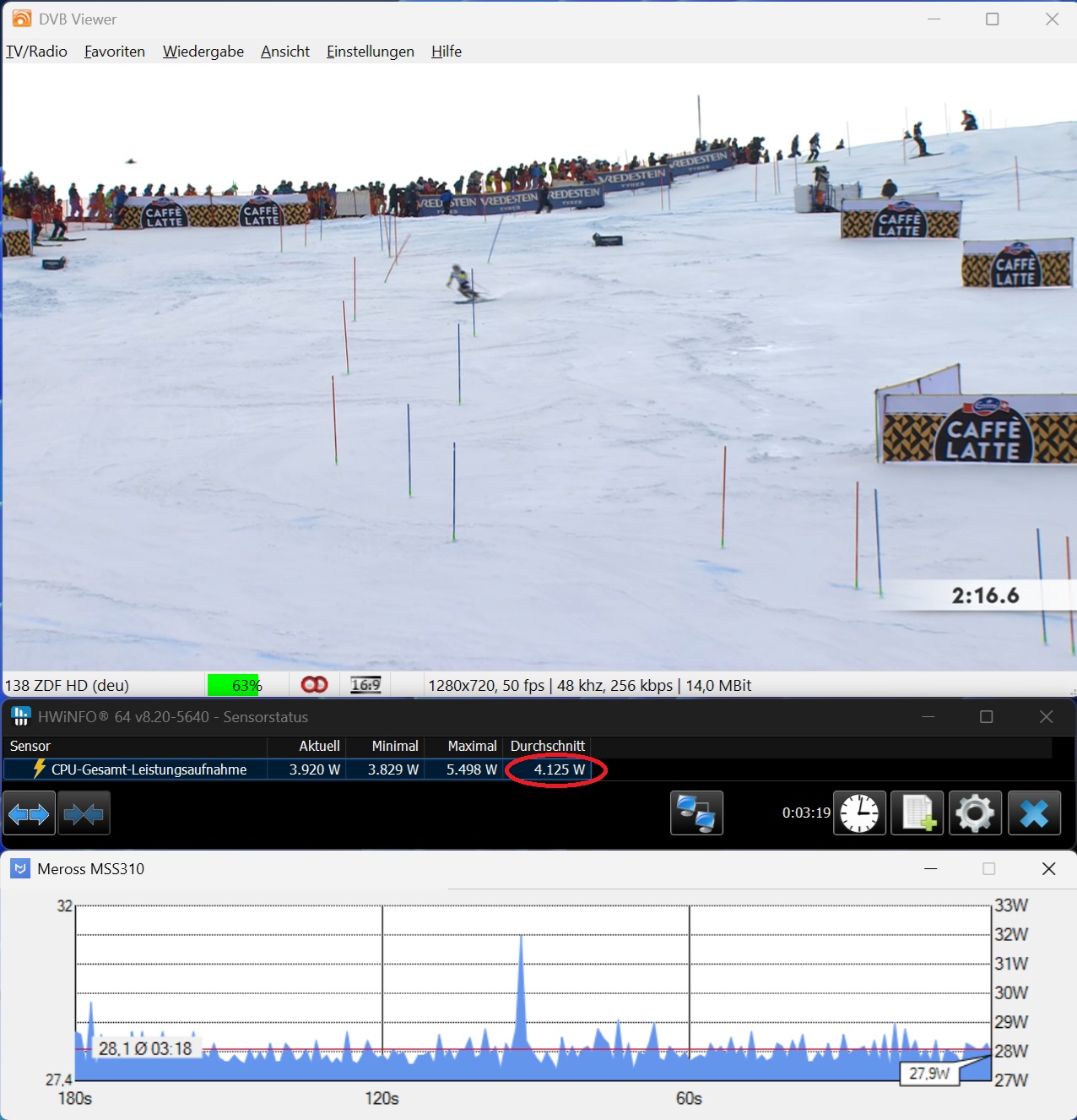

Eine CPU mit Effizienz-Kernen, siehe #23ed_lumen schrieb:was ist das schon wieder - Ein Intel mit E-Kernen?
Eine Leistungsaufnahme von 4-5W im TV Betrieb schafft keine AMD CPU.

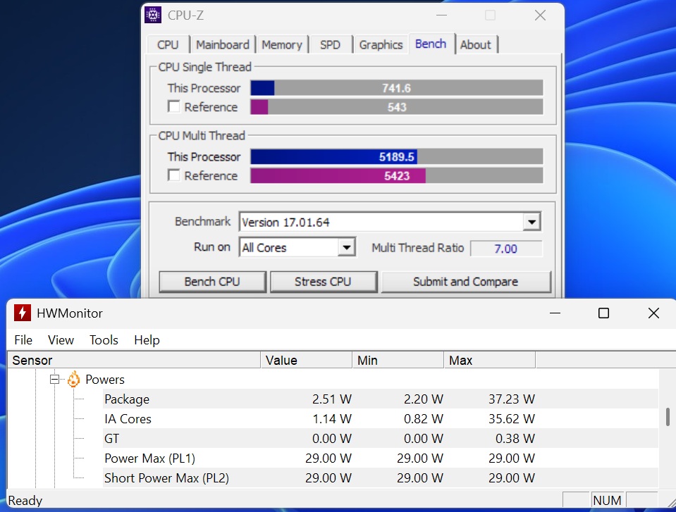

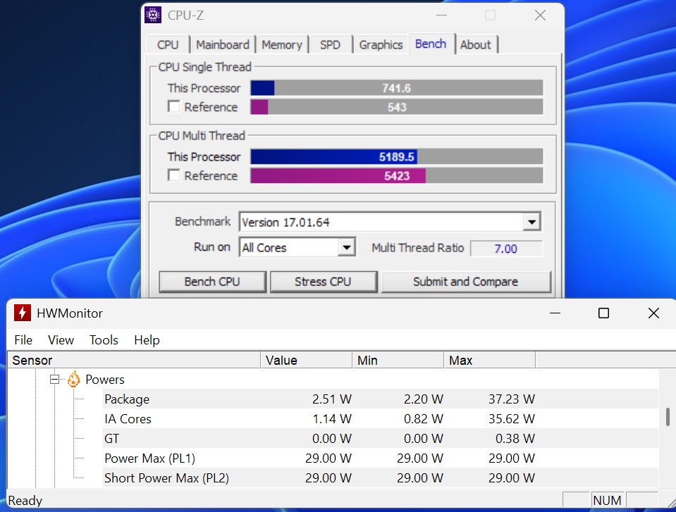

Deutlich sogar, hier ein 14600K auf 29W limitiert. Das ist ca. die Leistung eines I9-9900K.Banned schrieb:ist die Frage, wie viel schneller er dann noch ist
