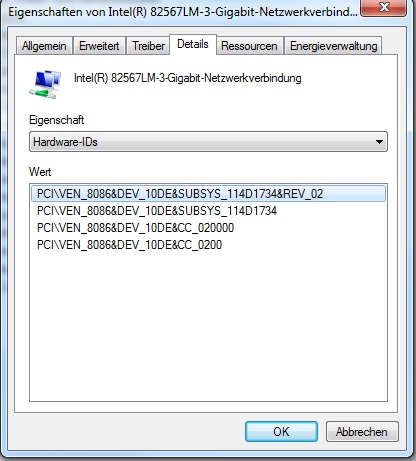

Außerdem, wenn man das Gerät vor sich hat, ist die Sache absolut simpel. Dann geht man in den Gerätemanager, schaut nach der Hardware-ID des Lan-Chips (siehe Bild) , googelt diese und schon weiß man, was verbaut ist .....
Aber Moment mal, wenn im Gerätemanager kein unbekanntes Gerät vorhanden ist, dann stimmt sowieso was nicht. Was steht unter Netzwerkadapter im Gerätemanager, ist dort auch nichts aufgeführt?
