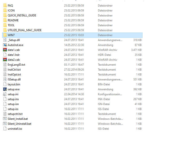

Das hier ist der Inhalt des Ordners, wenn der Download entpackt ist.
Die Setup.exe (blaues Icon) ist für die automatische Installation.
In dem markierten "WIN7" Ordner, dort im Ordner "64" befinden sich die Treiber.
Somit kannst du diese auch über den Gerätemanager installieren.
Melde dich einfach nochmal, wenn du nicht weißt wie das funktioniert.

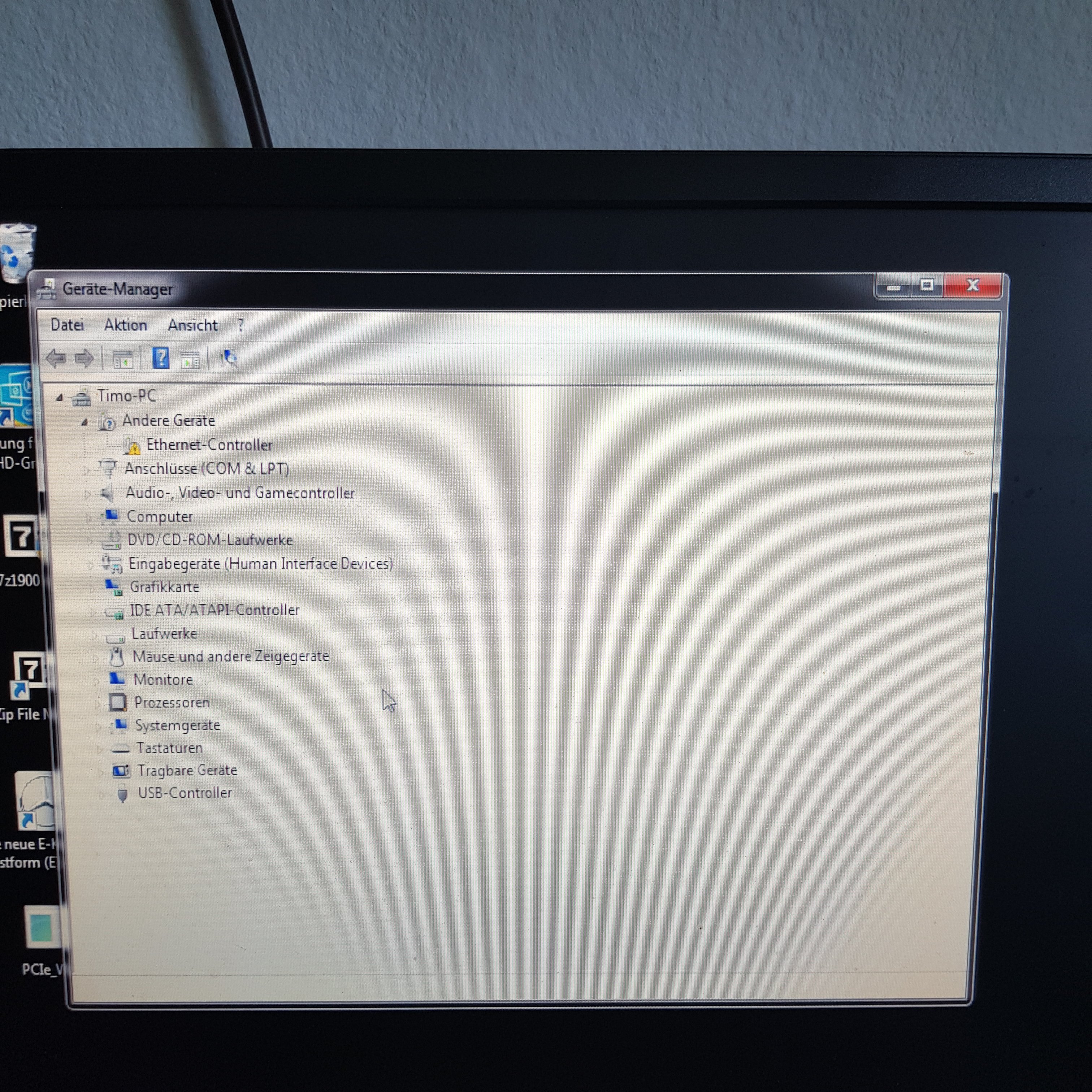

Einen Windows old Ordner gibt es tatsächlich...habe jetzt nochmal per Handy versucht ein paar Sachen zu installieren bzw.zu entpacken..jetzt habe ich nur noch ein gelbes Ausrufezeichen.. ist das der lan download?
Dann wurde auch bei der Installation nichts formatiert, sondern alles nur in den Windows.old Ordner verschoben
Tatsächlich. Alle Sachen sind da drauf...bilder usw. Jetzt fehlt nur noch das Internet...🤔
Edit: Internet geht jetzt auch...wow danke :)))
Man sieht auf dem letzten Screenshot auch den Netzwerktreiber auf dem Desktop "PCIe_Win7".
Da hat das übertragen von Handy zum PC nicht funktioniert, wie man erkennen kann,
darum auch dann "es ist keine gültige win32 Anwendung" .
