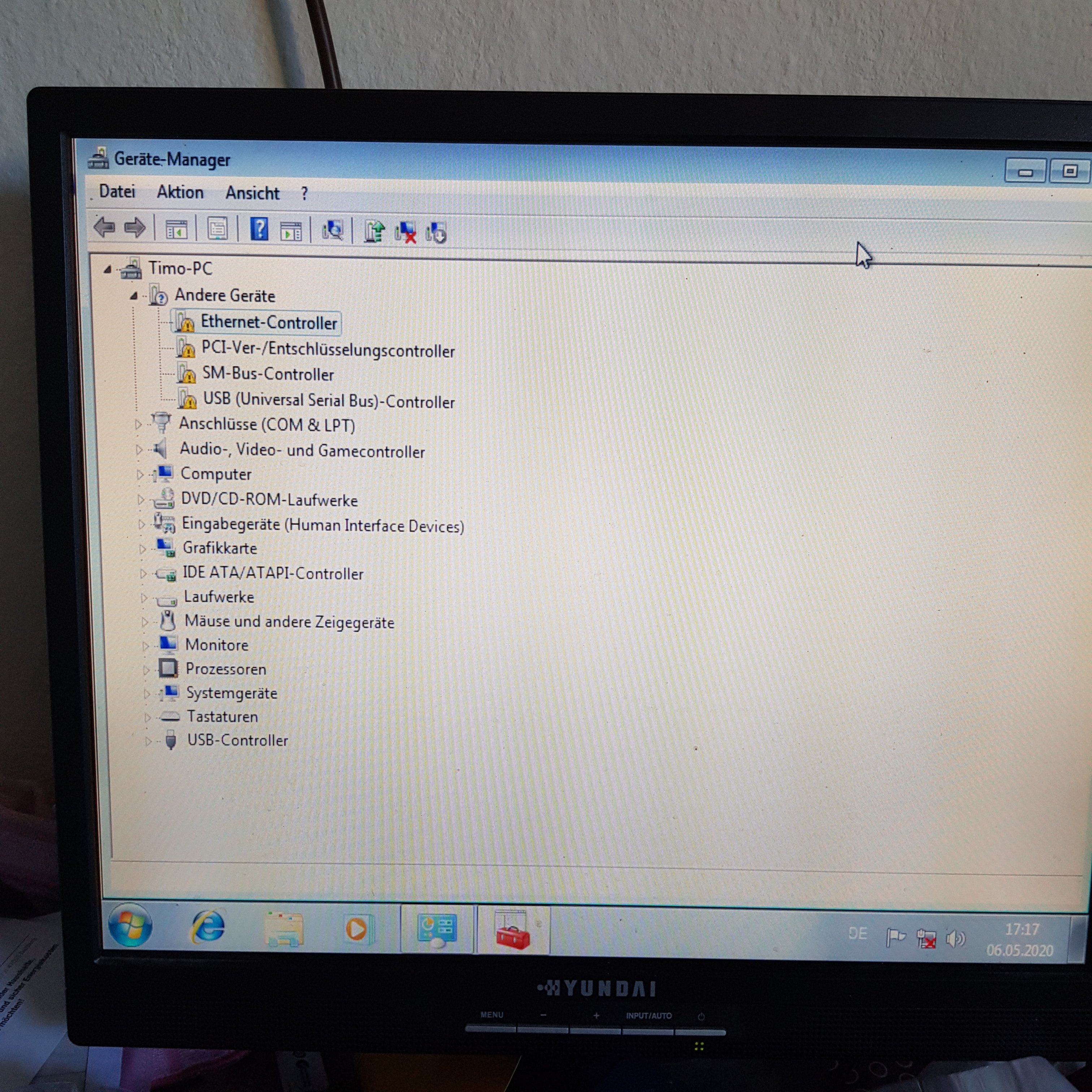

hatte jahrelange ruhe mit meinem PC. Vorgestern auf einmal die Meldung. Automatische Reparatur wird gemacht.. danach ging nix mehr, war wie in der Endlosschleife. Habe dann im Netz gelesen, dass das ein Windows Problem war...
Da ich danach rein nix mehr machen konnte, habe ich mir eine win7 cd gekauft 64bit und habe die heute installiert. Klappte auch, bis ich dann mal ins Internet wollte...ging nicht. es wurde kein ordnungsgemäß netzwerkadapter installierter...
Jetzt steh ich da, pc uralt, keine weiteren Infos über Treiber usw. 4 gelbe Ausrufezeichen sind zu sehen.
Ich bin ein absoluter noob in sowas, bitte helft mir.
Versuche mal 1,2 Fotos rein zusetzen mit den gelben Fragezeichen.
Beste Grüße
Timo

Da fehlen noch die Treiber

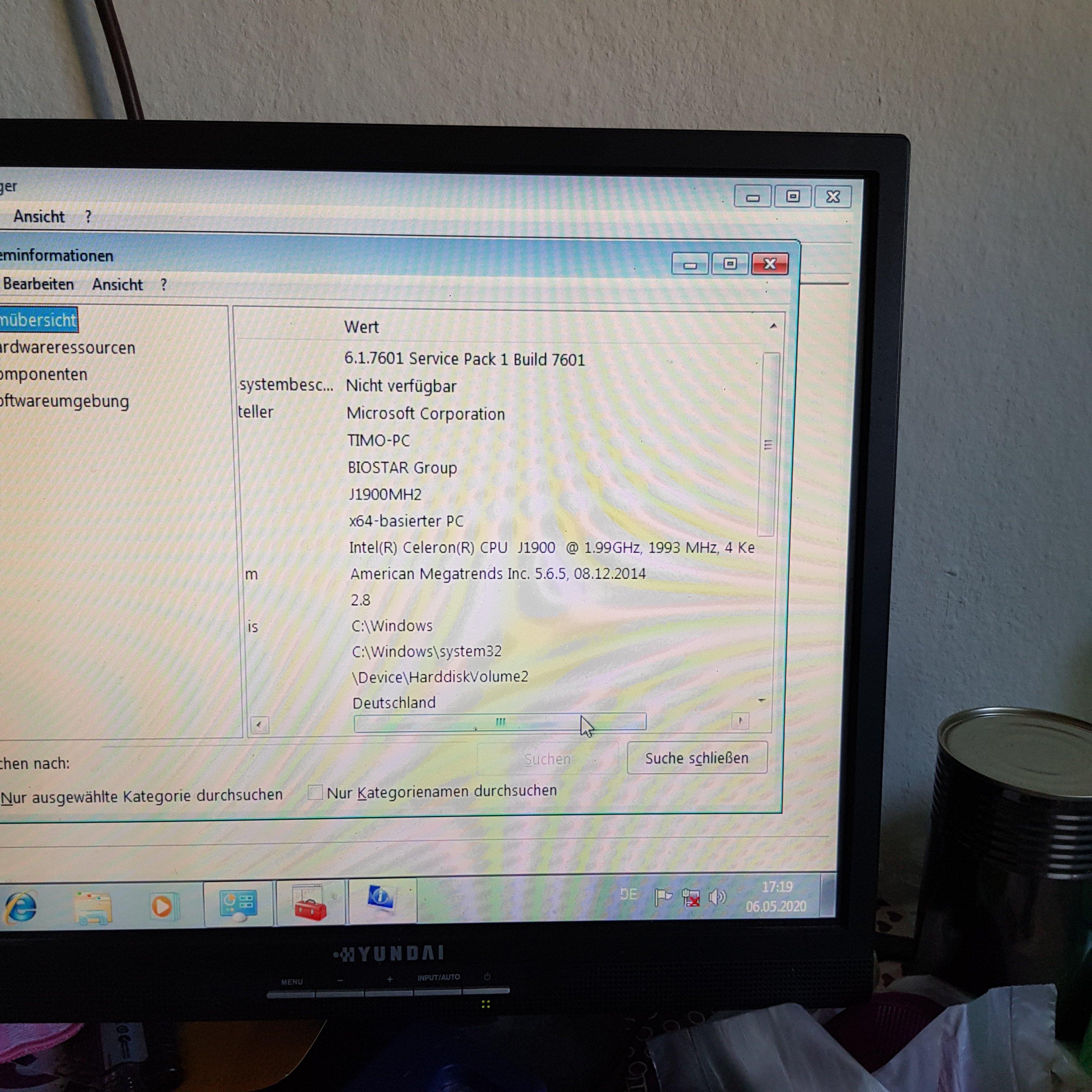

Bitte auch noch um genaue Hardware Daten
Damit kann man das auslesen lassen.
https://download.ccleaner.com/spsetup132.exe
Bei einem OEM PC (HP, Dell, Medion, etc.) bitte die genau Bezeichnung. Danke
Huhu, Auf der Website von BIostar kannst du Treiber für dein Mainboard herunterladen :)
Welches Mainboard hast du denn verbaut?
Da fehlt ein bestimmter älterer "Intel Chipsatz Treiber".
Es fehlen die USB-Treiber, vmtl. der Intel USB 3.0 und
es fehlt der Treiber für deinen Netzwerk Adapter.
Das andere könnte die Intel-ME sein.

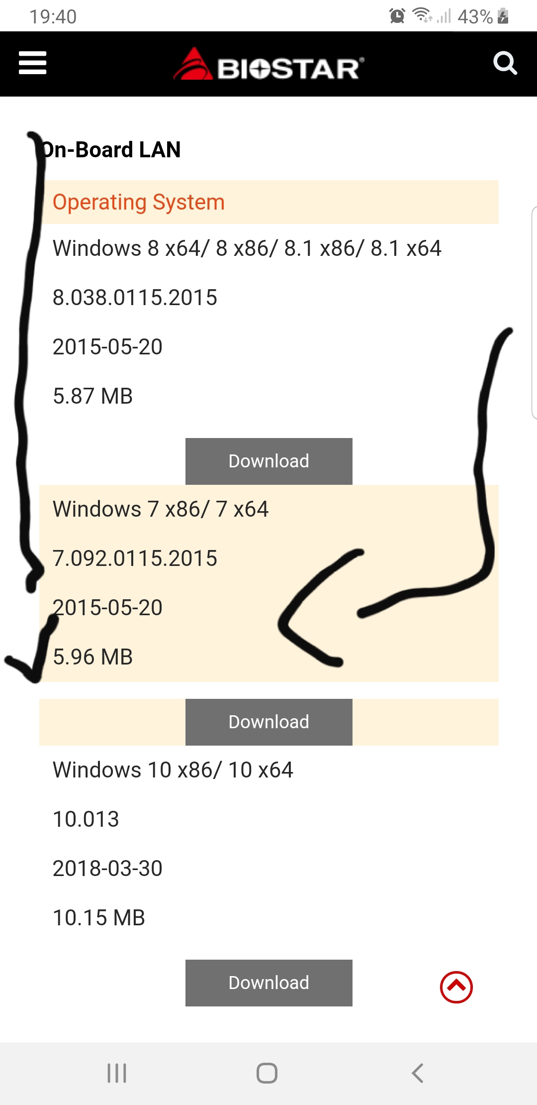

Du brauchst doch erst mal nur den LAN Treiber.
Der muss entpackt werden, dann die Setup.exe dort ausführen.
Du kannst ihn auch über den Gerätemanager installieren,
hier musst du dann den entspechenden Ordner angeben
in welchem sich Windows dann den Treiber holen kann.
Das wäre dann im Ordner "WIN7" der Ordner "64",
dort liegt der Treiber samt Inf-Datei.
Ist das der richtige Lan Treiber?
