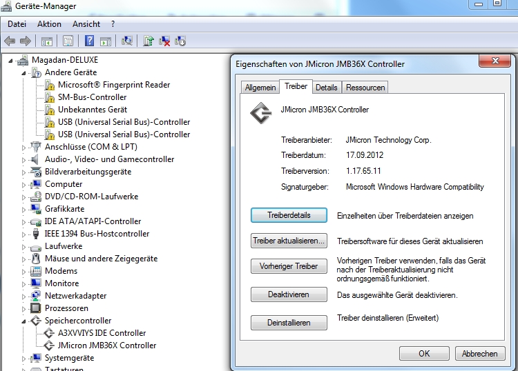

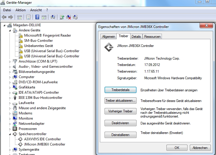

Ebenso habe ich die JMicron Treiber aktualiert, die ja für die beiden E-Sata ports laufen. Das JMicron ist auch im Bios aktiviert.

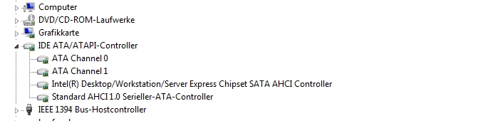

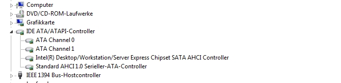

Screen vom Gerätemanager:
Unter der Normalen Bios-Sata-Verwaltung werden die E-sata-Ports jedoch nicht angezeigt. Die Bios-Version ist 2.00

Meine eSATA-Ports werden im Gerätemanager unter "Speichercontroller" aufgeführt. Sieh mal nach, ob der Jmicron bei dir dort auftaucht.
Nein, es werden nur meine beiden internen Festplatten erkannt.
Ich würde mal versuchen die JMicron-Treiber zu installieren. Asus bietet sie hier zum Download an. Vielleicht funktioniert es mit den Windows-eigenen Treibern einfach nicht.
SilenceIsGolden schrieb:
Funktionieren andere eSATA-Geräte?
Ja, Jmicron wird dort aufgeführt.
das habe ich schon gemacht (siehe screenshot oben)
