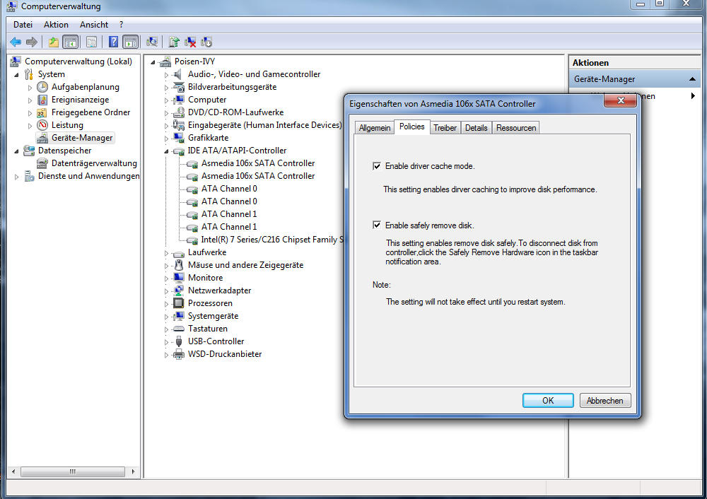

Schon mal die Settings des Controlers im Gerätemanagers
kontrolliert.
Wenn ich den hacken bei "Enable safe-remove" entferne ist
Hot-Plug bei mir praktisch ausgeschaltet.
Mir werden "mit" die Platte wie USB-Sticks angezeigt.
(also unten rechts in der Task-leiste)

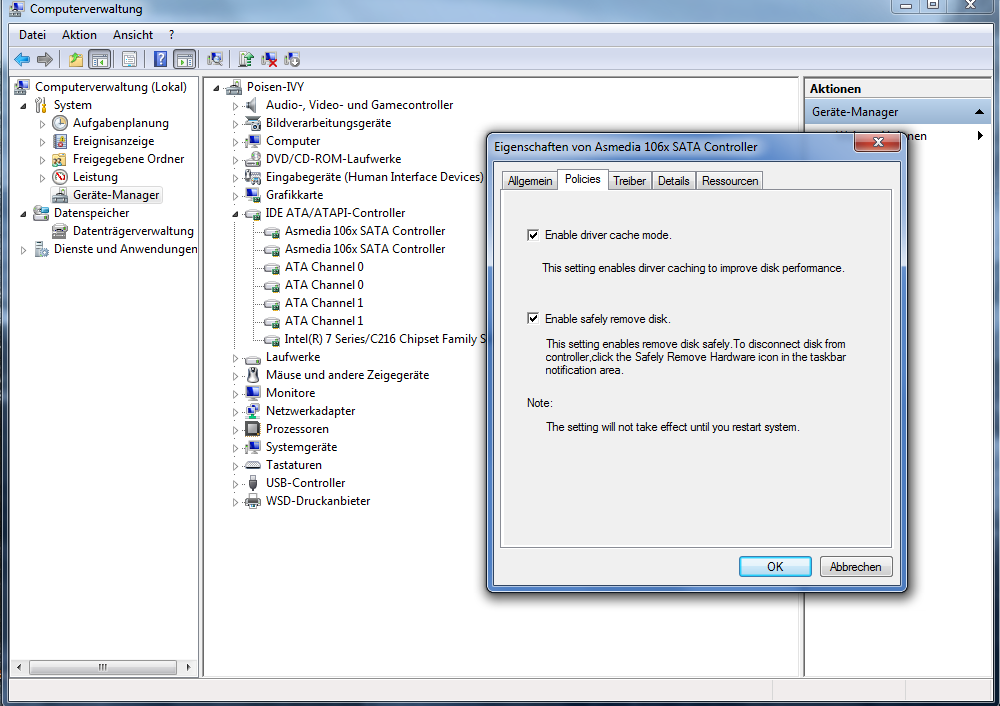

Hardware habe ich oben ergänzt.
Sieht nach eSATA aus.
Dein Board hat 2 zusätzliche SATA-Controller. Der JMicron hat einen eSATA-Port, Den passenden Treiber gibt es bei Asus im Downloadbereich zu diesem Board. Ich hatte das Asus P8P67 PRO, das ebenfalls diesen Controller Onboard hatte. eSATA funktionierte einwandfrei.
