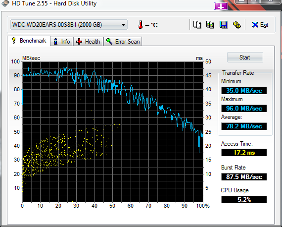

Wie ich schon selber schrieb "Wenn man nun mit Tools wie HDTune Benchmarks laufen lässt, kommt man (ausser bei SSDs und speziellen Platten) allerdings auf Werte deutlich unter 100 GB/s. " - Meine 640GB Backup-Platte von Samsung lag so bei 75 MB/s.
Mir war halt nur nicht klar, wo der Flaschenhals ist.

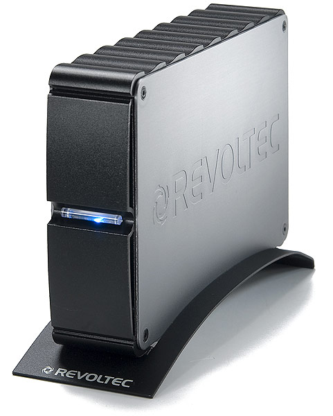

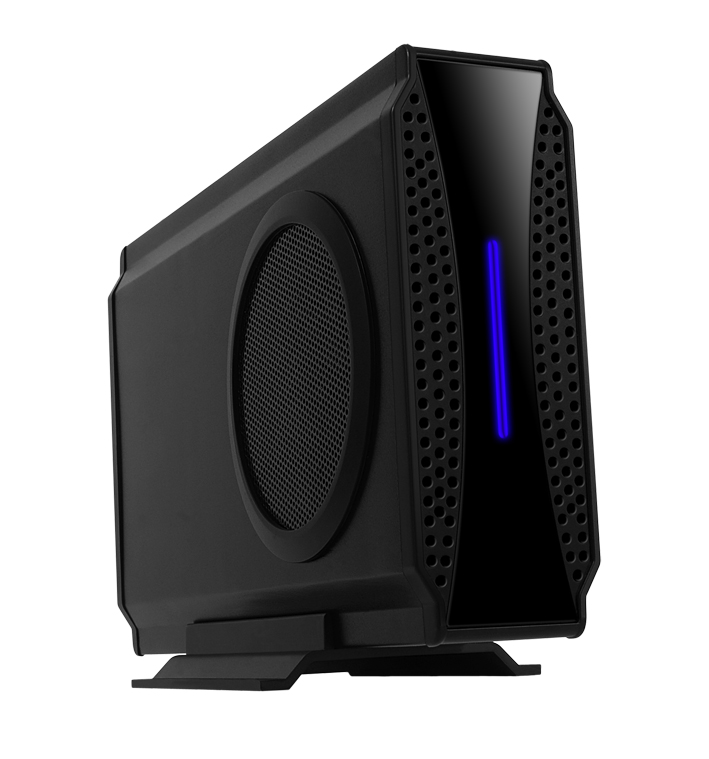

Hi, danke für die Vorschläge (der Link zu Youtube ist übrigens der falsche).
Auf die "Blinkenlights" beim "Visier" des Revoltec und beim Lüfter des Raidsonic kann ich aber gerne verzichen ;) , eine einfache LED für die Zugriffsanzeige würde mir reichen. Wichtig sind primär Zuverlässigkeit und Geschwindigkeit, sowie gute Verarbeitung/Qualität (auf billigstes, klappriges Plastikgeraffel kann ich genauso verzichten, wie auf Lichteffekte).
