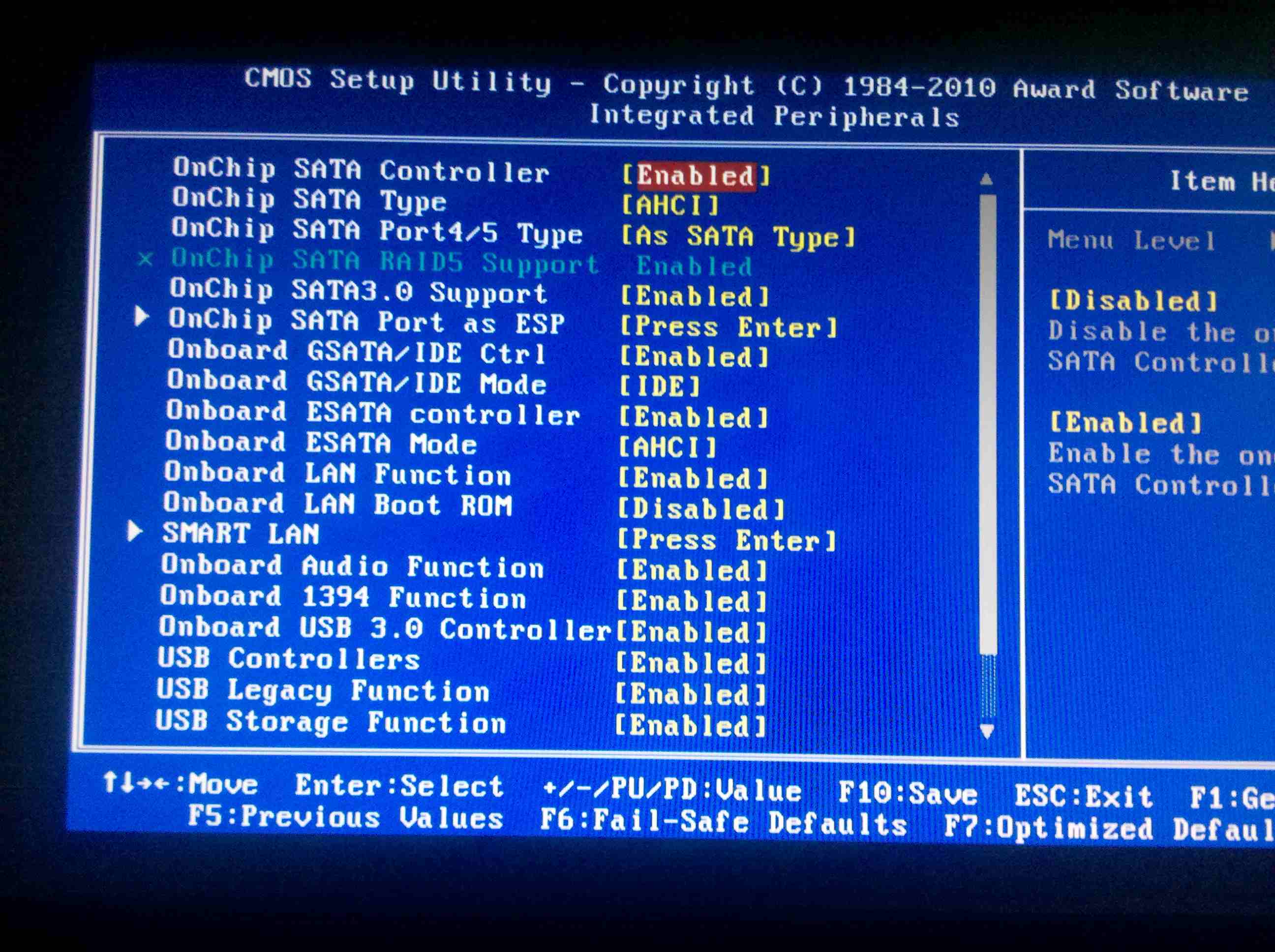

Nachdem ich bei Windows 7 im der Registry einen Eintrag geändert habe (nach Anleitung), habe ich im BIOS AHCI aktiviert (jedoch gab es da mehrere Einträge)...Werde gleich mal ein Screen posten.

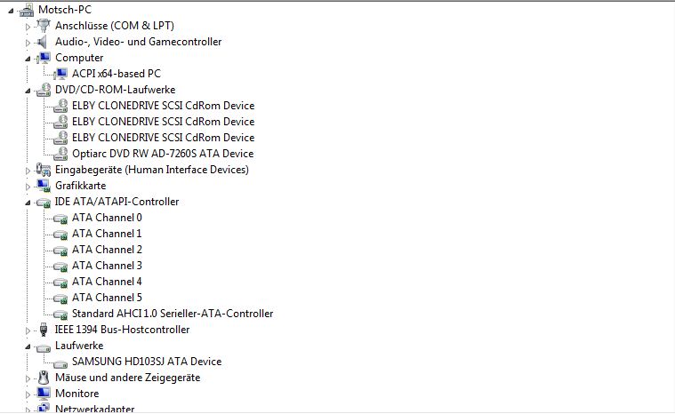

Dann sollte unter Eigenschaften im Gerätemanager auch AMD stehen und nicht mehr Microsoft.
An welchem Port hast du den Front Anschluss? Am SATA II oder G_SATA II Port?
Wenn der Front Anschluss auf einen G_SATA Port geführt wird, solltest du im Bios unter "Integrated Peripherals" auch noch den Eintrag "Onboard GSATA/IDE Mode" auf [AHCI] stellen.

So hier nun der Screen im Anhang!

Der Onboard GSATA steht auf IDE. Stelle den Eintrag auf AHCI um.
An welchem Motherboard-Port ist denn nun der Front Anschluss angeschlossen? Hängt die überhaupt am GSATA Port?

So nun habe ich den "JMB36X_WinDrv_R1.17.63_WHQL_eSATA.zip" Treiber installiert, und im BIOS den gsata MODE auf AHCI gestellt, den CTRL habe ich aber auch IDE gelassen...

Dann schaust Du unter-> Gerätemanager->IDE ATA/ATAPI-controller->rechte Maustaste auf ATA Cannel 0-> Eigenschaften->auf den reiter Treiber klicken
Was steht dort?
