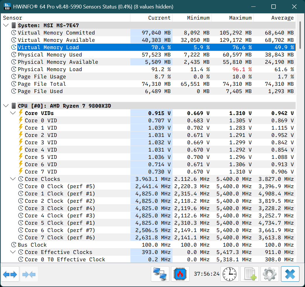

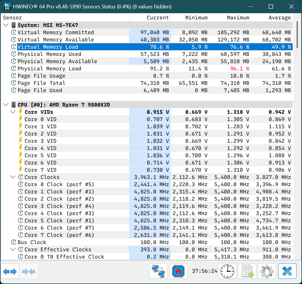

Das ist bei Tarkov leider normal, der nimmt sich auch 48G oder 64G RAM wenn die da sind. Ich kann nur raten ne ordentlich große Pagefile zu haben und die auf die schnellste SSD zu legen. Wenn der Platz da ist, kann die Pagefile ruhig so groß wie der RAM oder größer sein, mal als Beispiel:
Ich hab 64G RAM und und 74G pagefile aktuell und trotzdem geht der virtual memory load auf 76%.
Um den vorhandenen RAM frei zu kriegen nutze https://www.wagnardsoft.com/forums/viewtopic.php?t=1256 oder https://bitsum.com/smarttrim/
Ansonsten würde ich dir empfehlen nach Möglichkeit nicht den Hideout aufzumachen und das Spiel neu zu starten wenn du die Map wechselst oder wenn es länger offen war.
Für Streets auf jeden Fall den Haken bei weniger VRAM benutzen reinmachen mit 16G VRAM.
Der in-game RAM cleaner arbeitet nur wenn du das Settings Menü aufmachst btw:
D.h. in den Raid gehen und dann Settings menü aufmachen.
Reaktionen: Darklordx
