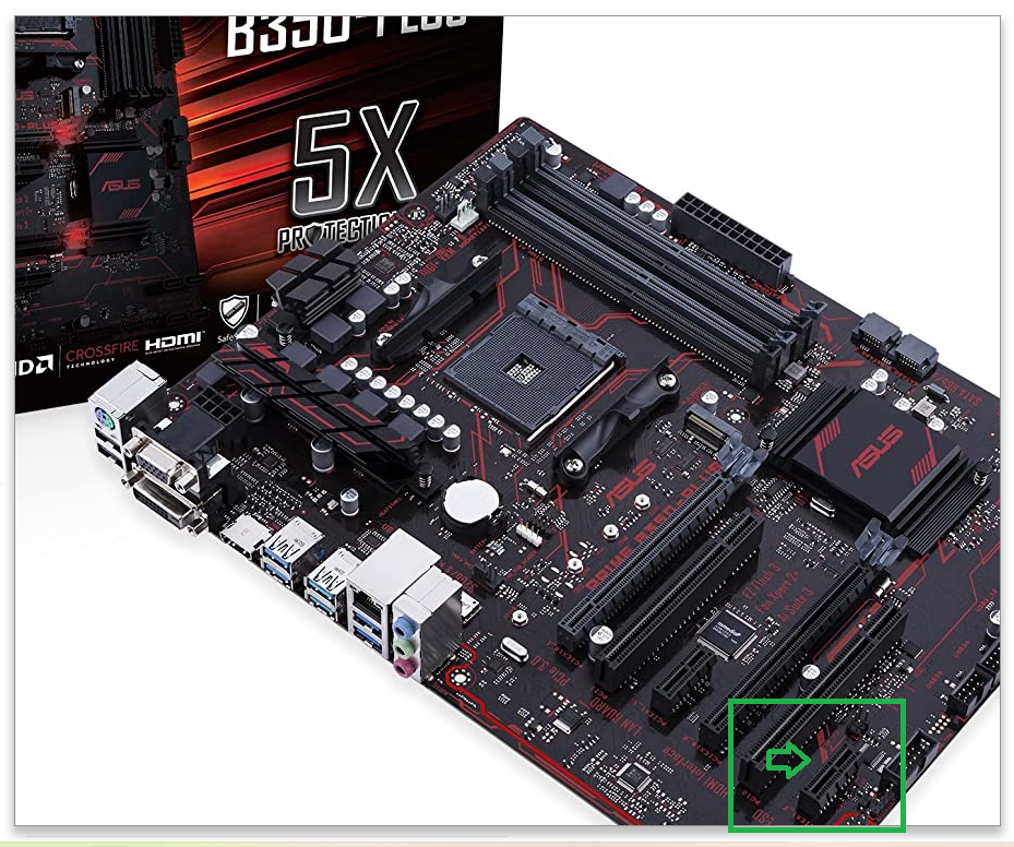

Hallo.
Ich habe das Asus Prime B350 Plus Motherboard - Handbuch
Im Handbuch ist der Zweck des ESD Ports nicht beschrieben. Möchte nur den Zweck des Ports kennen lernen.
Auch im Netz konnte ich nicht die passende Beschreibung finden.
Danke für Infos.
Sieht auf dem Bild nach einem ganz normalen PCIe x1 Steckplatz aus !?!
Reaktionen: Makso
Ok. Dachte die Beschreibung ESD gehört zu dem Port.
Danke für die Aufklärung.
Thema somit abgeschlossen.

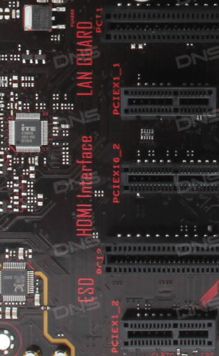

das ist, meiner Meinung nach, kein ESD-Port. Asus hat bei dem Mainboard einfach überall Buzzwords hingeschrieben. So wie auch LAN Guard und HDMI, etc. Die Komponenten sind auch nicht in der Nähe dieser Beschriftungen (siehe Bild).
ESD heißt einfach nur "electrostatic discharge" oder elektrostatische Entladung. Das ist das, was nach dem Föhnen die Haare zu berge stehen lässt bzw. das was du spürst, wenn du an der Autotür einen Stromschlag bekommst. Der Mensch kann sich mit bis zu 35kV aufladen. Wenn du dann eine elektronische Baugruppe anfasst, kann das ganz schnell (Teil-)Komponenten zerstören.
Deswegen sind so ziemlich alle Baugruppen gegen ESD geschützt (Schutzdioden, etc.). Insbesondere externe Buchsen wie HDMI oder USB haben immer ESD-Schutzdioden verbaut.
Zusammenfassend würde ich sagen, es ist einfach nur ein Buzzword wie die ganzen anderen auf dem Board und soll toll/technisch aussehen. Weil ESD-Schutz haben alle Boards (wenn evtl. auch mit unterschiedlichem Schutzgrad).
