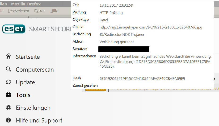

Hi.
Kurze Frage: Eben war ich (ganz normal) am surfen und habe in einem (ganz normalen) Forum etwas über eine bekannte Person gesucht. Dabei wurden halt viele Bilder geladen, dann sprang ESET an und spuckte mir eine Bedrohung aus die erkannt wurde in einem der verlinkten Bilder (bzw. auf die vom Bilderhoster, siehe Anhang unten). Dazu gab ESET mir dann diesen Link für weitere Informationen (ESET trennte die Verbindung zum Bild):
http://go.eset.eu/threatinfo?lng=1031&threat=JS/Redirector.NDS
Im Browser sind Werbeblocker und NoScript aktiv, ich dachte man wird dadurch davon verschont?
War das echt ein Trojaner, kann mit den Infos nicht viel anfangen. Und was ist jetzt zu tun bzw. ist überhaupt etwas zu tun? NoScript war aktiv, nichts habe ich heruntergeladen oder so.
Und was wäre passiert wenn ESET bzw. kein Virenscanner auf dem PC wäre (aus reinem Interesse)? Hätte sich da dann automatisch etwas heruntergeladen?
Wenn ich es jetzt richtig verstehe ist das ganze ein JavaScript in der Internetseite welches einen versucht irgendwohin umzuleiten!? Dann müßte das ja schon alleine durch NoScript geblockt werden? Und wie kann man sich vor sowas den am besten schützen, wie gesagt ich hatte selbst ja nichts heruntergeladen und Updates bringen dagegen scheinbar ja auch nichts.
Edit: Ich habe mir das Programm "Malwarebytes 3.3.1.2183" heruntergeladen, von der offiziellen Seite. Kann man dem Programm vertrauen, da es immer versucht auf das Internet zu zugreifen. Ein erster Scan mit Malwarebytes hat keine Funde ergeben.

Nix Eset hat ja alles verhindert!

von solchen Falschmeldungen habe ich auch schon gehört. Kann ja sein dass es eine war.
Nein.
Was letztendlich ausgeliefert wird, ist von Betriebssystem, Browser, Referer etc. abhängig.
Die Weiterleitungen, die ich auf die Schnelle gesehen habe, mündeten in Scam und dubioser Werbung.
"Trojaner" nicht direkt, allerdings ein Script, das auf verschiedene Malware-Seiten weiterleitet. Also ein Script mit schädigenden Absichten.
Wenn man Scripte aktiv hat, erfolgt eine Mehrfachweiterleitung malwarenaher Websites. Allerdings musste NoScript hier gar nicht wirken, da das schädliche Script bereits vom Virenscanner im Datenstrom gefiltert wurde.
In diesem Fall wäre nichts passiert, weil Du bei Dir NoScript aktiv hast. Das solltest Du auch in Zukunft am besten so beibehalten.
Richtig, getarnt als jpg.
Ja. Nur wie geschrieben, der Virenscanner hat es in diesem Fall herausgefiltert, bevor es überhaupt in den "Wirkungskreis" von NoScript kam.

Du kannst es wieder deinstallieren. Du brauchst es nicht. Und wenn Du hundert Virenscanner einsetzt: Sie könnten im Zweifel ein bereits kompromittiertes System nicht als ein solches erkennen, denn der Virenscanner läuft auf eben diesem Betriebssystem und in seiner Abhängigkeit: wenn bereits eine Infektion vorliegt, kann die Malware den Virenscanner manipulieren bzw. außer Gefecht setzen.

Könnte auch nur ein false positive sein. Virus Total sagt das alles gut ist.
Es ist kein False-Positive. Die Aussage aller Scanner via Virustotal ist in diesem Falle nicht richtig.

Und genau bei diesem besagten Bild ist dann die obige Meldung gekommen.
Es ist nur der Dateiendung nach ein "Bild", in Wirklichkeit jedoch nicht.
Also ESET hat es als Malware erkannt.
Also ESET und allle anderen haben es nicht als Malware erkannt?
Dies kann dann ja so nicht stimmen.
Hast du das "Bild" mal runter geladen und reingeschaut?
In diesem Fall, das Script mit schädigen Absichten, ja. Auch die Bezeichnung ist korrekt:
Code:
JS/Redirector.NDS
-> http://www.virusradar.com/en/JS_Redirector/detail
http://www.virusradar.com/en/JS_Redirector/detail schrieb:
JS/Redirector is a trojan that redirects the browser to a specific URL location with malicious software. The program code of the malware is usually embedded in HTML pages.
Und das ist genau das, was in diesem Fall hier passiert bzw. passieren würde, könnte das Script im Browser "wirken".
In diesem Fall ja. Beim nächsten anderen Schädling kann das allerdings schon wieder anders aussehen. Da erkennen ihn vielleicht die meisten anderen, ESET jedoch nicht.
Aber selbstverständlich stimmt das. Solche "Tricks" werden angewandt, damit schädliche Sripte nicht auf den allerersten Blick auffallen.
Nochmal: Das kann man nicht als Bild herunterladen, weil es keines ist!
ja deswegen hab ich ja Bild mit Gänsefüßen versehen. Also hast du die "Datei" runter geladen und analysiert?
Und was für "Trick" ist es denn, das eine nur angeblich umbenannte Datei von dem gleichen Virenscanner mal erkannt wird und mal nicht?

Dieser Warnmeldung, also diese von ESET (bzw. dass die Datei also überhaupt erst aufgerufen wird) würde (derzeit) auch kommen mit aktuellem Betriebssystem+Browser kommen. Wie das bei Windows 10 ist weiß ich nicht.
