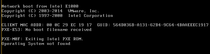

Die VMware Konsole zeigt nur an, dass er gerade netzwerkboot sucht und am Ende, dass er kein Operating System gefunden hat.
So wie hier:
Und das halt direkt nach der Installation, was eigentlich untypisch ist und sonst nie vorgekommen ist. Mit dem gleichen Image passiert mir das zuhause bei meinem Proxmox Cluster auch nicht.
Das passiert nur in Verbindung mit Debian 12.4 und dem ESX auf Arbeit.
Das Problem tritt nicht auf bei: Debian 11.8 mit ESX auf Arbeit, Debian 12.4 auf VMwareplayer, proxmox oder virtualbox.

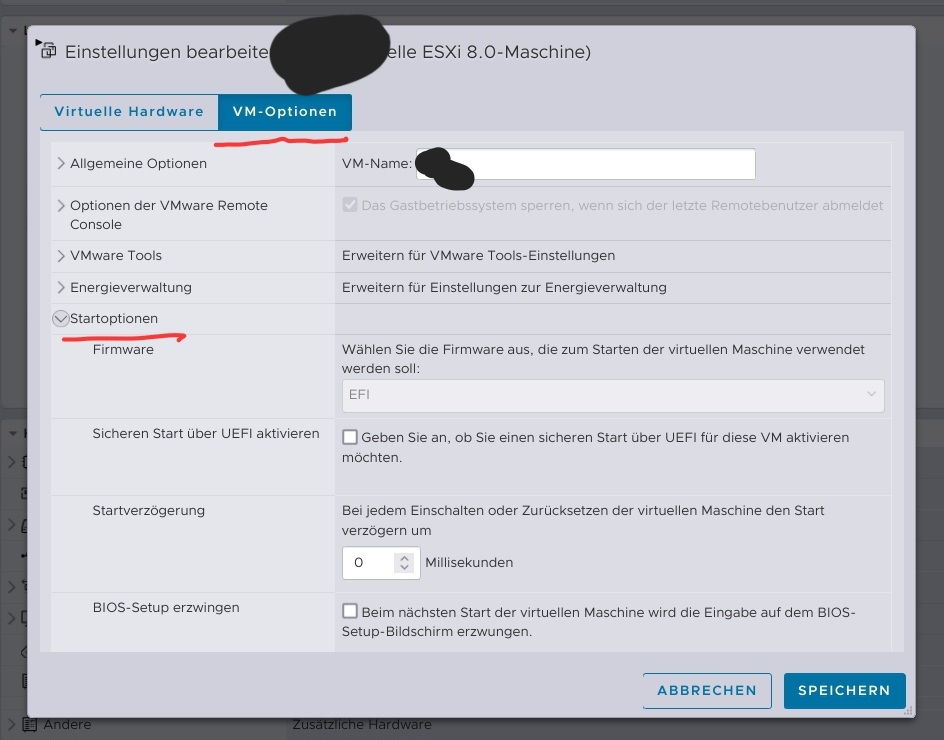

Hast du die VM mit klassischem MBR oder UEFI angelegt und installiert?
Standardmäßig ist bei Auswahl von Debian 12 immer noch BIOS/MBR und man muss in den Erweiterten Einstellungen der VM, dies VOR der Installation auf UEFI/GPT abändern.
Einfach mal prüfen.
Denn wenn du mit UEFI bootest, dann wird eine /boot/efi Partition gesucht.
Ist diese vorhanden?

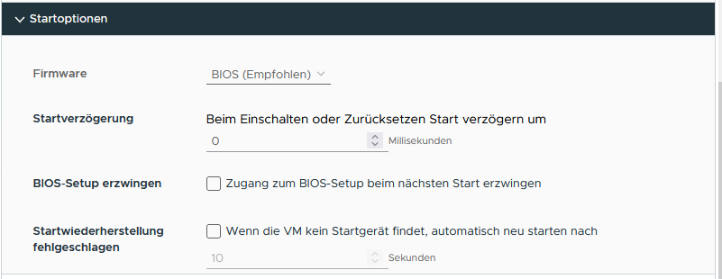

Das hier ist eingestellt. Ich selbst darf da nichts ändern. Nur leserechte und ich darf ein image einlegen.
also ist die Einstellung "Bios (empfohlen) falsch? Ich kann leider nicht sehen, was da im Kontextmenü steht.
BIOS ist schon auch OK mit MBR-Partitionstabelle.
Debian erkennt dies normal automatisch und passt alles darauf an.
