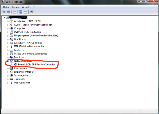

Taucht im Gerätemanager die Netzwerkkarte ohne Fehler auf ?
Wenn ja, ist Geschwindigkeit/Duplex Aushandlung im Treiber auf automatisch gestellt ?

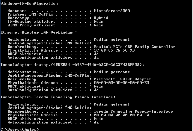

Was sagt "ipconfig /all" ?

Also im System steht: Realtek PCIe GBE Family Controller - Das Gerät funktioniert einwandfrei.
Die Geschwindigkeit & Duplex ist auf "Automatisch" gestellt.
So sieht es aus wenn ich ipconfig /all eingetppt habe:

Sieht soweit OK aus.
Wenn das Internet bei deinem Brunder geht könntest mal die LAN-Kabel untereinander tauschen.
Geht bei ihm mit deinem Kabel das Internet und bei dir mit seinem Kabel wieder nicht hat wohl die Netzwerkkarte einen Defekt.
Schließ mal den PC direkt an den Router an gegebenfalls auch an einen anderen Port mit einem anderen Kabel, villeicht hat der Routerport auch einfach den Geist aufgegeben
