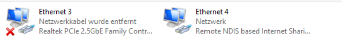

Edit: was mich auch etwas stutzig macht "Ethernet 6" kannst du mal ein Screenshot von deinen Netzwerkverbindungen machen?

Bei dem angehängten Screenshot handelt es sich um meine Netzwerkverbindungen. Manchmal ändert sich der Name des nicht funktionierenden Anschlusses. In diesem Fall ist das "Ethernet 3". "Ethernet 4" ist quasi mein WLAN-Netzwerk welches ich per USB-Tethering "übertrage".

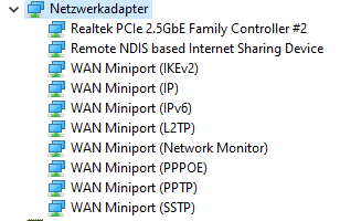

das hier sind meine Netzwerkadapter.
Laut meiner Fritzbox laufen alle Leitungen auf 1Gbit/s.
Ich weiß nicht, wie ich für die Netzwerkadapter die Übertragungsgeschwindigkeit anpasse.
