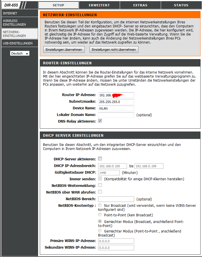

Nen Screenshot von meinem Dlink Router als AP:

Im EUMEX gehen die DHCP IP's von 192.168.178.20 - 200.
Und "hat nicht geklappt." im Sinne von... Ist der PC in der EUMEX läuft das Internet, ist der DLINK dazwischen geht nichts.
Nein, der PC kommt dann gar nicht ins Internet und ja Verbindung nach Einrichtung des DLINK zur EUMEX aber leider kein Internet. Ziehe ich den DLINK raus und stecke den Rechner am EUMEX wieder ran läuft alles super.
Könnte es vielleicht sein, dass am DLINK noch eine Einstellung vorgenommen werden muss? Bei mir ist der DLINK in Englisch aber auch sonst etwas anders, als bei dir auf dem Screenshoot.
Bei mir sind deine Einstellungen unter LAN Settings. Aber dann gibt es auch noch Internetsetting, wo ausgewählt werden kann, ob DHCP, was derzeitig drin ist aber ohne IP Angaben oder feste IP, wo dann die IP Daten wie Subnet Maske etc. eingetragen werden müssen.
So wie auf deinem Screen ist aber DHCP unter LAN Settings deaktiviert.
