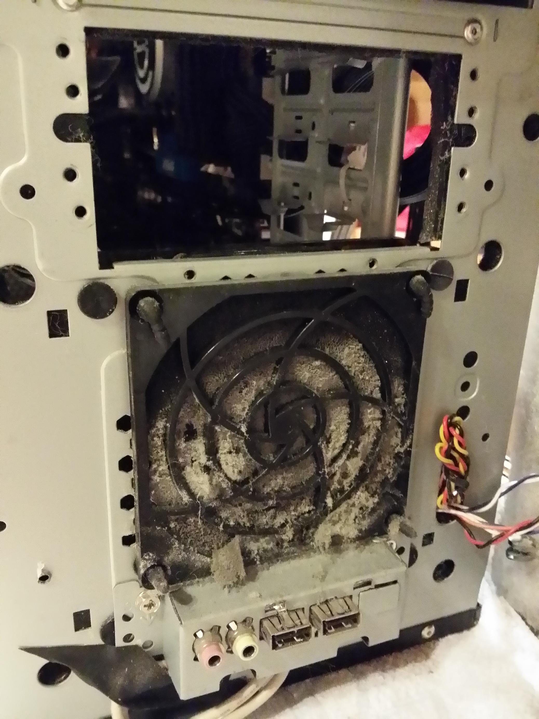

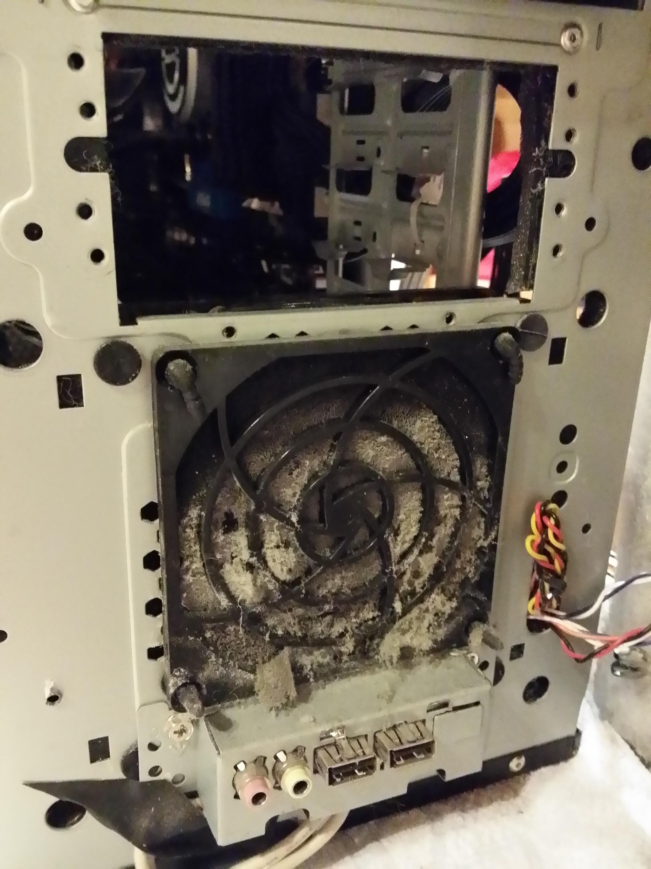

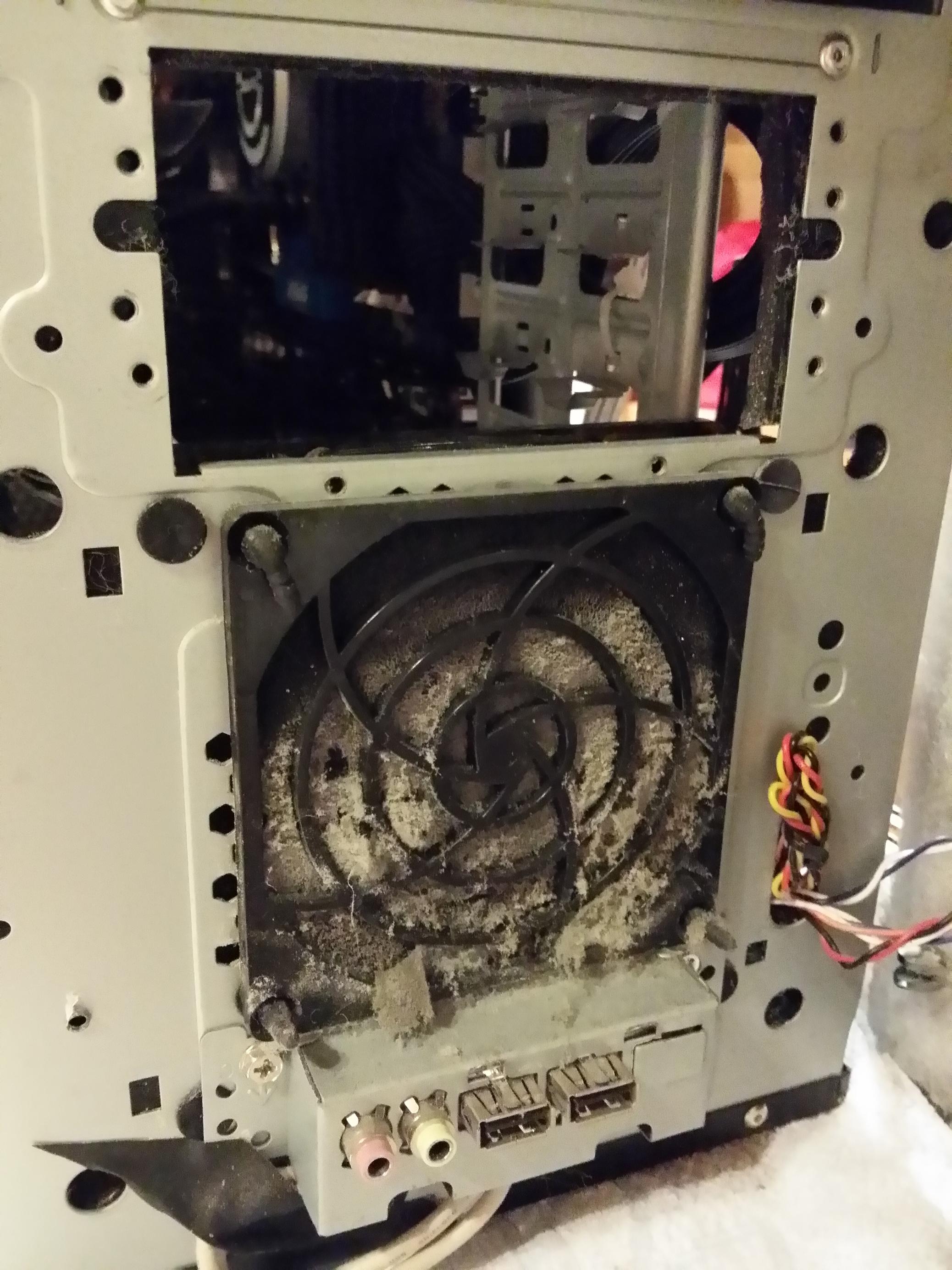

Ich habe fast alle Öffnungen, außer den Belüftungsöffnungen, verschlossen. Diese sind mit Filterfleece, kostengünstiger Filter bedeckt, dazu die Front mit Filtermatte passend geschnitten. Innen habe ich 2x in 5 Jahren sauber gemacht. Dort war nur sehr wenig feiner Staub, an den Lüfterblättern mehr, aber nichts dramatisches. Im Gehäuse selbst ist Unterdruck. Ich bin sehr zufrieden.
Einzig vorne habe ich nie sauber gemacht, da ich die Blende nicht abziehen wollte (großer Aufwand da verbaut) Das sah dann unter aller Kanone aus...aber sie funktionieren...
