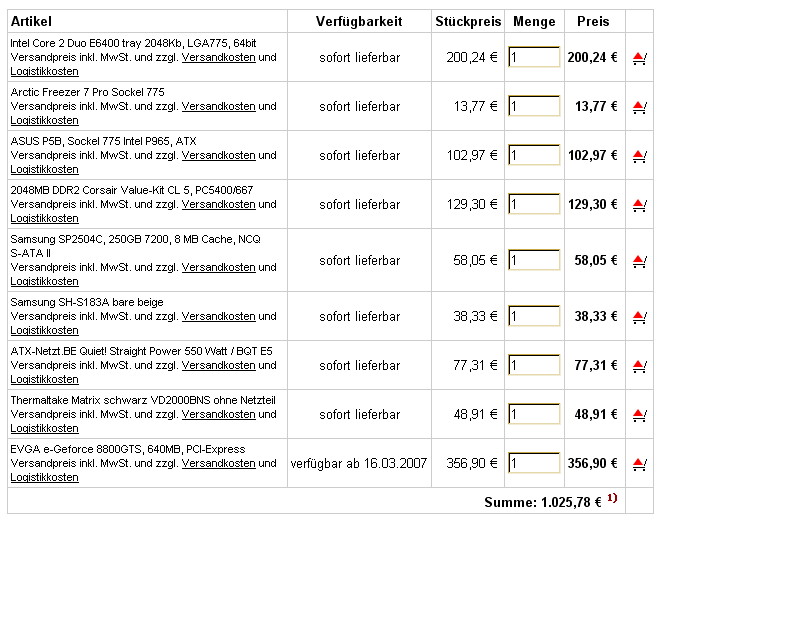

Ich hab dir mal ein System für 1000€ zusammengestellt.
Da es das Gigabyte DS3 bei Hardwareversand gerade nicht gibt, hab ich das gleichwertige Asus P5B gewählt.
Hardwareversand baut dir den Rechner für 10€ auch zusammen.
Da du nicht übertakten möchtest, reicht ein günstiger Lüfter und DDR2-667.
Bei DVD-Brenner und Festplatte sollte man auf die aktuelle SATA-Schnittstelle achten.
Das Netzteil ist jetzt sehr großzügig dimensioniert, so dass es auch zukünftige Auf- und Umrüstaktionen übersteht.
Zu deiner Frage: Die Grafikkarte wird nicht vom E6400 ausgebremst, das passt wunderbar.
Wenn du noch Fragen hast, sag Bescheid.

@Blutengel: Also du brauchst auf keinen Fall 1.066er RAM, die Frage ist 667er oder 800er. Bei ner 8800GTS 640MB fänd ich den 800er passender, aber kannst du ja in nem Jahr oder so aufrüsten... Es gibt glaub ich noch garkein Board wo 1066 ein "muss" ist.
Wenn du im nächsten Jahr, den nächsten 2 Jahren nicht mehr am PC rumbasteln willst, würde ich an deiner Stelle 800er RAM nehmen, aber das Netzteil das von Flatworm vorgeschlagen wurde, wär dann sehr großzügig (er sagt ja: für zukünfte Aufrüstungen). Wenn du das nicht vorhast ist das ja übertrieben, wobei das ja nur eine Sache von 20€ oder so ist, die du da sparen könntest, also wär das von Flatworm auch ok, wenn dir das egal ist. Musst halt abwägen...
...wenn du ein paar Euro über 1000 gehen kannst also eher die 8800 GTS mit 640MB, 800er RAM und CPU e6400 oder 6600.ansonsten halt auf Flatworm hören.
@TnTDynamite:
DDR2-800 bringt gegenüber DDR2-667 keinen messbaren Geschwindigkeitsvorteil. DDR2-800 lohnt sich eigentlich nur für Übertakter, die einen höheren FSB als 333MHz fahren wollen. Da er nicht übertakten will, hab ich den 667er gewählt.
Beim Netzteil könnte man auch 50-100W weniger nehmen, finanziell macht das aber nicht viel aus, dann lieber ein bißchen mehr Reserve denke ich.

Es handelt sich um das gleiche Board, die 1333MHz ist einfach eine neuere Revision(aktuelles BIOS). Wenn es lieferbar ist, solltest du die aktuelle 1333MHz-Variante nehmen, dass ist ja nur der maximale FSB, kleiner geht immer. Da du ja ne 1066MHz FSB CPU draufpackst, würde die ältere Revision aber auch reichen, falls die neuee noch nicht verfügbar ist. Bei Bedarf kann man das BIOS auch selber aktualisieren.
der l2 cache bei den prozesoren in wie weit die nen unterschied machen
Wenig, im Bereich von einigen Prozenten. Die unterschiedlichen Taktraten haben einen deutlich höheren Einfluß. Ich denke ein E6400 wäre für deine Zwecke absolut ausreichend, wenn das Geld nicht so knapp ist kann ein E6600 aber natürlich nicht schaden ;) Ich würde aber nicht an anderen Komponenten sparen, nur um statt einen E6400 einen E6600 zu nehmen.
bei dem ram verwirt mich dieses 4-4-5 /5-5-5 Timing weiss jetzt nicht wie es heisst
Vereinfacht gesagt sind das die Zugriffszyklen des Rams, niedrigere Timings sind besser. Der Performanceunterschied zwischen den verschiedenen Timings liegt allerdings im kaum messbaren Bereich, deshalb brauchst du dir da keine Gedanken machen, ob nun CL4 oder CL5 ist für deine Zwecke ziemlich egal.
kann es sein das alternate teilweisse immer so um ca 10 % teurer ist ??
Nicht immer, bei manchen Sachen haben sie auch sehr gute Preise(z.Z. 8800GTS 640MB für 319€) Aber insgesamt liegen sie etwas über dem Durchschnitt würde ich sagen.
