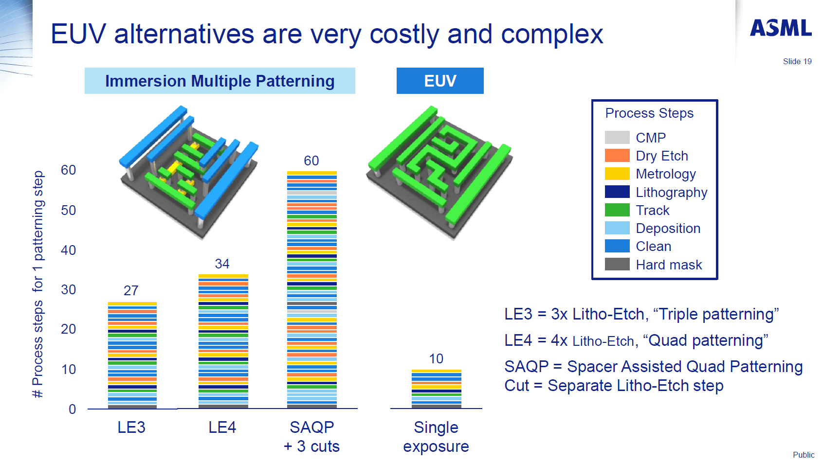

bensen schrieb:
Das Versagen von Intel ist nicht zwingend auf den Verzicht von EUV zurückzuführen. TSMC ist ohne EUV an Intel vorbeigezogen.
Es ist aber ein Teil davon. Sie haben sich übernommen und auf EUV verzichtet, weil sie alles besser wussten (also dachten sie zumindest). Sie fühlten sich unfehlbar, TSMC hatte hatte paar Probleme, großkotzig ließen sie EUV beiseite. TSMC kam bei FinFET ganz spät aus den Löchern, ging dann aber voll auf EUV. Der schnelle Wechsel dann innerhalb des N7-Prozesses von 193nm auf EUV war der Gewinn und Intels Niederlage, vorherige Probleme dann im Design hatten sie nun doppelt scheisse getroffen. Jetzt 4 Jahre später sind sie erst rausgekommen.
Schon im Jahr 2017 gabs von ASML eine schöne Folien, Intel wollte die 60+ Schritte mit SAQP gehen und hat das für viele weitere Jahre so geplant. Und dann sind ihnen die ganz Dinge, die auf dem Papier super aussehen, unter den unzähligen Belichtungsschritten auf dem Weg dahin auseinandergefallen, mit EUV hätte das eventuell anders ausgesehen.
Aber hätte wäre wenn, es war das Jahrzehnt so vieler beschissener Entscheidungen bei Intel^^
Ich war damals ja oft in den USA, hab auch den Intel-Guru Marc Bohr paar mal getroffen. Und eigentlich hat man es sowohl bei 22 nm Start und 14 nm dann doch viel deutlicher gesehen, wohin die Karre fährt: gegen die Wand. 22 nm hatte zu Anfang im ersten Spin Yield 0 ^^
Und 14 nm Broadwell, die Geschichte kennne noch viele, es war furchtbar. Es ging also schon jedes Mal ein Stück weiter abwärts, bei 10 nm ist es kollabiert. Wir wissen wie man es macht, wir brauchen kein EUV, tönte man damals, auch noch 2014: https://www.computerbase.de/news/pr...nm-fertigung-wohl-ohne-euv-lithografie.46419/ Untel 7 nm ist ja nun doch eigentlich Intel 4 oder? ;)

Volker schrieb:
Es ist aber ein Teil davon. Sie haben sich übernommen und auf EUV verzichtet, weil sie alles besser wussten (also dachten sie zumindest). Sie fühlten sich unfehlbar, TSMC hatte hatte paar Probleme, großkotzig ließen sie EUV beiseite. TSMC kam bei FinFET ganz spät aus den Löchern, ging dann aber voll auf EUV. Der schnelle Wechsel dann innerhalb des N7-Prozesses von 193nm auf EUV war der Gewinn und Intels Niederlage. Jetzt 4 Jahre später sind sie erst da angekommen.
