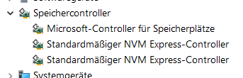

Habe auch das gleiche Problem. Also geht der Treiber 100%?

Ich habe das gleiche Problem.
Allerdings weiß ich nicht, welchen Controller ich mit dem Treiber updaten soll.
Habe auch zu der WD Black noch Samsung M.2s installiert.
