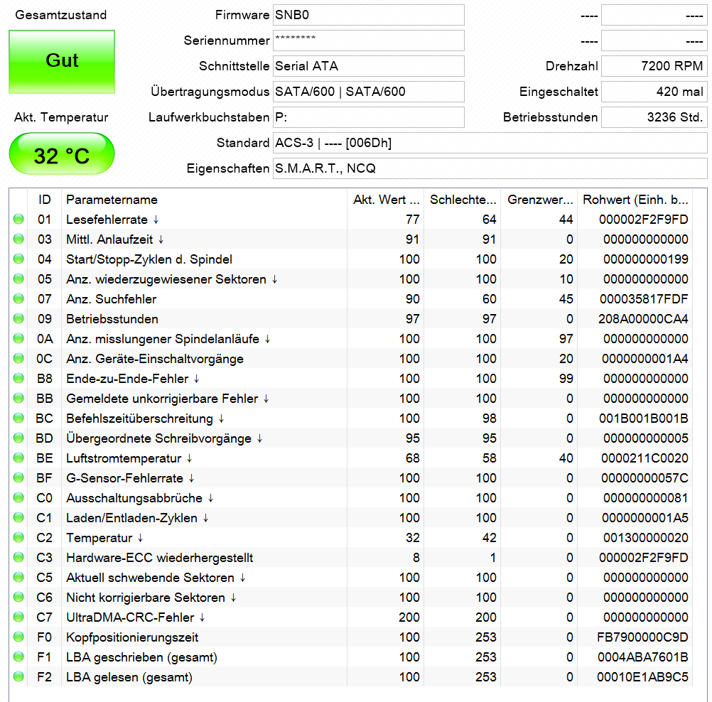

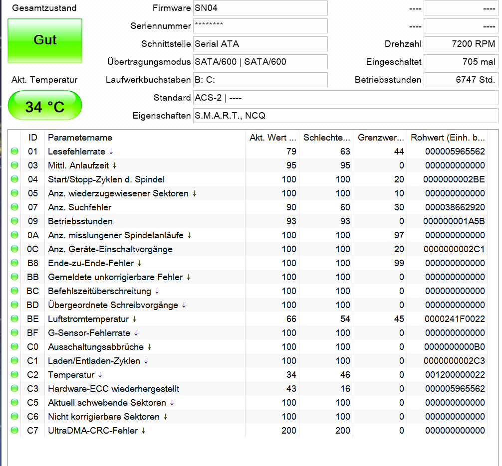

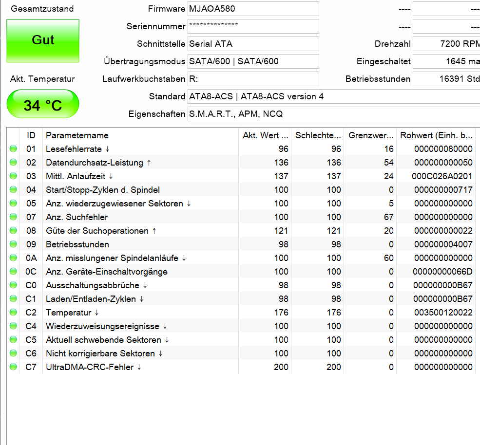

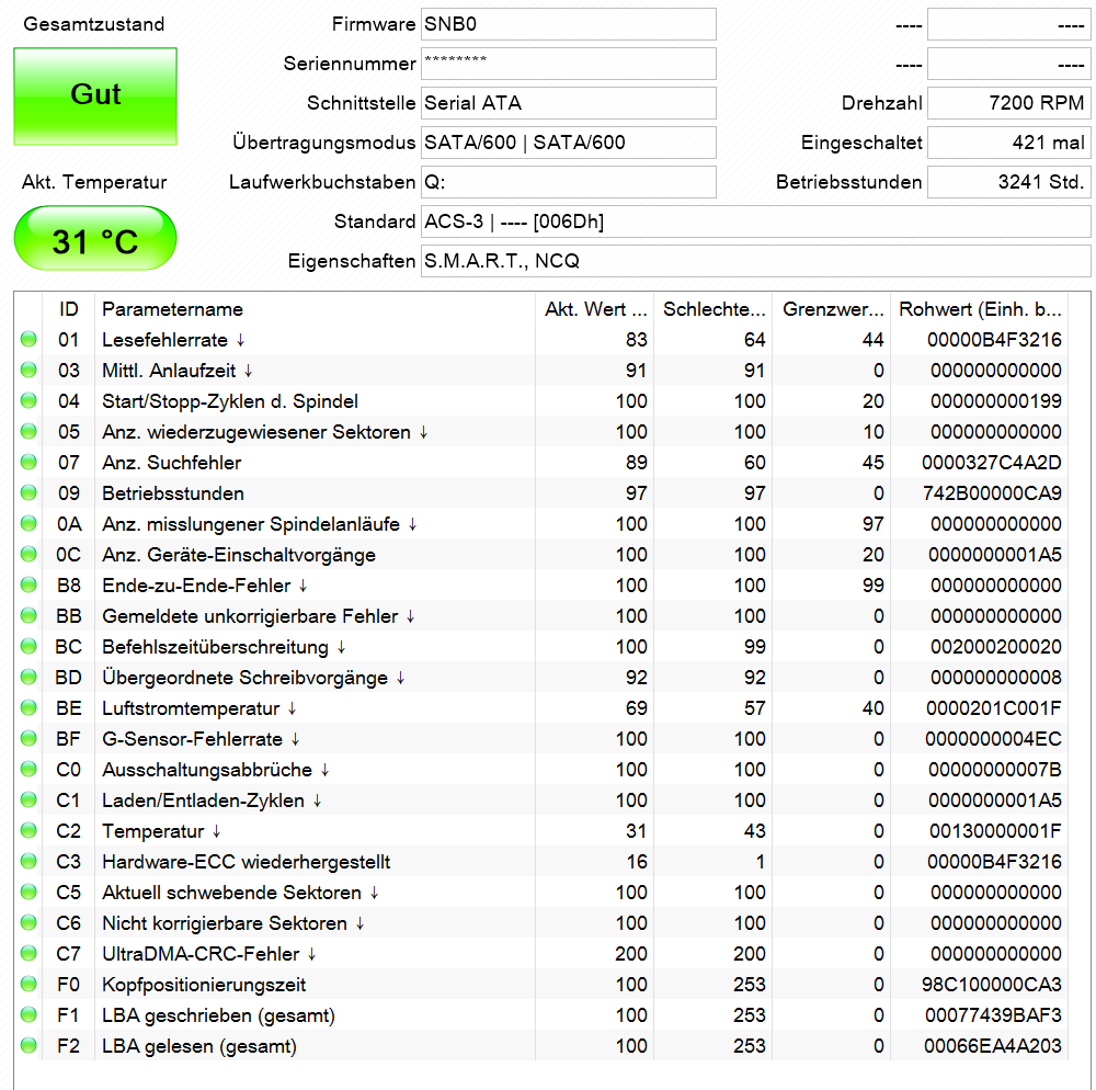

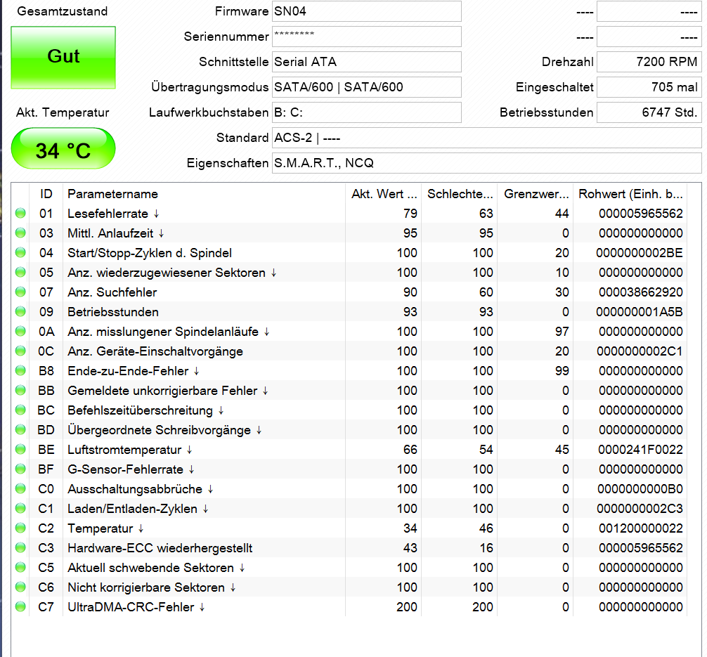

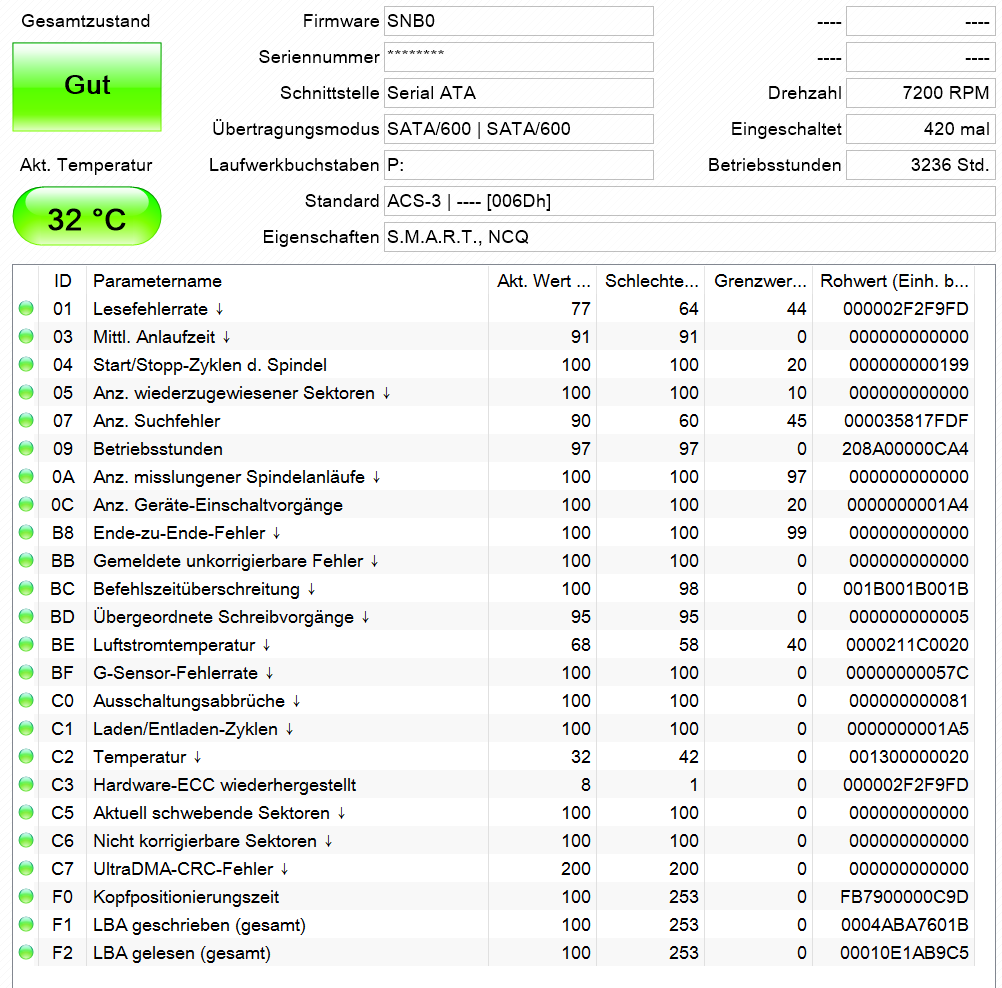

Poste doch bitte mal den/die Screenshot(s) von CrystalDiskInfo, ziehe aber bitte das Fenster soweit auf, dass alle Attribute und auch die Rohwerte vollständig sichtbar sind. Für die Bewertung werden nämlich nicht alle Attribute herangezogen und daher muss man diese sehen um wirklich eine gründliche Bewertung vornehmen zu können.
Anbei die Screenshots...
Wieso schneiden die Leute so oft den oberen Bereich an, damit man raten muss um welche Platten es sich handelt? Bei zwei Platten gibt es eine Menge G-Sensor Auslösungen, die dürften zu harten Vibrationen oder Stößen im Betrieb ausgesetzt sein. Ultra-DMA CRC Fehler, also Probleme mit den Datenkabeln sehe ich nicht, aber vielleicht hat ein anderes Laufwerk im Rechner welche, ggf. ein optisches und dann kann dies auch zu den Befehlszeitüberschreitungen und den genannten Problemen führen, es könnte auch an den Vibrationen oder Stößen liegen die bei beiden Platten immer wieder den G-Sensor auslösen.
