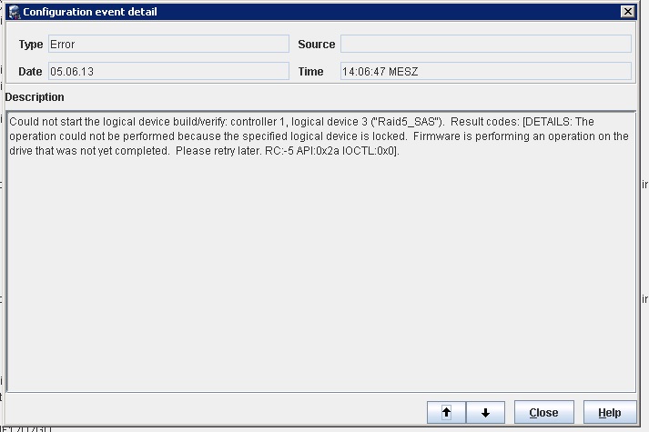

Seit 2 Jahren der einzigste Logeintrag im Console Event Log im Anhang.

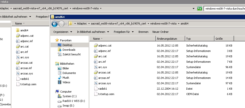

Wenn wir schon dabei sind, dann würde mich auch interessieren, wo bei den Treibern hier der Unterschied ist im Anhang.
Geh davon aus, das die 64 für 64 Bit bzw. für dessen System steht.
Edit: Installation des Treiber aus Ordner "windows-ws08-7-vista"), brachte keine Besserung. Warnmeldung kommt immernoch.
Dann muss es doch unter aacraid_ws08-vista-w7_x64_x86_b19076_cert der andere Unterordner "windows-sbs" sein.
Schon ärgerlich, dass man auf gut Glück die Treiber installieren muss...
