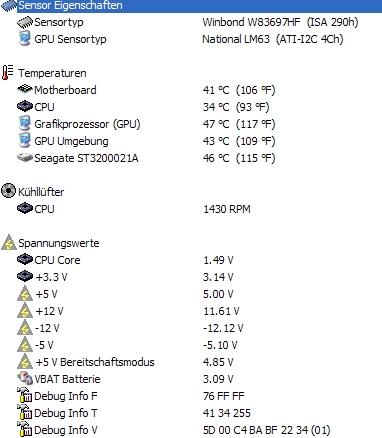

Mein PC stürzt manchmal ab, d.h. er bleibt einfach hängen und nichts geht mehr. Bei Everest habe ich folgende Werte im Normalbetrieb. Die Spannung bei 3,3V ist etwas sehr niedrig - kann es daran liegen? Kann ich dagegen etwas tun?
Ich habe mal das Atitool nebenbei laufen lassen - da hatte ich bei 3,3V sogar einmal 2,99V - ist das nicht sehr bedenklich?

Welches NT besitzt du?

Wo sieht man denn bei Everest welches Netzteil man hat?
Gar nicht - das musst Du schon am NT selber ablesen. ;)
Und ja, die effektive Spannung der 3,3V ist mit ausgelesenen 3,14V ziemlich am Limit der Norm (+/- 5%=3,135V - 3,465V) - 2,99V gar deutlich darunter.
Welcher Wert wird im BIOS angegeben?
