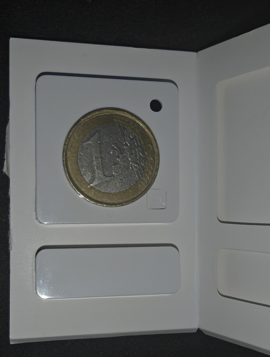

Die Fenstersensoren bei Shelly sind ja noch extrem groß
Findest du? Also so groß ist der Unterschied der 35 mm des Shellys zu den 32 mm die du elegant findest jetzt nicht. Also genau 3 mm.
Und die sieht man eh nicht, wenn man die so einbaut:
Ich hab grad einen hier, und hab ein dir Foto mit 'nem Euro drauf gemacht. Der ist noch in der Packung, also außen rum das ist der Karton, der natürlich nicht am Fenster angebracht wird.
ok dann sieht der nur auf dem Foto so groß aus aber der funkt nur mit bluetooth?
Ja, BT 4.2 um genau zu sein. Braucht natürlich ein Gateway. Bei mir ist das eines der Shelly-Relais. Da kannst dann per Netzwerk auf das Gateway zugreifen und kriegst den Status des Sensors. Also beispielsweise so:
