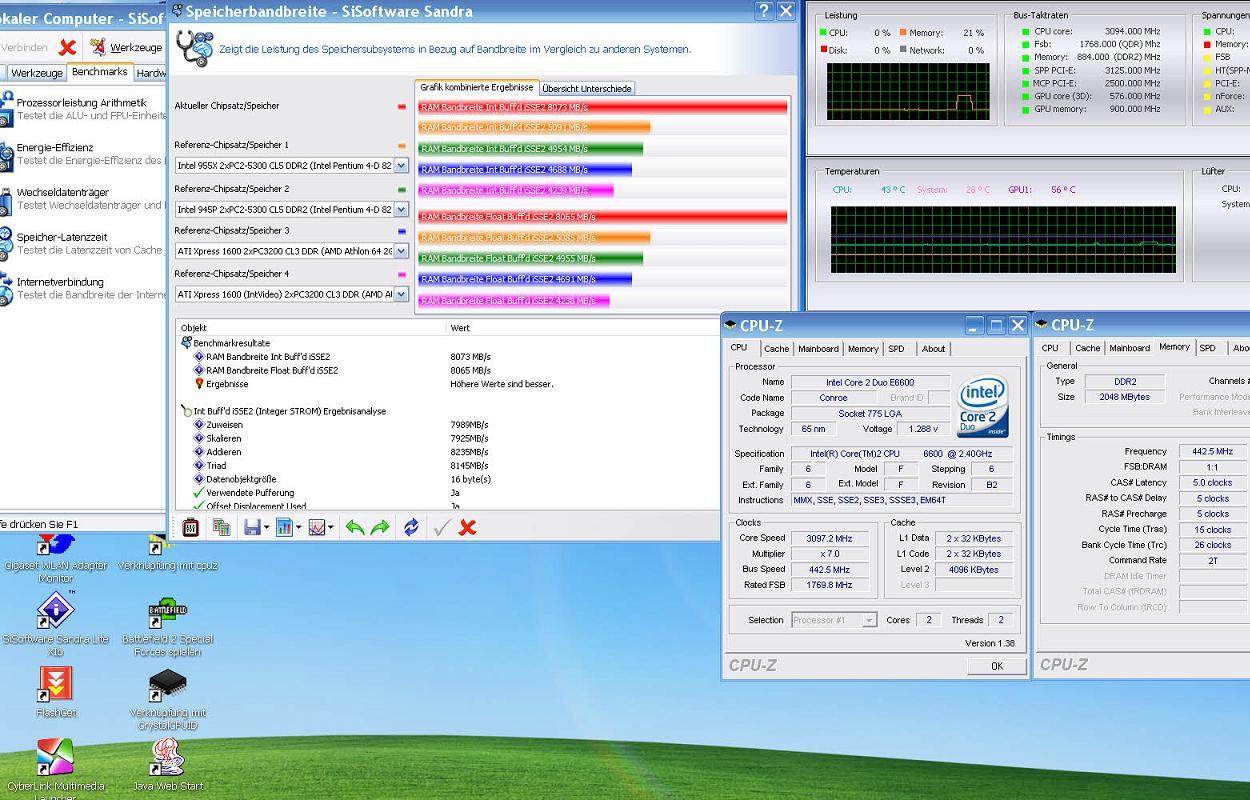

Jo, Ihr habt recht!
Habe jetzt meinen alten GEIL speicher DDR800 Mhz zum laufen bekommen.
Und zwar 448 Mhz Synchron.
Ist genauso schnell wie der 1160 Mhz GEIL mit 448mhz FSB x 608 Mhz Ram.
jetzt pack ich die 576 EUR Teile ein und tausche wieder um und hab ein gutes und schnelles System.
Ich warte bis Mann Mainboards bekommt die synchron 600 x 600 mhz zulassen und kauf mir dann nochmal ein gutes System.
- Übrigens liegt es an der CPU Spannung, dass ich vorher nicht so hoch kam, owohl meine CPU nur 3100 Mhz taktet, musste ich bei Vcore auf Auto stellen, dann taktet das Board 4,5 Volt und lässt mich endlich mit max. 447Mhz FSB hochfahren. Dann stelle ich mit Ntune den Vcore wieder auf 1,32 runter und alles läuft sehr gut und stabil.
Hatmich gante 3 Tage gekostet das Maximum rauszuholen, mit dem Ergebniss - Die teuren Speicherchips sind richtig rausgeschmissenes Geld!!!
Danke erstmal!
