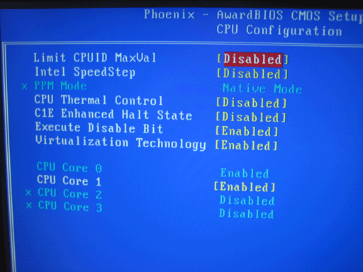

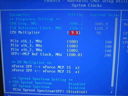

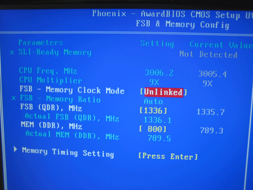

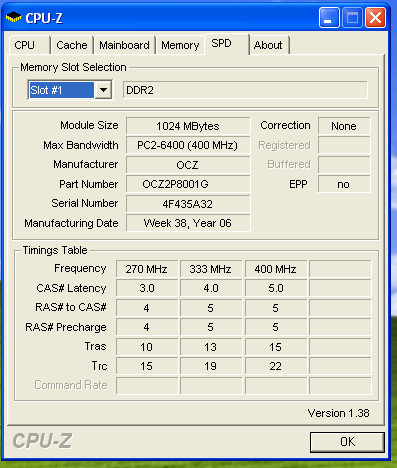

Habe die Kiste übertaktet (unlinked!)
Das RAM läuft auf 795MHz mit Standardspannung, der FSB läuft auf 334 mit nem 9er Multi.
Speedstep/EIST sind deaktiviert.
Timings: 5/5/5/15/22
Mit Glück startet der Rechner, sobald mehr als 2GB RAM verbaut sind. Bei Spielen von Stalker schmiert der PC nach kurzer Zeit ab. Prime verursacht nach 1-5 Skunden Fehler.
Das Problem lässt sich auch nicht beseitigen, wenn die Spannung des RAM erhöht wird (habe versuchsweise auf bis zu 2,15V erhöht)
Genaue Einstellungen siehe Sysprofile.
edit: Das Problem besteht auch, wenn ich das BIOS auf default habe und nur die RAM-Spannung anhebe!

Hallo und danke für deine schnelle Reaktion.
Das habe ich alles schon hinter mir!
Wenn die Riegel einzeln arbeiten klappt alles. Sobald ich aber mehr als 2GB reinstecke wars das!
Gerade hat der Rechner weder mit (2x1GB und 2X512GB) gestartet, noch mit 4x1GB.
Es gehen nur 2x1GB!
Egal was für Timings und egal welche Spannung!
Jetzt schnurrt er wieder mit 2GB und 4-5-4-15 und Standardspannung.
Meinst du mit Standardspannung den BIOS Standard? Das wären 1,8V, eigentlich brauchen die meisten Kits mehr. Versuch es bei 4GB bitte mit etwas mehr NB Spannung, etwa 1,4V.
Ich meine die Spannung fürs RAM. An der NB-Spannung habe ich nicht nichts geändert. Bis auf die Spannung für die CPU sind alle Werte auf Standard!
Werde aber die NB-Spannung mal abheben und schaue, ob es dann besser läuft.
Danke!
