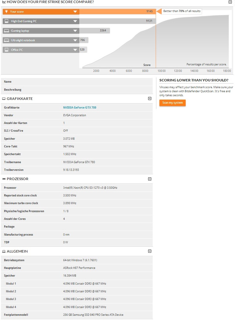

@kazak: nein, die cpu ist nicht übertaktet das ist der ganz normal turbo des 1270v3

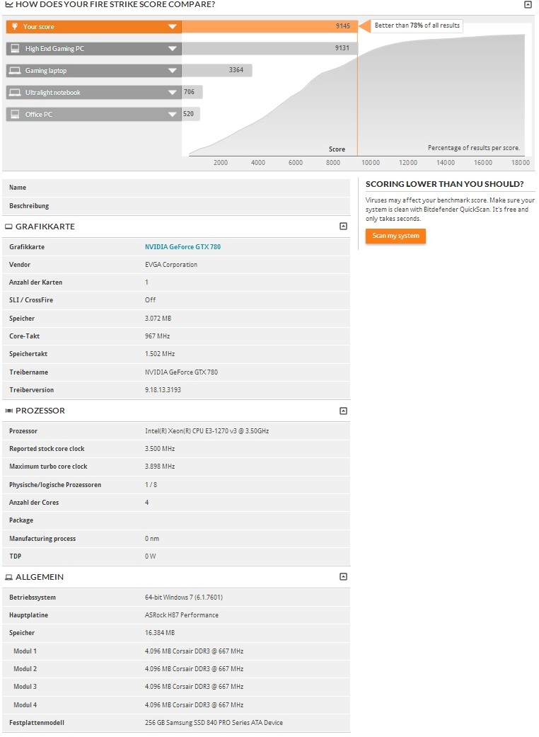

@kazak / amok68: hab grad nochmal schnell einen test laufen lassen und im angehängten bild könnt ihr die ergebnisse sehen. cpu war im turbo mit 3898 mhz und die gpu im boost mit 1110 mhz getaktet also alles im standarttakt :)
Hmm ich verstehe es einfach nicht. Habe gerade noch einen Test gemacht 8788 Punkte :( sind immer noch knapp 400 Punkte Rückstand was nicht wenig ist.
Danke dir Haubendieter für die Mühe.

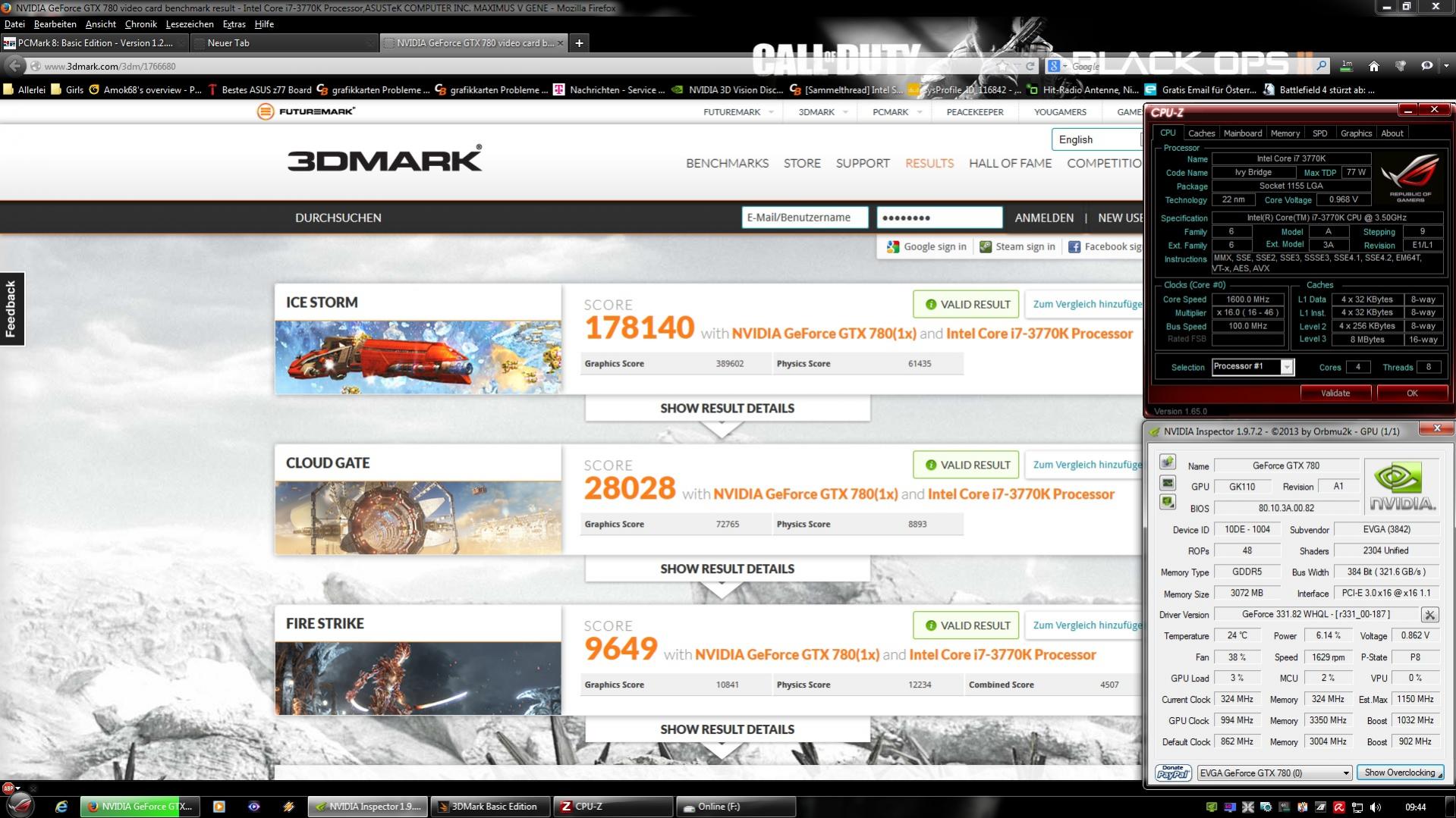

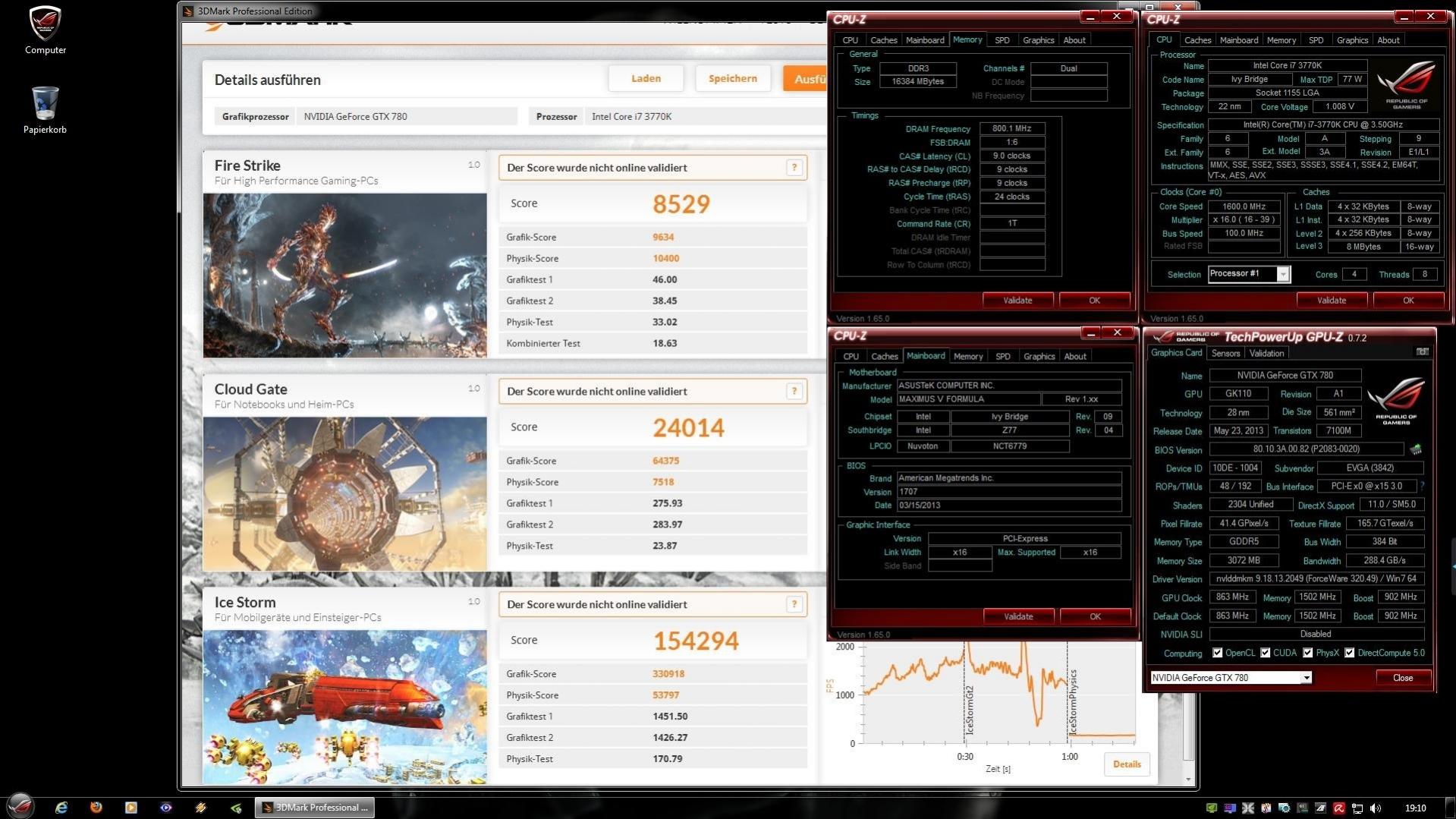

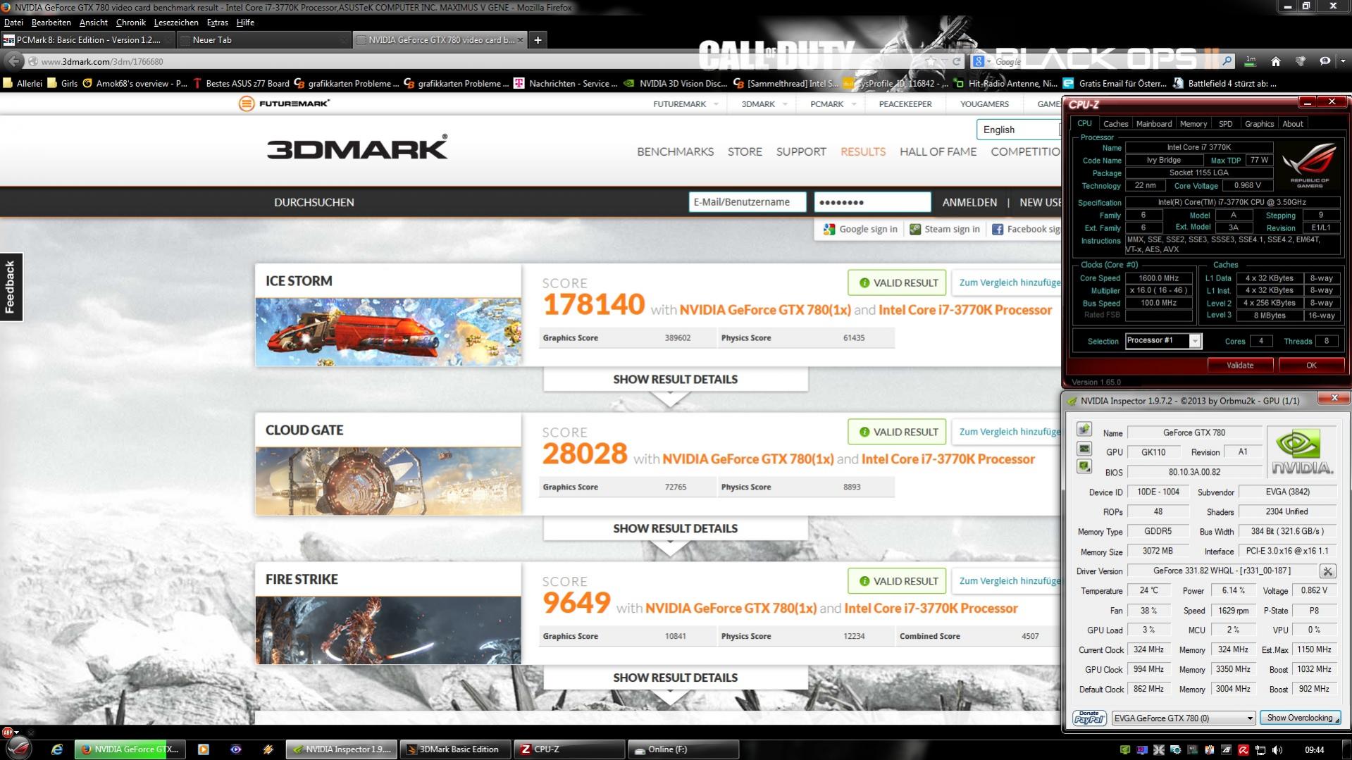

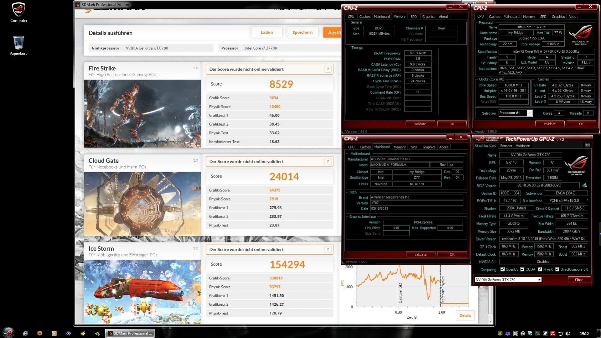

Beim sieht das mit dem Benchmark so aus ohne OC also CPU 3,9 Ghz und GPU 863 Mhz+Max Boost 1019 Mhz Memory 6008 Mhz habe ich 8529 Punkte.
Und mit OC CPU 4,6 Ghz und GPU 994 Mhz+Max Boost 1150 Mhz Memory 6700 Mhz 9649 Punkte.
Ich werde auch nochmal ein Durchlauf machen mit CPU 3,9 Ghz und GPU mit 1110 Mhz,und werde das dann hier Posten.

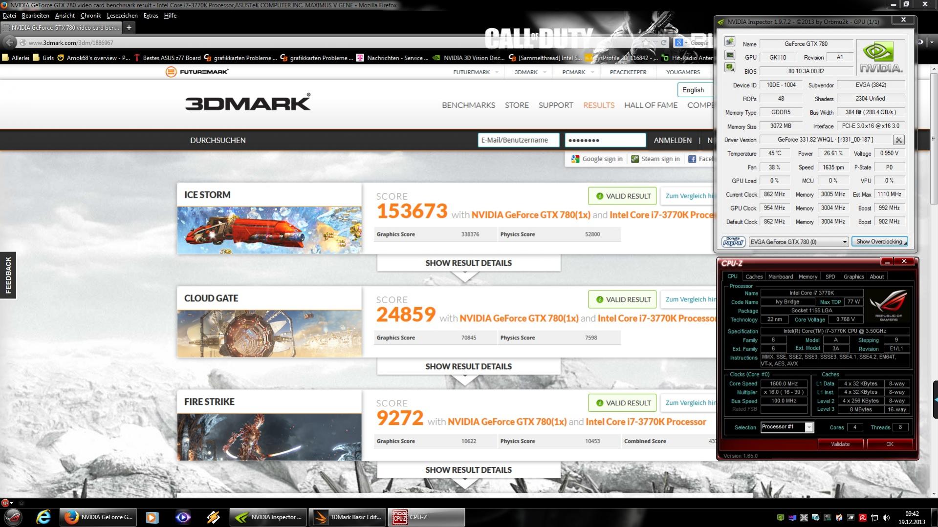

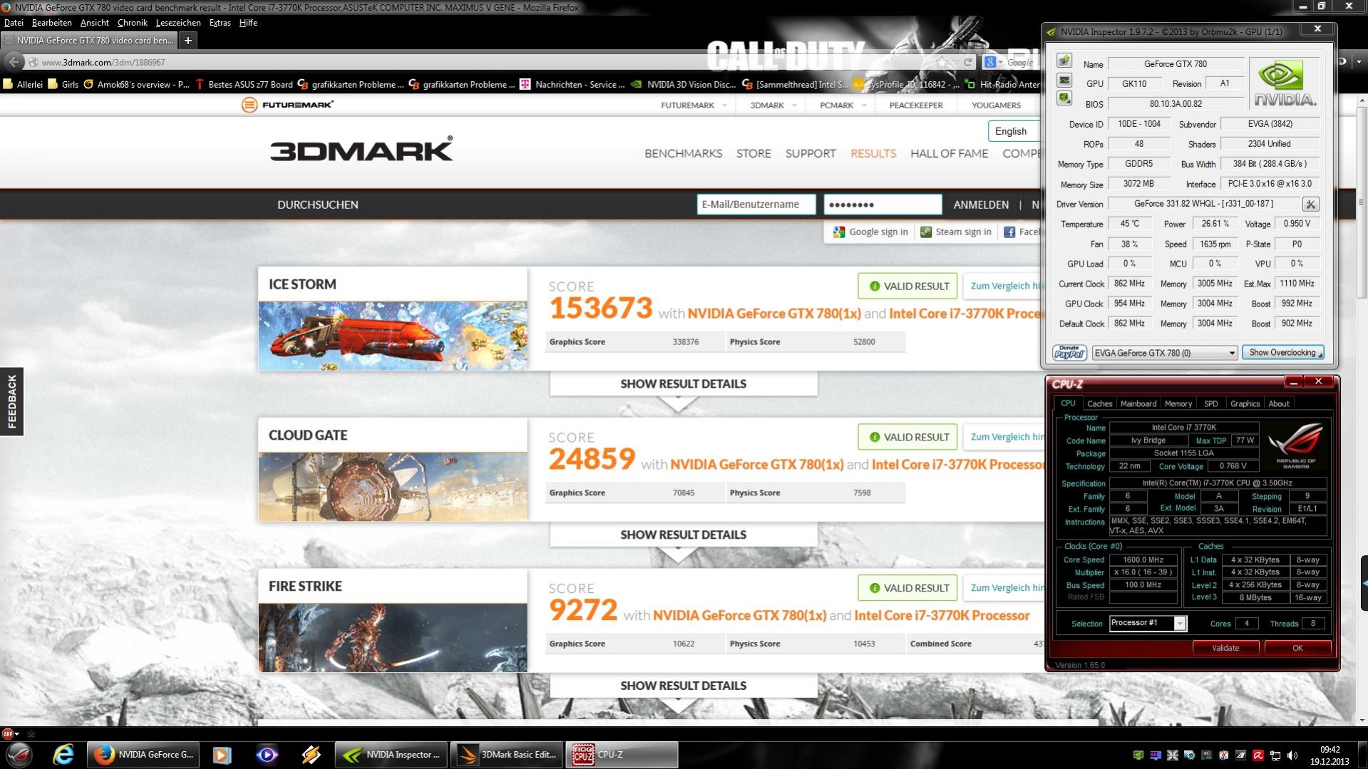

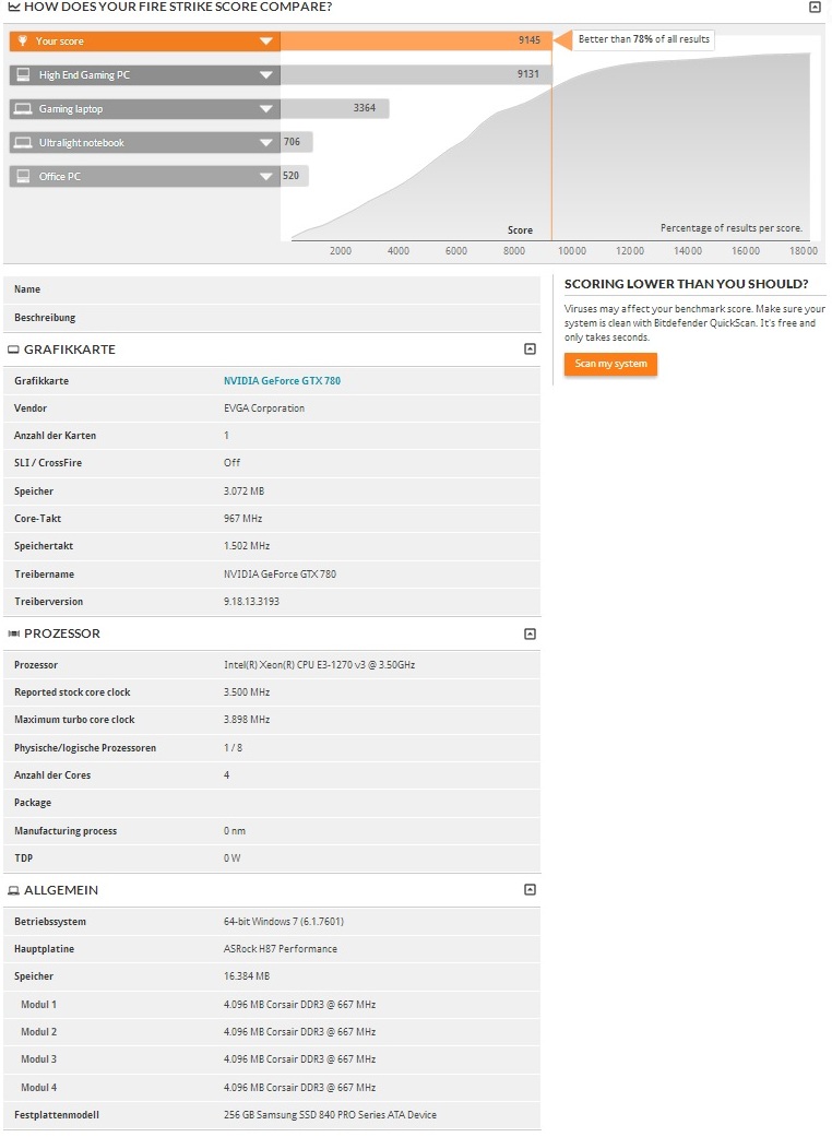

Hallo,hier ist mein mein Score 9272 mit CPU Takt 3,9 Ghz und GPU 1110 Mhz.
