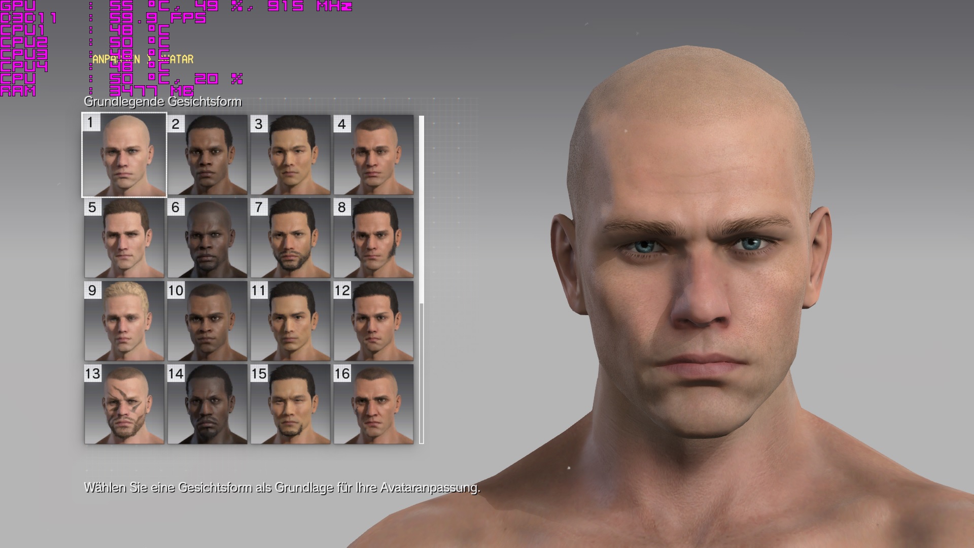

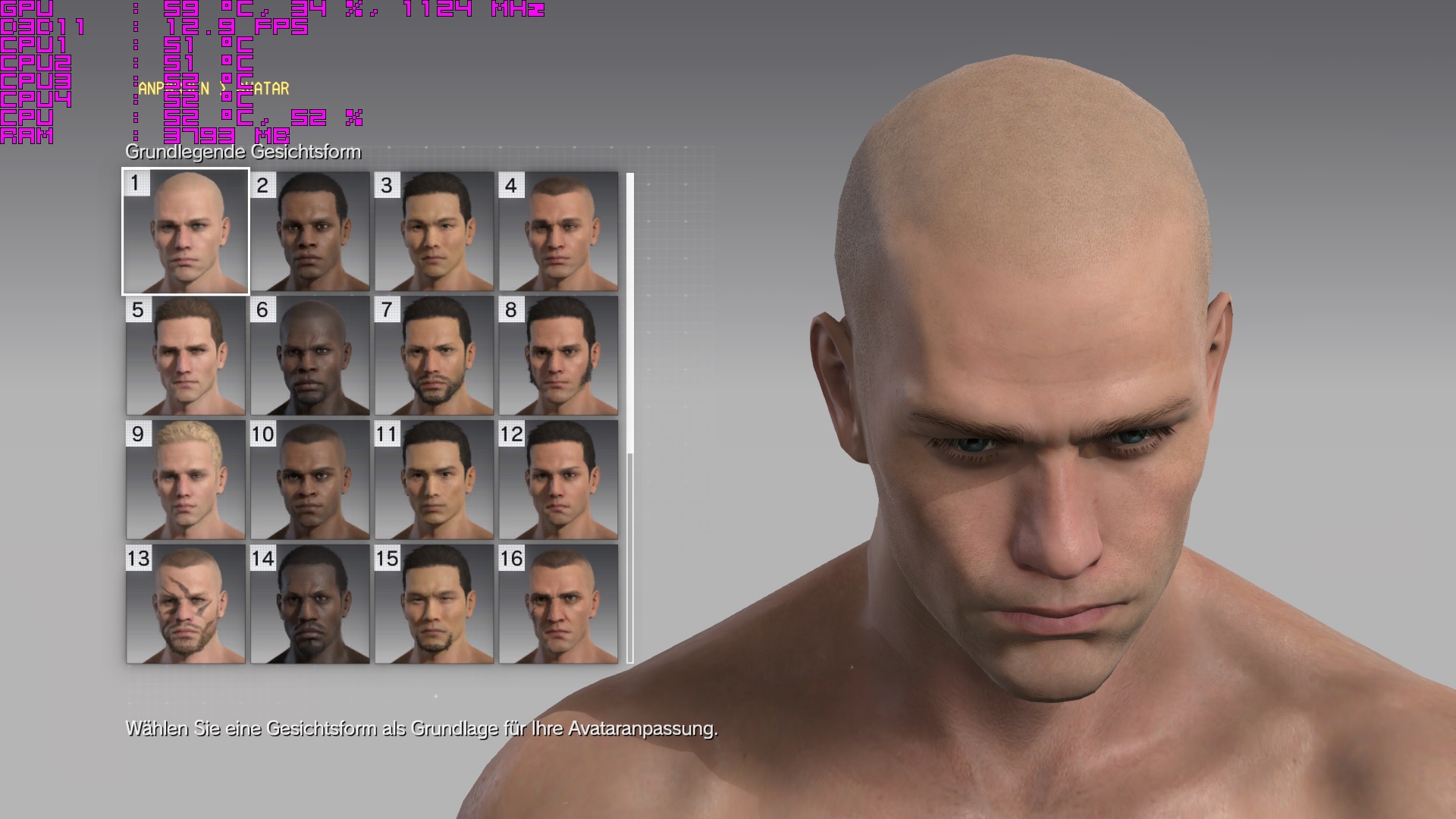

Schaut folgendermaßen aus:
Kurz davor hat die Auslastung der Grafikkarte rumgespinnt. Mal 60 dann 30 plotzlich 70 und zuletzt das auf dem Bild und dann hat sich das auch aufgehangen.
Dann kam zum ersten Mal di Meldung von Windows 10 "Der Zugriff auf Grafikhardware wurde für die Hardware blockiert"
