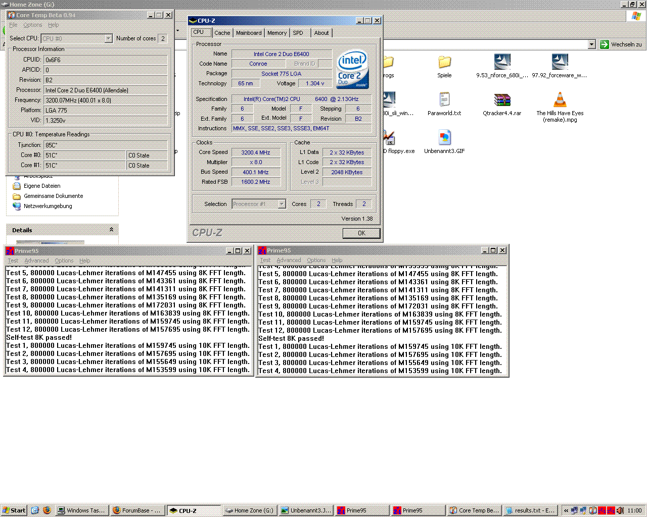

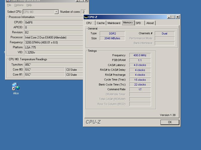

Guten Abend allerseits. Habe ein Problem :
Habe das Board wie oben genannt.Mainboard Settings :
1.SLI Ready Memory - Expert
2.CPU VCore - 1,35....
3.CPU Multiplier - 8
4.FSB-Memory Clock Mode - Linked (Ram läuft synchron bzw 1:1)
5.FSB (QDR) , MHZ - 1600
6.Der Speicher läuft wie gehabt auf DDR2 800 MHZ
7.Ram läuft mit 2,125 V
ergibt
3200 MHZ CPU Takt.
Das zu meinen OC Settings.
Mein Problem ist das nach dem Windows LogOn wenn eigentlich alle Programme
unten rechts in der Taskleiste geladen werden der PC erstmal hängt. Wenn ich
während er "hängt" auf die Netzwerkumgebung zugreifen möchte erscheint jenes
Fenster aber er "hängt" halt.Nach ca. 1 min. erscheinen die Programme und die
Anzeige für die LAN-Verbindungen in der Taskleiste.Ich habe gerade vor einer Std.
den PC komplettt neuinstalliert und vorm installieren OC'ed.Bis jetzt keine Probleme.
Routinemässig Nforce- und diverse ander Treiber installiert.Sobald ich aber die
Nvidia GRAFIKKARTEN Treiber installiert habe und neustarte tritt eben dieses Problem
auf.Den Speicher (RAM) hab ich schon 2 Std. mit MEMTEST+86 getestet bis dato keine
Fehler.Bleiben nur noch 2 Möglichkeiten entweder macht die CPU das nicht mit oder
es liegt ein Treiberproblem vor.
Habt Ihr vielleicht irgendeinen Rat für mich? Ich wäre sehr dankbar für jede Hilfe!
MFG Krampe!

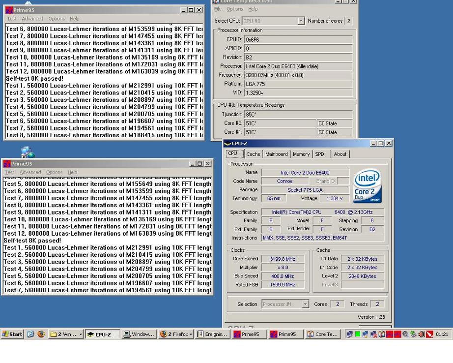

PS: Damit Ihr mich nicht missversteht beim 2.ten Bild läuft Prime95 x 2 im Hintergrund.
So auf Bild 3 läuft Prime95 10 Hours Stable!
Ne Frage hat mit der Torture Test Option "Run FFTs in Place" schon jemand Erfahrung gesammelt?
