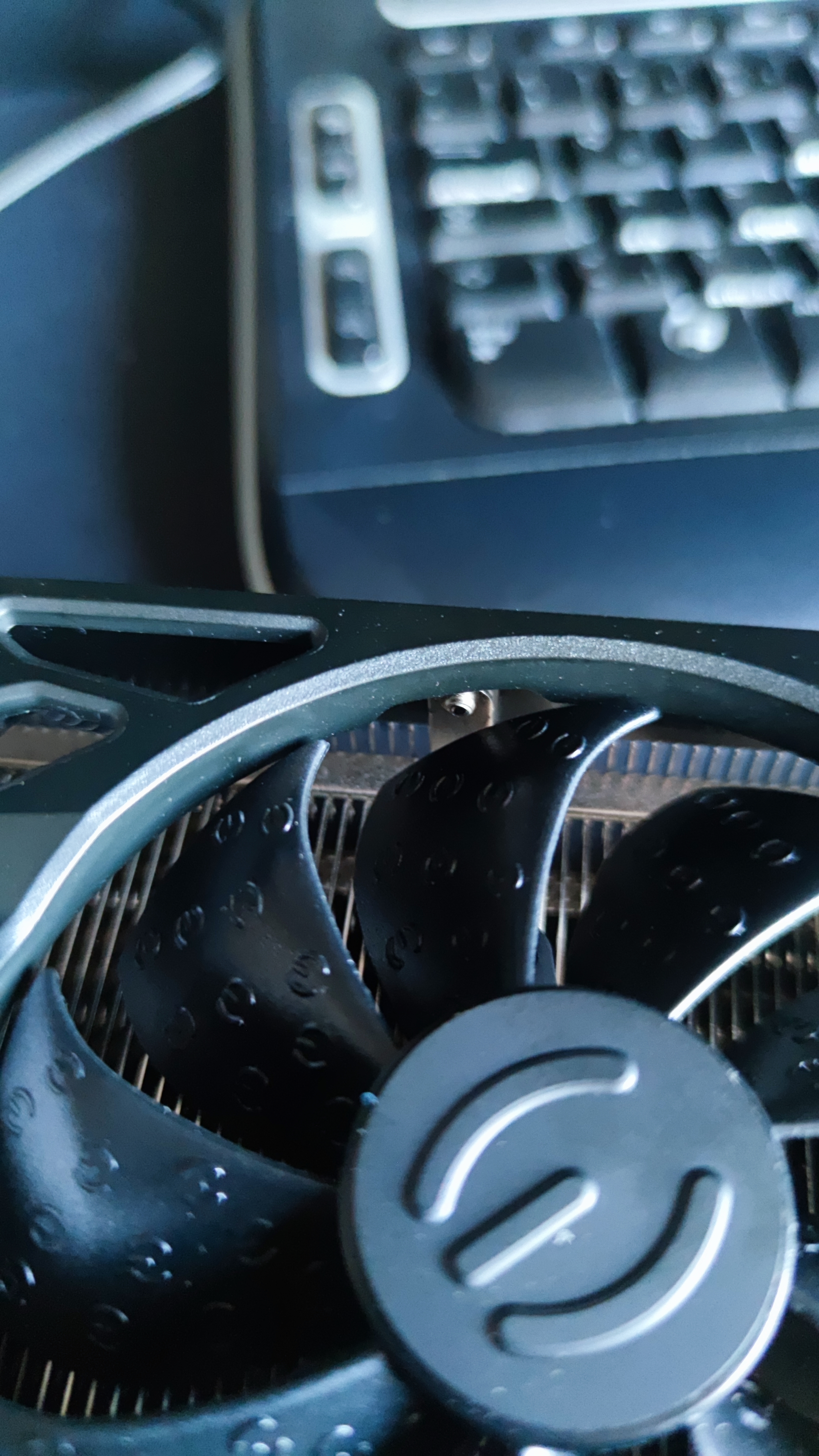

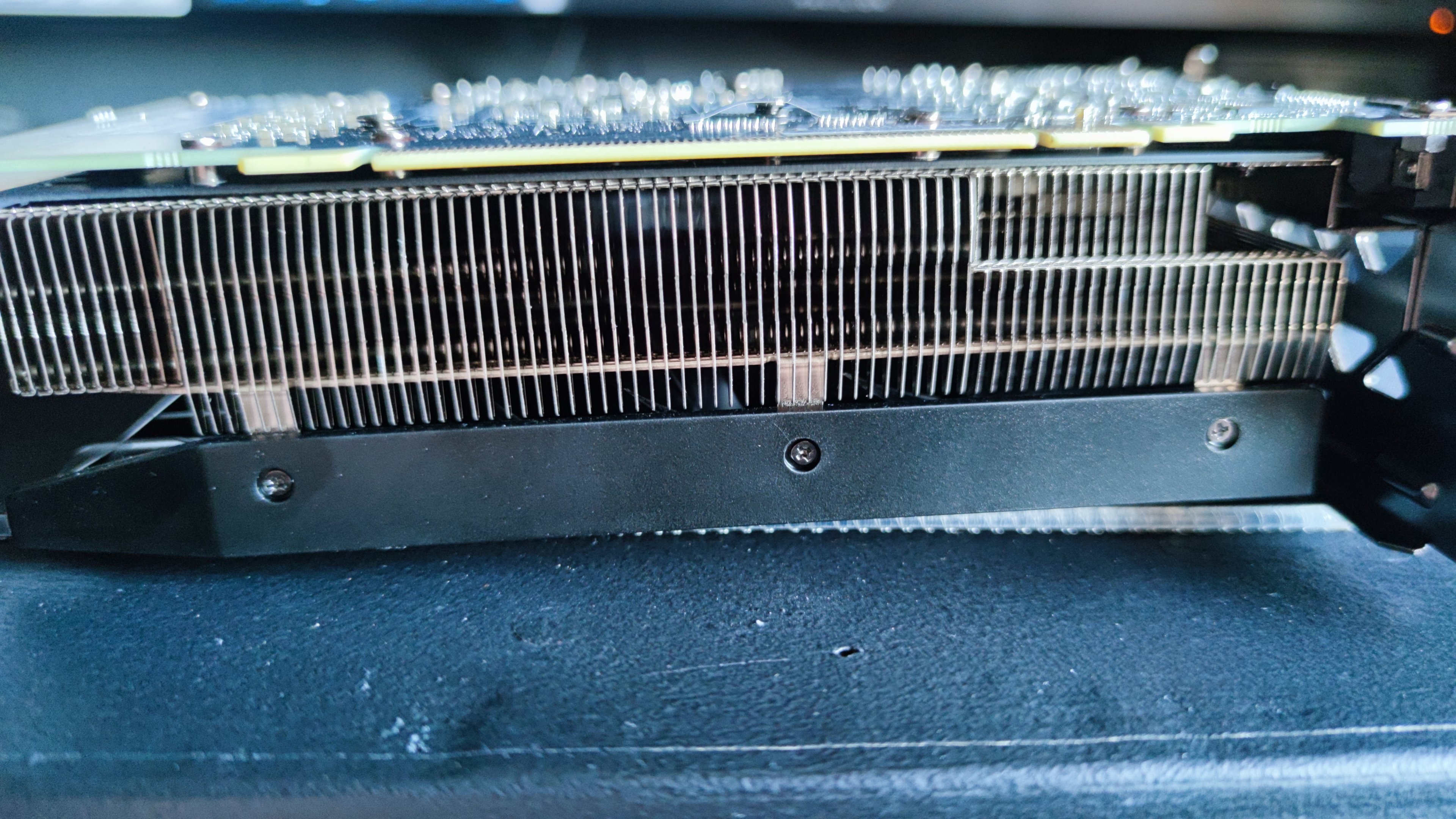

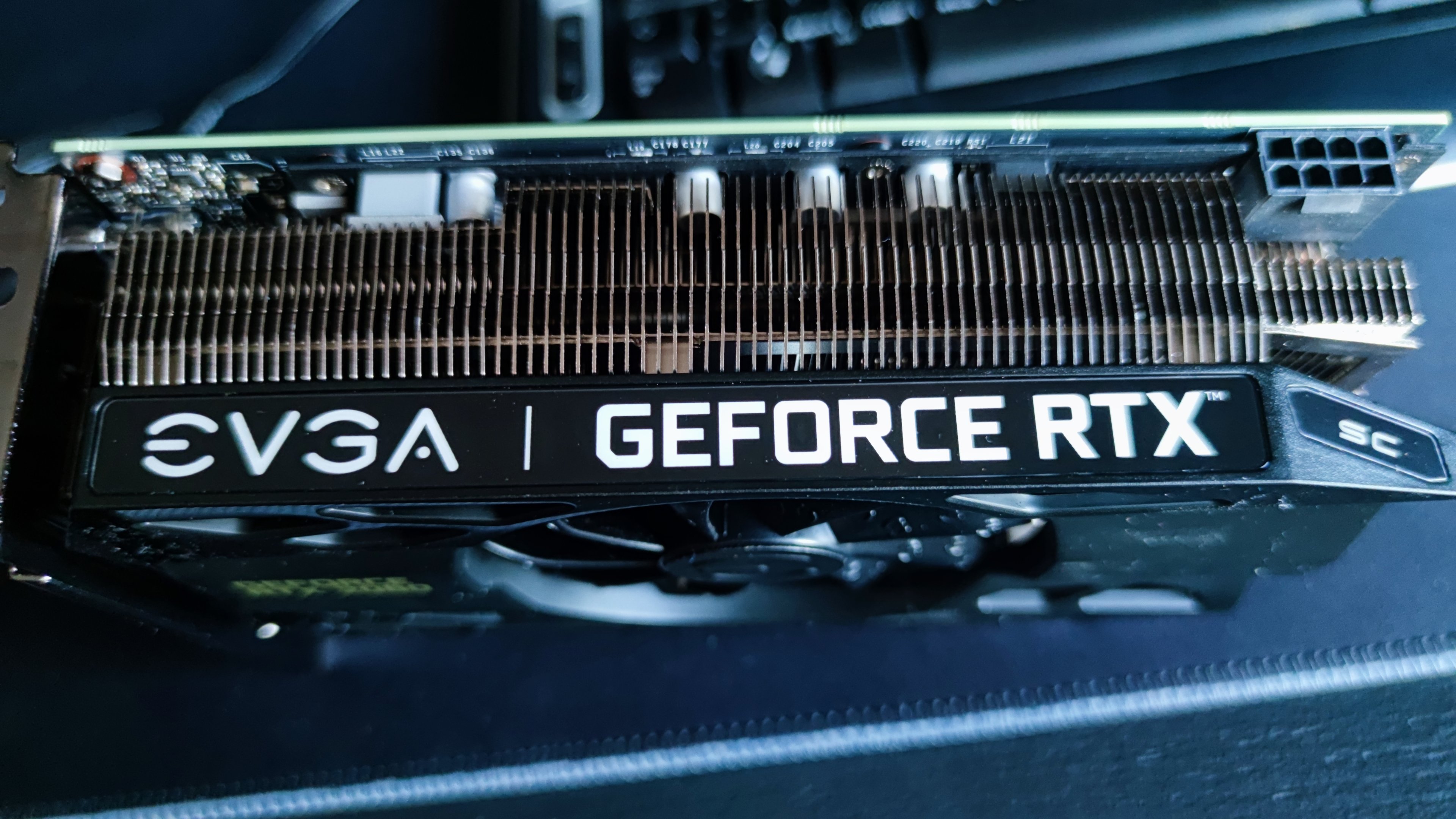

kann mir jemand sagen, warum sich bei dieser Grafikkarte der Lüfter inklusive Rahmen nicht demontieren lässt?
Auf einer Seite sind die Schrauben sichtbar und zugänglich. Auf der anderen Seite scheinen die hinter dem Schriftzug zu sitzen.
Den Lüfter bekommt man von oben ab, nur der Rahmen geht anscheinend nicht.
Wie bekomme ich das demontiert? Oder ist dieses Modell dafür einfach nicht gedacht?
Mal getestet die Abdeckung auf der anderen Seiten nur eingehängt ist? Ansonsten Schriftzug abziehen?

Eingehängt glaube ich nicht, man sieht ja innen die Schrauben. Abziehen würde bestimmt gehen, aber dann würden auch leider Kratzer entstehen, das wäre dann die letzte Option.
Sicher nicht. Das würde nicht stabil laufen. Schau mal wenn du die Lüfter von Hand etwas drehst, ob du die Schrauben zwischen den Lüfterblätter sichtbar sind.
Sehs gerade selber... Schrauben sind in dem Fall horizontal zu den Lüftern. Also auf damit und dann geht der Rahmen ab.
Ok ich habs! Der Schriftzug ließ sich doch sehr einfach und ohne Beschädigungen entfernen. Jetzt sind die Schrauben sichtbar!

Auf seinem zweiten Bild sieht man die Gewindehülsen. Denke da wird man den Aufkleber abziehen müssen.
