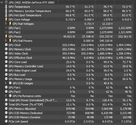

Hätte da mal eine Frage zu der Memory Junction Temp von der EVGA RTX 3080 XC3 Ultra.
Habe ja schon bei z.B. Igor gelesen dass die Temps vom Speicher bei der 3080 relativ heiß werden soll.
Sind die Temps auf meinem Screenshot von HWInfo hier in Ordnung?
Gehäuse ist ein Fractal Define 7 mit 2x Lüfter unten verbaut 2x vorne und 1x oben und 1x hinten. Die oben und hinten befördern Luft raus der Rest rein.
Werde die Tage noch einen weiteren Lüfter oben platzieren der mehr Luft raus bewegen soll.
UV oder OC habe ich bis jetzt keins gemacht die Temps hier kommen von zwei Stunden Days Gone spielen. Dazu muss ich auch sagen es ist grade etwas warm in der Bude. Bei CP 2077 sehen die Temps genauso aus.
Max Temp 78,7°C.
Speicher 98°C wechselt beim zocken meistens zwischen 94°C und 96°C.
Danke euch.
MfG.
Jo, passt alles, gerade in CP 2077 (Days Gone kenne ich nicht).
Wäre eine niedrigere MJT besser? Ja, auf lange Sicht bestimmt.
Was erlaubt Nvidia afair 110 Grad Celsius, von daher ist ja alles im Lot, gerade weil das ja nicht Temperaturen im Idle sind, sondern Temperaturen bei höchster Belastung.
Je nach verwendetet Auflösung, würde ich ein UV auf jeden Fall in Betracht ziehen.
Es wird in 1440p gespielt. Was mir an UV halt nicht gefällt ist das rum gebastel. Falls dann wieder bei gewissen Spiele keine Probleme auftauchen und bei manchen schon. Kennt man ja auch vom OC. Das ist nicht so ganz meins. Denke aber auch nicht dass dadurch die Vram Temp gesenkt wird.
Also meine 3080FE habe ich mit UV von 850mv bei 1850 stable (wobei man da vermutlich noch höher gehen könnte, mir die Leistung aber langt) und da ist die Temp im ganzen Gehäuse immens gefallen. Macht halt einen Unterschied, ob das Ding 320W oder 220-240W zieht (kA ob das die genauen Zahlen sind, lange nicht mehr geschaut, also bitte als reinen ~ Wert nehmen).
Aber ja, eine Spielerei ist es definitiv.
Der Kühler von der XC3 Ultra soll wohl allgemein nicht so gut sein wie der Kühler von der FTW3.
Das merkt man schon manchmal an den Lüftern und den Temps.
Aber gut. So läuft ja alles und es drosselt nichts dann lebe ich wohl damit. Ansonsten habe ich ja 5 Jahre Garantie.
Vielleicht versuche ich mich mal am UV. Wird bestimmt auch die Geldbörse glücklicher. :D
Danke euch.

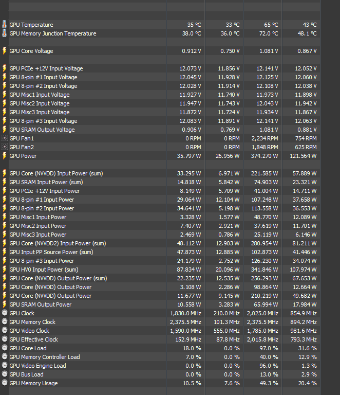

Huhu, würde mich ganz gerne kurz anschließen, da ich mir noch unsicher bin im Bezug auf meinen Temperaturen. 2 Stunden Bf2042 Ultra Settings 1080P. Was mir besonders sorgen macht: Memory Junction Temperature, ist diese bei mir i.O ? 3080 Ti Aorus Xtreme gehöuse Lian Li Dynamix XL 10x 120mm Lüfter
