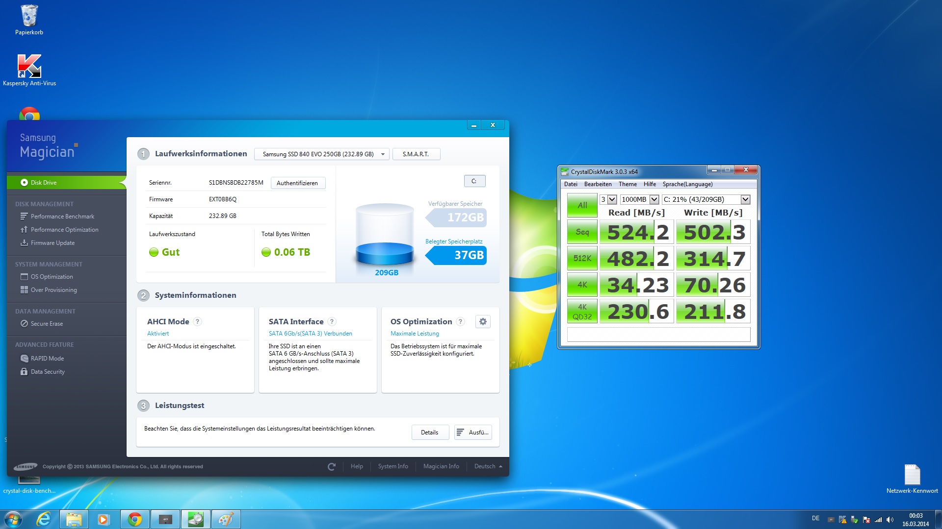

Moin moin,
habe heute Win7 Pro x64 neu installiert und gleich die neue Samsung 840 EVO 250gb installiert, Treiber, Updates alles drauf. Teste die SSD und bin etwas verwundert, was die Werte angeht, diese weichen doch enorm von den Benches von bekannten Computer- Review Seiten ab.
Kann mir wer einen Tipp geben, was ich noch alles machen kann/soll?
Folgende Punkte sind erfüllt:
1. Treiber up to Date
2. Win up to Date
3. Firmware up to Date
4. Rapid Storage aus
5. Im AHCI Modus installiert
6. SSD mit Magician optimiert
7. Over Provisioning 10%
8. OS Optimization
9. Performance Optimization
Relevante Angaben:
CPU: i5 2500k
MB: Asrock z68 Pro3 Gen3
RAM: 8gb 1333

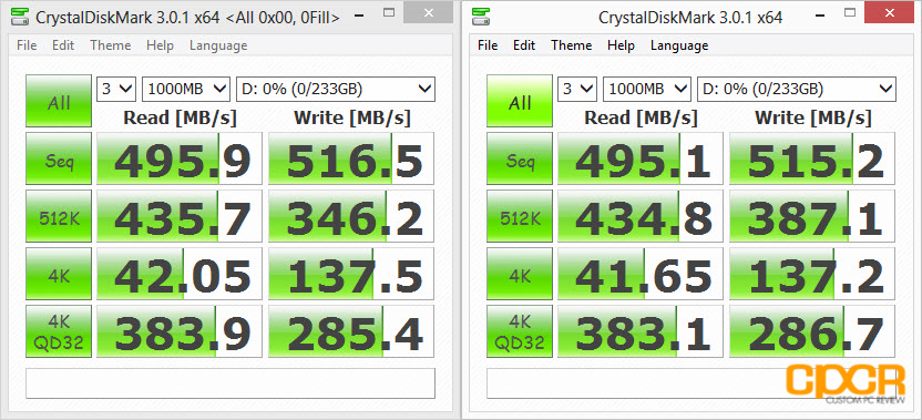

Mich stören mehr die 4K Werte. Als Beispiel hier ebenfalls EVO 840 250GB im Test. Dort ist bis zu 100MB/s Differenz beim Schreiben crystal-disk-benchmark-samsung-840-evo-250gb-ssd-custom-pc-review.jpg
Die Werte passen doch?! Wo weichen die denn deiner Meinung nach genau ab?

ja habe angeschaut was Magnician macht, das ist korrekt, hier werden nur die Windows Dienste wie "System Wiederherstellung" etc alle deaktiviert, nicht mehr und nicht weniger.
Werde mal die Entwicklung beobachten, danke für den Tipp.
Wie schaut es mit den 4K Werten? Die Differenz ist doch sehr hoch, es geht um bis zu 100 MB/s.
Naja, du hast auch jeweils 3mal 1000MB Testläufe am start.
Vielleicht spielt da ja auch dieser TurboCache bei der 840 Evo schon ne Rolle weil er hier und da mal voll ist,
und deswegen die Leistung ein bisschen "drosselt".
Meinst Du 4k oder 4k QD32? Wenn da bei 4k schreiben mehr als 100MB/s Differenz auftreten, dann dürfte der geringere Wert viel zu gering sein, so wie bei dem Ruben. Die Werte hängen außerdem extrem von den Energiespareinstellungen des System ab und sind daher auch bei Notebooks generell deutlich geringer. Für gute Werte muss man alles deaktivieren, was irgendwie mit Energiesparen zu tun hat, inklusive der C-State und dem Runtertakten der CPU im Idle. Letzteres wirkt sich gerade bei AMD CPUs besonders aus, selbst auf die seq. Transferraten.
