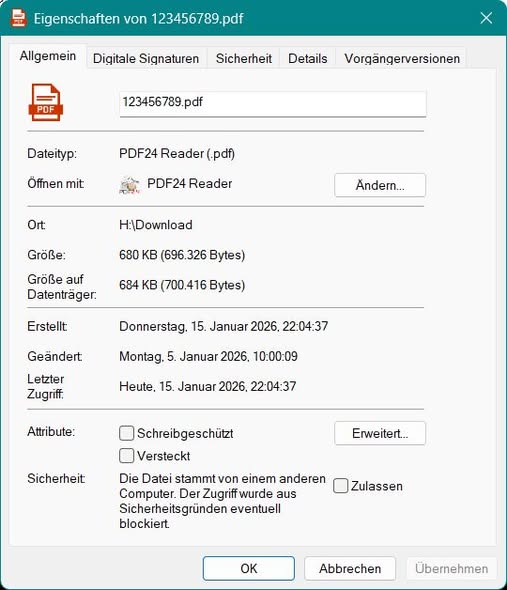

ewie eigenes Dateiicon im Dateiexplorer ?
- Ersteller T-M-P
Ranayna
Fleet Admiral
- Mai 2019
- 12.013
Meines Wissens ist es nicht moeglich das Icon einer Datei zu aendern.
Das abgebildete Icon gehoert immer zur damit verbundenen Applikation.
Das einzige was mir aus dem Stehgreif einfaellt, waere eine Verknuepfung zu der Datei anzulegen. Bei einer Verknuepfung kannst du das Icon aendern.

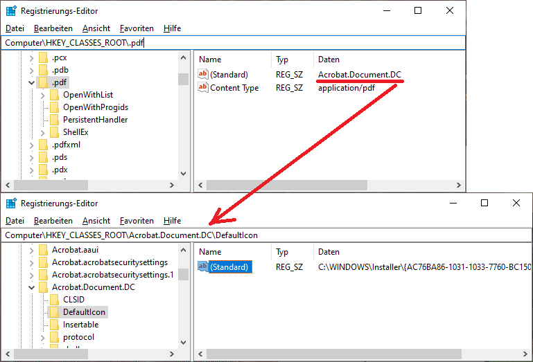

Das geht mit dem Registrierungs Editor.
Öffne dort "Computer\HKEY_CLASSES_ROOT\.pdf" und schaue nach, was da als Standardwert drinsteht.
Gebe den Wert nach "Computer\HKEY_CLASSES_ROOT\" in der Adresse ein und lege dort einen "DefaultIcon" Schlüssel an falls noch nicht vorhanden. Gebe im Standardwert von DefaultIcon den Pfad zur Ico-Datei an.
Danach Explorer per Task Manager beenden und neu starten, oder PC neu starten.

Danke, genau das ist es.michi.o schrieb:Das geht mit dem Registrierungs Editor.
