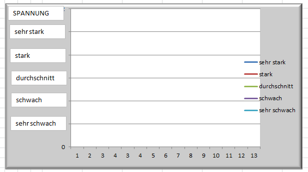

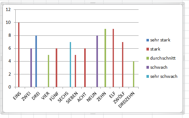

Stellst Du Dir das so etwa vor ?
@Gallen
so wie back2roots.
Bei dir müssten die Kapitel noch ausgeschrieben und es nur eine Kurve geben, dann würde das stimmen ;)

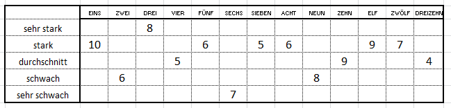

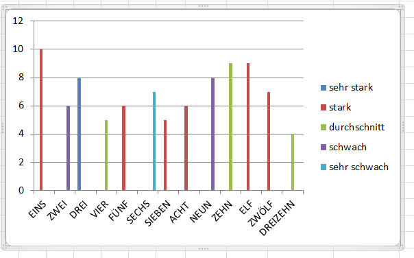

Ok, Deine Tabelle sollte etwa so aussehen, wie in der ersten Abbildung.

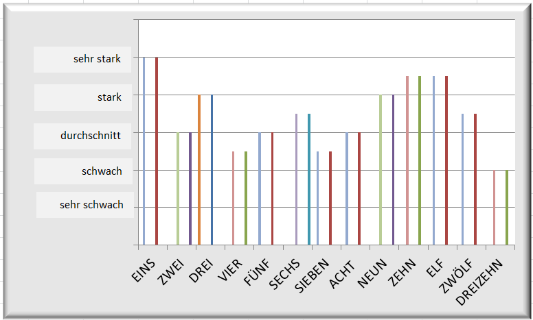

Dann wählst Du alles an, wählst deine Grafik aus und bekommst eine Darstellung wie in der 2. Abbildung.

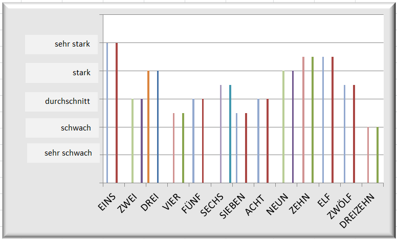

Dann klickst Du auf die rechts abgebilde Legende an und löschst diese durch Ausschneiden oder Entfernen.

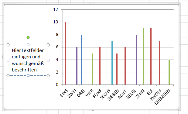

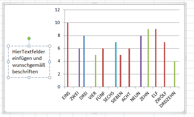

Nun klickst Du die Grafik so an, dass nur das Diagram umrandet ist und schiebst die Grafik soweit nach rechts, dass Du links den freien Rand bekommst.

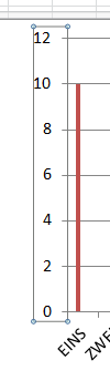

Durch einen Klick auf die Y-Achsenbeschriftung kannst Du auch diese Umranden und die Beschriftung entfernen - 3. Bild

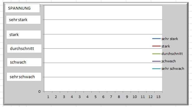

Dann fügst Du aus dem Einfügenmenü >Formen< Textfelder in die freie Fläche nach Belieben ein und beschriftest die entsprechend.
Zum Schluß formatierst und gestaltest Du alles noch mit Farben, Formen oder 3D etc pp nach Deinen Vorstellungen

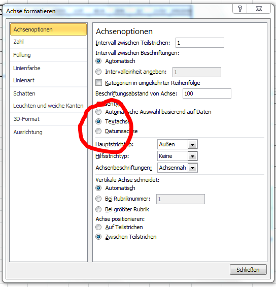

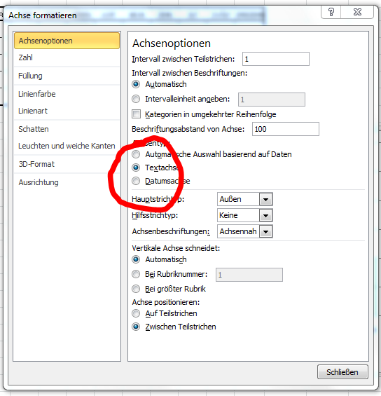

Eigentlich müsste es auch funktionieren, die Y-Achse als Textachse zu formatieren - siehe Grafik 5, aber ich habe das auf die Schnelle nicht geschafft, weil ich Office 10 ganz neu installiert habe und es doch ziemlich schwer zu sein scheint, wenn man sich an die Office 2003 gewöhnt hatte, in den "tollen" Ribons auf Anhieb zu finden, was man sucht.
Ich glaube back2roots hat das hinbekommen, vielleicht verrät sie/er uns ja noch wie; ansonsten ist die Lösung mit den Textfeldern einfügen aber doch ziemlich elegant und auf alle Fälle sehr flexibel zu handhaben und nach Belieben zu gestalten.

Ich habe es nun ein bisschen anders gemacht, aber danke für deinen Lösungsvorschlag. :)
