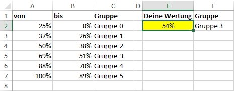

Ich weiß nicht so recht, was du genau machen willst - und wozu du da ein Makro brauchst. Willst du so eine Art Notenverteilung? Damit du in einer Zelle die Punkte eingeben kannst und dann angezeigt wird, welche Note das wäre?

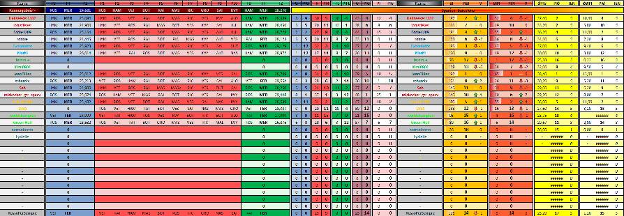

Ist nur für ein F1-Tippspiel
Hab da schon genug mit der "klassischen" Variante gemacht.
Wollte (und hatte ich ja auch schon mal, wie erwähnt) die Endergebnisse in einer Gessmtpunktzahl (F1 System)
machen
Deshalb 1. = 25 (Punkte) usw
Wenn das so heißt.
Sorry, kenne mich da noch nicht genug aus, wie was heißt.
In der rosa/weisen Spalte waren Makros aktiv.
Also Makro mit dem genannten System.
Und in einer der Zellen hab ich dann nur noch =Z5;Platzierung eingeben müssen.
So ungefähr.^^
Edit.
Um das ganze etwas anders zu veranschaulichen:
Das Tippspiel setzt sich aus den Faktoren Qualifying (Schnellste Runde, Fahrer) Rennegebnis (Top-10), so wie der schnellsten Rennrunde zusammen.
Bis 2014 wurde immer alle gesamt erzielten Punkten addiert.
So kam z.B.
"Bernd" auf 22
"Achim" auf 28 Punkte.
Und diese wurden dann eben der Saison-Gesamtwertung addiert (gelb)
2015 führten wir dann eine neue alternative Punkteverteilung ein, die sich nur nach dem alten Resultat (GP Gesamtwertung / braun) orientierte ...
Also Achim wäre hier 1. und würde 25pkt gutgeschrieben bekommen.
Ich hatte dafür irgend eine Programmiersprache für den VBA-Editor verwendet.
Sodass eben z.B. ="Punkteverteilung";A5, eingegeben in einer Zelle gereicht hatte, dass das Ergebnis direkt geklappt hatte.
