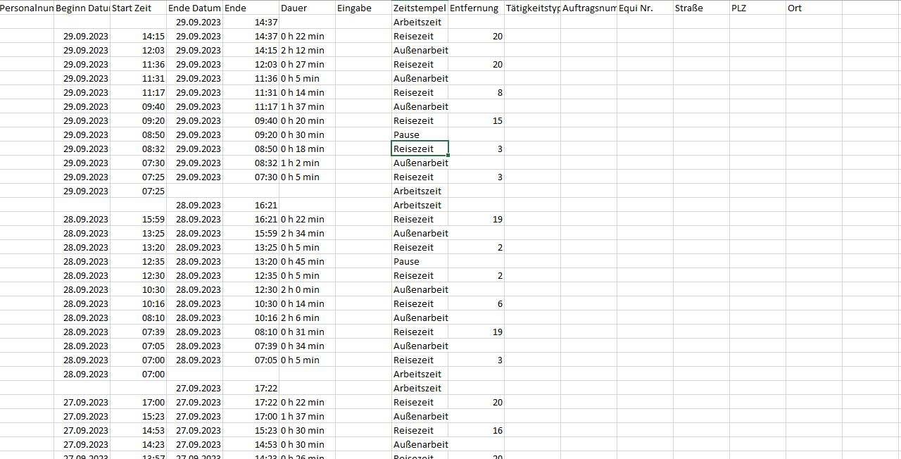

ich möchte Anhand einer Exceltabelle meine Täglich gearbeiteten Stunden berechnen,
zu meinem "Problem", mein Arbeitstag besteht aus mehreren einzelzeile mit jeder "Tägigkeit" siehe Anhang,
das Problem ist, ich krieg es hin, jeden Tag einzeln zu berechnen, aber da jeder Tag unterschiedlich viele Einträge hat, funktioniert das "runterziehen und doplizieren" nicht..
ich würde gerne bei jedem Arbeitstag die Pausen, die erste und letzte Fahrt abziehen, händisch natürlich kein Problem aber gibts da nicht die möglichkeit über ein Skript oder so?
wäre genial wenn mir jemand weiterhelfen könnte
ich bräuchte quasi ein Skipt, welches Selektiv die Tage erkennt, pause abzieht und die an/abfahrt :)
Grüße Matze

Hallo, ja minuten genau :D
es geht um meine Private spielerei, um die tatsächlich bezahlten stunden auszuwerten,
also es hat keine Firma was davon! nur ich selbst
ich google mich mal irgendwie zurecht, dass ich automatisch die zeile darüber/darunter lösche, wenn keine start bzw end zeit angegeben ist..

das problem ist, ich bekomm die zeiterfassung so von der firma,
ich habs mittlerweile hin bekommen, den start zu separieren, jetzt müsste ich nur die zeile darüber löschen, also die anfahrtszeit, das stellt sich jedoch wieder als schwierig raus :(
ich glaub ich geb auf ^^

vorallem kommt bei dem makro ein laufzeitfehler, den ich mir selbst nicht erklären kann..

ich bin neu und möchte in der firma nicht gleich das "fordern" anfangen,
ich hab das makro jetzt soweit, dass der "arbeitsbeginn", "arbeitsende" und "paus" zeilen gelöscht werden, jetzt muss ich nur noch schauen, wie ich es hin bekomm, die zeile darüber/darunter automatisch mit zu löschen^^

ich bräuchte nur den tipp, wie ich von der gefilterten ausgabe die zeilen in der ungefilterten anzeige löschen kann :D
