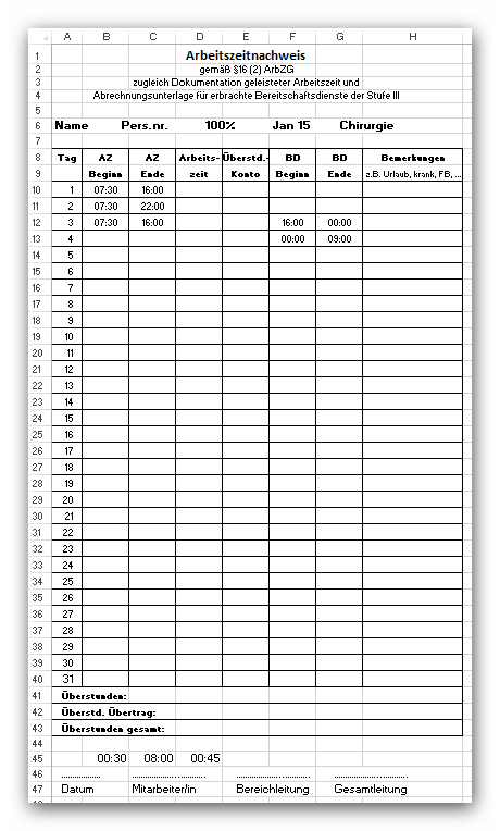

Hallo, der Thread ist zwar schon etwas älter, aber er hat mir sehr geholfen bei der Erstellung einer Arbeitszeitenverwaltung.
Ich beiße mir nun grade die Zähne aus an einer weiteren Berechnungsoption, die ich gerne einfügen möchte .... nämlich die Übernahme einer variablen Pausenlänge. Dabei soll die Pausenlänge 30 Minuten betragen, wenn die Arbeitszeit mehr als 6 h, aber weniger als 9 h beträgt und 45 Minuten, wenn sie mehr als 9 h beträgt.
Es klappt leider nicht gut. :-(((
Ich wäre sehr dankbar für eine helping hand!
Es klappt schon in der vereinfachten Test-Version nicht, in der ich nur mal den Einbau der 30minütigen Pause versuchen wollte.
=WENN(UND(C10-B10)>6;(C10-B10)<9);C10-B10-B45)
Wobei C10 das Arbeitszeit-Ende, B10 der Arbeitzeitbeginn und B45 die 30minütige Pause ist. D45 wäre dann die 45minütige Pause, wenn die Arbeitszeit länger als 9 h ist.
Vielen herzlichen Dank, falls mir jemand aus der Klemme helfen kann!

Moin Emily,
was mir sofort aufgefallen ist:
kann nicht hinhauen, da du 6 bzw. 9 TAGE als Vergleichsoperator eingibst. Versuche es mal mit 6/24 für 6 Stunden. Ansonsten immer wieder die Forderung, eine Mustertabelle hier einzustellen.

Moin Emily,
leider kann mein Excel mit dem Bild nichts anfangen. Und es wäre hilfreich, wenn du das eine oder andere ausgerechnete Beispiel in Spalte_D einfügen würdest.

Hallo Günther, ich danke für deine Hilfe und hoffe, es wird nichts Ernstes gemacht! Halte dir natürlich die Daumen! .... Ich hatte nicht verstanden, dass ich die Exceltabelle einstellen soll, pardon. Ich versuch das gleich nochmal. Ich kann nur selbst ausgerechnete Beispiele einstellen, weil ich die Formel leider immer noch nicht zum Laufen bekommen habe. Das mit den 6/24 und 9/24 war zwar super, weil Excel die Aussagen jetzt zumindest als WAHR erkennt, aber die Summe leider immer noch nicht. Sigh.
Herzliche Grüße
Emily
PS: Ich kann die Excel-Datei nicht anhängen, er sagt: ungültiges Format?
Herzliche Grüße
Emily
