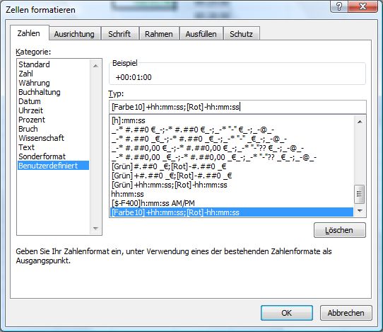

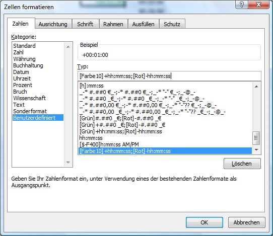

Rechtsklicke auf die Zelle und wähle Zelle formatieren. Hier wählst du unter Zahlen: Benutzerdefiniert und gibst bei Typ ein:
[Farbe10]+hh:mm:ss;[Rot]-hh:mm:ss (Werte gleich und größer 0 sind grün, negative rot)
bzw.: [Farbe10][>0]+hh:mm:ss;[Rot][<0]-hh:mm:ss;[Schwarz]hh:mm:ss (Werte größer 0 sind grün, negative rot und Werte = 0 sind schwarz)

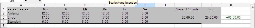

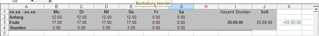

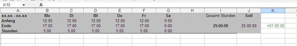

soweit ganz gut, jedoch zeig er jetzt ( siehe Bild ) +01:00:00 als ergebniss :(
Dann muss fast irgendwo ein Fehler in einer Formel sein.
Kopier die Formel bzw. Formatierung mal von hier und berichte :)
Zellenformat: [Farbe10][>0]+hh:mm:ss;[Rot][<0]-hh:mm:ss;[Schwarz]hh:mm:ss
Formel: =WENN(I3=J3;I3-J3;WENN(I3>J3;-(I3-J3);J3-I3)) (ich hoffe mal das ist bei dir I3 und J3)

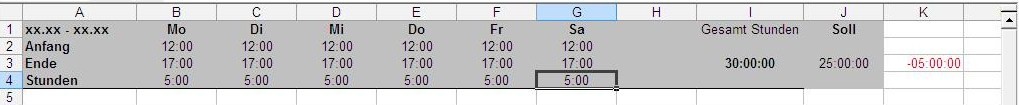

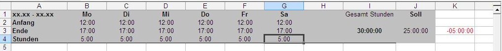

schau mal, jetzt stellt er die 5 Plusstunden mit -05:00:00 da ....... hmmmmm Excel ist und bleibt nen Rätsel ! warum macht er das jetzt !?
und - Stunden stellt er grün mit + da . . . .
EDIT:
habs schon, in der Zellenformartierung war nur < > vertauscht
Ich danke Dir recht herzlich ^^

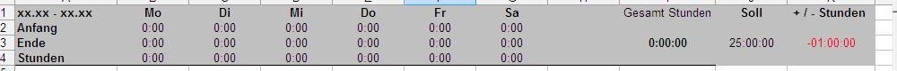

eine Frage aber noch !
warum zeigt er mir wenn ich alle Arbeitstage mit 0 Stunden versehe beim ende - 01:00:00 an !?
er rechnet wenn ich jetzt alle mit 5 Std. versehe dann zwar richtig, aber wieso macht er es nicht wenn ich ale auf 0 stelle ?
Gibst du alle Zeiten im selben Format ein? Also hh:mm:ss oder hh:mm? Nicht, dass da was verkehrt ist.
An der Formel selbst ist jedenfalls nichts verkehrt.
Sekunden wirst du ja nicht haben, dann kannst du in den Zelle I3, J3, K3 die Formatierung so einstellen:
K3: [Farbe10][>0]+hh:mm;[Rot][<0]-hh:mm;[Schwarz]hh:mm
I3, J3: hh:mm
nein, weil dann der wert bei J ( Soll ) nicht stimmt.
hab dir mal die xls angehangen ^^ kannst Du mal schaun ob Du noch nen Fehler findest :)
wenn ich nämlich J3 auf hh:mm einstelle gibt er mir die 25 Std. die ich als soll angegeben habe nur als 01:00 aus :(
Ah ja.
Das Problem ist hier, dass Excel mit Tagen rechnet. 25 Stunden sind ja 1 Tag + 1 Stunde.
Um das zu vermeiden, musst du das Zahlenformat noch etwas korrigieren:
[Farbe10][>0]+[hh]:mm:ss;[Rot][<0]-[hh]:mm:ss;[Schwarz][hh]:mm:ss

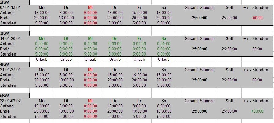

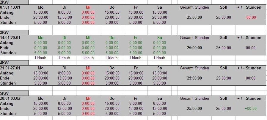

ich habe doch noch ein kleines Übel gefunden . . . .
die Zelleformation bei + / - Stunden ist überall die selbe, jedoch gib Excel mir diese immer wieder anders aus :/
was bzw. wo liegt der fehler !?
Möglicherweise ist die Reihenfolge der Farbformatierungen wichtig (hab ich noch nicht probiert). Kann also sein, dass es so aussehem müsste:
Statt:
evtl.:
[Schwarz][hh]:mm:ss;[Farbe10][>0]+[hh]:mm:ss;[Rot][<0]-[hh]:mm:ss
oder auch:
[Schwarz][=0][hh]:mm:ss;[Farbe10][>0]+[hh]:mm:ss;[Rot][<0]-[hh]:mm:ss
Musst mal bissl spielen.
also habe jetzt die Zellenformation her genommen
[Farbe10][<0]+[hh]:mm;[Rot][>0]-[hh]:mm;
er stellt es mir auch soweit richtig da -xx.xx und +xx.xx
aber wenn ich + / - 0 Stunden habe . . . . also 00.00, stellt er es mir nicht Schwarz da sondern mit - 00.00
habe nen bissl rum gespielt, bekomme es aber nicht so hin das er mir - 00.00 so 00.00 darstellt
Edit:
jetzt haut es hin ^^
[Farbe10][<0]+[hh]:mm;[Rot][>0]-[hh]:mm muss es ausschauen ;) das ; war zuviel ^^

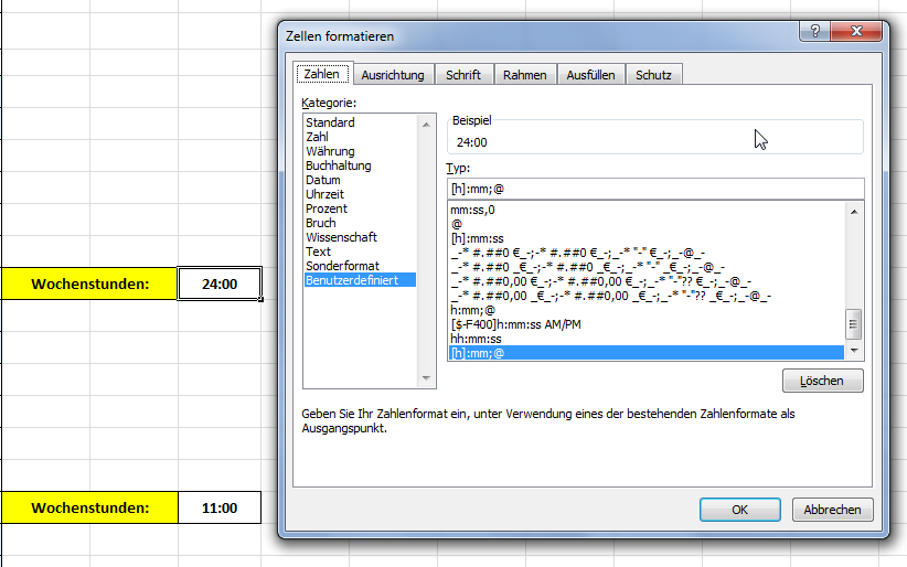

Du musst die Ergebniszelle benutzerdefiniert formatieren und als Wert [h]:mm eingeben, damit Stundenwerte > 23 angezeigt werden. Ansonsten wird es wie eine normale Uhrzeit behandelt, und nach 23 kommt eben 0 Uhr.
P.S. "spackt voll rum" ist keine sehr präzise Fehlerbeschreibung ;)
P.P.S. die Lösung steht sogar in dem Post direkt über dir :D
