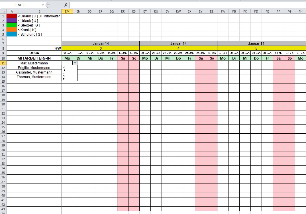

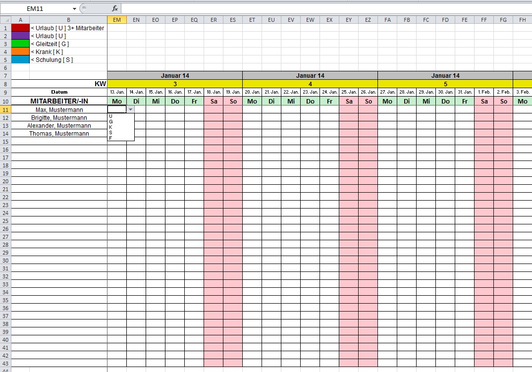

Ich tüftle zur zeit an einem Kalender für meine Arbeit, in dem ich den Urlaub von allen Mitarbeitern eintragen kann.
Dazu habe ich den leeren Kalender schon fertig, mit Dropdown-liste usw.
Dafür habe ich schon ein paar bedingte Formatierungen bei denen die Felder eine jeweilige Farbe annehmen um es im Kalender zu markieren.

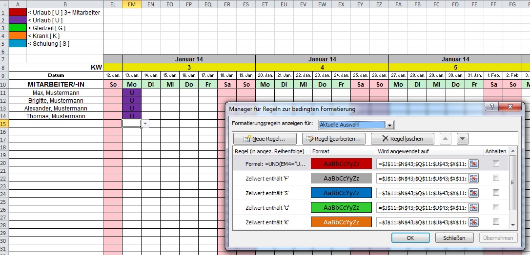

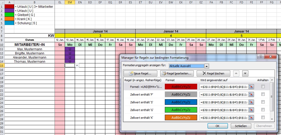

das sieht schonmal ganz gut aus, jedoch wird jetzt alles lila, also der gesamte Kalender und nicht nur die Einträge in denen das U steht
alles klar, das erklärt den fehler
hab das jetzt mal so gemacht, wird aber nicht rot... ich stell mich bestimmt grad an wie der letzt depp :freak:
Ja, der erste Fehler ist ein Problem meinerseits, denn ich hatte zuerst EM4 geschrieben. Wo das her kam weiß ich nicht, korrekt(er) wäre aber EM11.
Der zweite Fehler war für uns nicht ersichtlich, weil die Bedingten Formatierungen nicht auf einen einzelnen Zellbereich sondern auf mehrere getrennte angewendet werden.
Langer Rede kurzer Sinn, versuch mal folgende Formel:
=UND(J11="U";ZÄHLENWENN(J$11:J$43;"U")>3)
Gleiches Problem, wie auf dem Bild. Die Felder wollen nicht rot werden

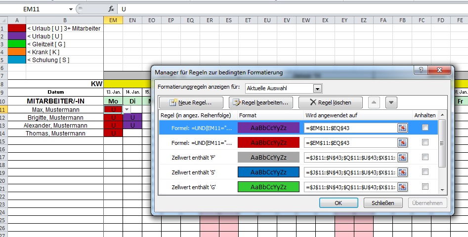

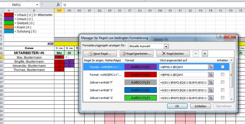

Ich dachte eigentlich, dass Excel relative Formeln auch bei mehreren Zellbereichen akzeptieren würde, aber dem ist scheinbar nicht so. Du hast (meines Wissens) nun zwei Möglichkeiten:
1.) Aus mehreren Zellbereichen, in denen die Bedingte Formatierung gültig ist, machst du einen. Aus $J$11:$N$43;$Q$11:$U$43;$X$11:... wird zum Beispiel $J$11:$XFD$43 wobei XFD die hypothetisch letzte Spalte der Bedingten Formatierung ist. Das bedeutet, dass auch die Samstage und Sonntage in diese Formatierung einbezogen werden.
2.) Wenn du das nicht möchtest, bleibt dir nur noch ein recht mühsamer Weg. Lege für den Bereich $J$11:$N$43 eine Bedingte Formatierung mit der zuletzt vorgeschlagenen Formel fest und kopiere die Zellen-Formatierung dann mit dem 'Format übertragen'-Pinsel auf die Spalten Q bis U, X bis ... und so weiter.
