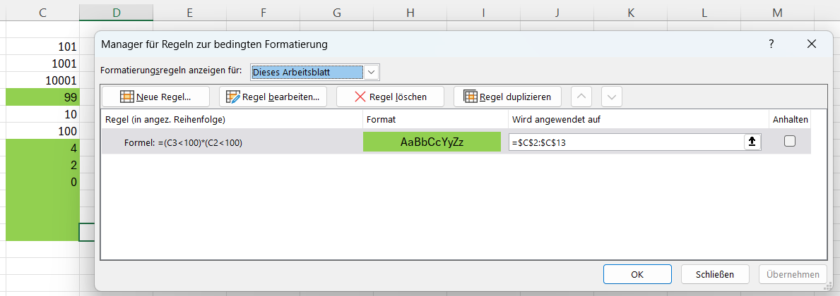

Hi steve1da,
das hats noch nicht so ganz gelöst. Die 99 soll eigentlich nicht und die 10 soll markiert sein. Die 4 nicht aber die 2 und 0...
Ah, stopp, ich bin beim markieren eine Zeile zu hoch gerutscht. Mit der richtigen Markierung klappts!
Super, vielen Dank!
