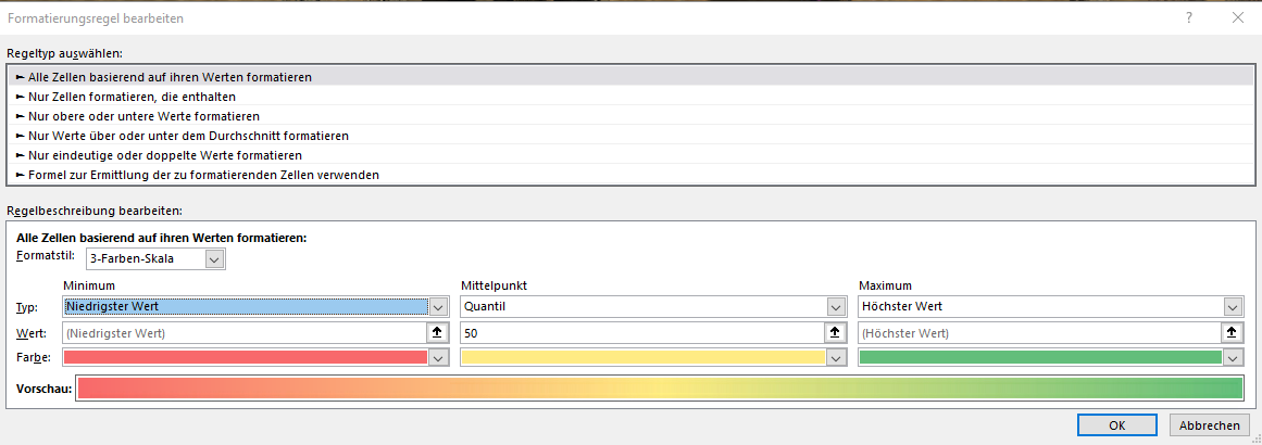

Moin zusammen,
ich stehe vor einem für mich, auch nach einiger Recherche, unlösbaren Problem mit der bedingten Formatierung in Excel.

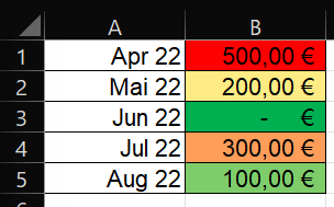

Hier mal ein Beispiel (es geht eigentlich um eine Tabelle mit mehreren Hundert Zeilen und Spalten):
Wie bekomme ich es hin, dass Zellen mit "0" (hier B3) von der formatierung ausgeschlossen werden? Im Beispiel sollte B5 als niedrigster Wert größer 0 dann grün erscheinen.
EDIT: Klar könnte ich jede einzelne Zelle mit null manuell von der Formatierung ausschließen, aber da macht bei hunderten Zellen keinen Spaß ;)

@sLy Genau das ist mein Problem: Ich finde keinen Weg die vorgegebene 3-Farb-Skalen Formatierung mit einer UND Bedingung zu erstellen. Wo finde ich das?

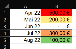

Bei einer 2. Bedingung mit höherer Priorität werden die "0" Zellen zwar weiß markiert, aber dennoch mit in den Vergleich der der Farbskala eingeshlossen, was man am helleren Grün in B5 sieht (erstes Bild). Dieses müsste eigentlich so kräftig sein wie in B3 auf der rechten Seite.

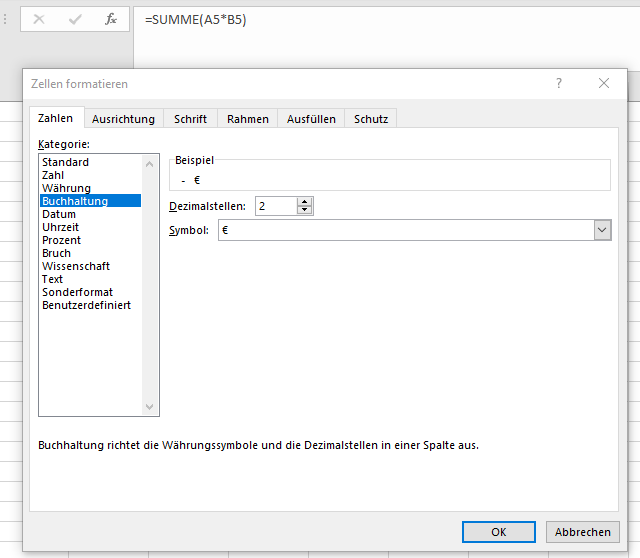

Sorry, aber habt ihr eure Vorschläge selber mal getestet? Die Anzeige "-" ist lediglich durch die buchhalterische Formatierung vorhanden. Der Wert der Zelle ist "0"! Man kann damit sogar in Formeln rechnen und es auch in bedingten Formatierungen verwenden.

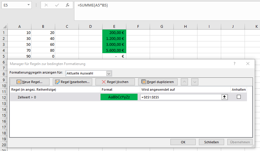

Sorry, aber ja. Hier mal der Vergleich.
Alle Werte >0 sind grün, nur die Zelle mit 0 ist weiß. Funktioniert bei korrekter Formatierung.

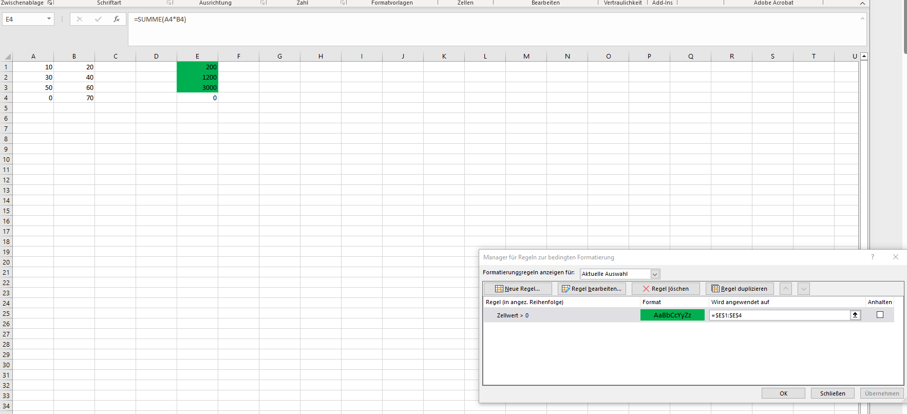

Spielt doch überhaupt keine Geige, welche Formel dahinter steht. Wichtig ist der Zustand der Zelle.
Aber gerne auch in EUR als buchhalterische Formel.

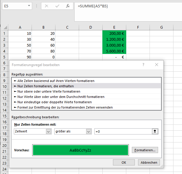

Ich denke mit einer Farbskala wird es so nicht funktionieren, da hier ein Farbverlauf hinterlegt ist. Selbst wenn Du für die kleineste Zahl das dunkle grün vorgibst, werden sich auch deine anderen Zellen farblich verändern.
Was du eher machen könntest wäre, für bestimmte Wertbereiche Farben zu definieren und diese dann über die bedingte Formatierung zuzuweisen.
Hier musst du halt den "Startpunkt" angeben (Zahl statt Niedrigster Wert)
Edit: OK Excel ist doof, die Nullwerte musst doch trotzdem über eine 2. Bedingungen formattieren
bzw. wird alles was unter/oberhalb der Grenze liegt wie der Maximalwert behandelt.
Ich denke @Palomino hat Recht und es geht einfach nicht.
@sLy Genau das schrieb ich oben. Selbst wenn man dort (dein Screenshot) einen "Startwert" angibt werden die "0" Werte dennoch mit in den "Vergleich" aufgenommen und der niedrigste Wert erhält nicht den, wie gewünscht, intensivsten Grünton sondern einen etwas helleren. Und ohne zweite Regel werden auch die "0" Zellen grün, und dann in dem Grün, dass eigentlich für den kleinsten Wert >0 angegeben ist. Das verfälscht den Farbverlauf gerade wenn man viele Werte hast.
Bei einer 3-Farben-Skala gar nicht. Werte kleiner als Minimum werden immer die Minimumfarbe haben; Werte größer als Maximum werden immer die Maximumfarbe haben.

Falls das für dich eine akzeptable Lösung wäre, nimm den niedrigsten Wert größer als Null als Minimum und (Minimum+Maximum)/2 als Mittelpunkt:
Minimum:
Typ: Formel
Wert: =MIN(FILTER($B$1:$B$5;$B$1:$B$5>0))
Mittelpunkt:
Typ: Formel
Wert: =(MIN(FILTER($B$1:$B$5;$B$1:$B$5>0))+MAX($B$1:$B$5))/2
Reaktionen: Palomino und acidarchangel
@Utensil1538 Bei deiner Variante gibt es keinen Farbverlauf von grün (niedrigster Betrag) nach rot (höchster Betrag).
@bughero Bingo!!! Du bist mein Held für heute! ;) Mit der Minimum und Maximum Formel und der Kombi mit einer zweiten Bedingung für Zellen mit dem Wert 0 klappt es!
