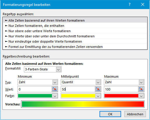

Bei Maximum muss noch auf "Zahl" gestellt werden, falls ein exakter Wert bekannt ist.
So Reskaliert die Skala mit dem höchsten Farbwert auf die angegebene Zahl. Alle höheren (oder niedrigeren) Werte bekommen so ebenfalls die Maximal-Farbe.

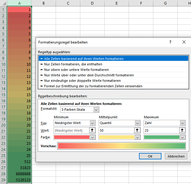

Funktioniert es vielleicht so?

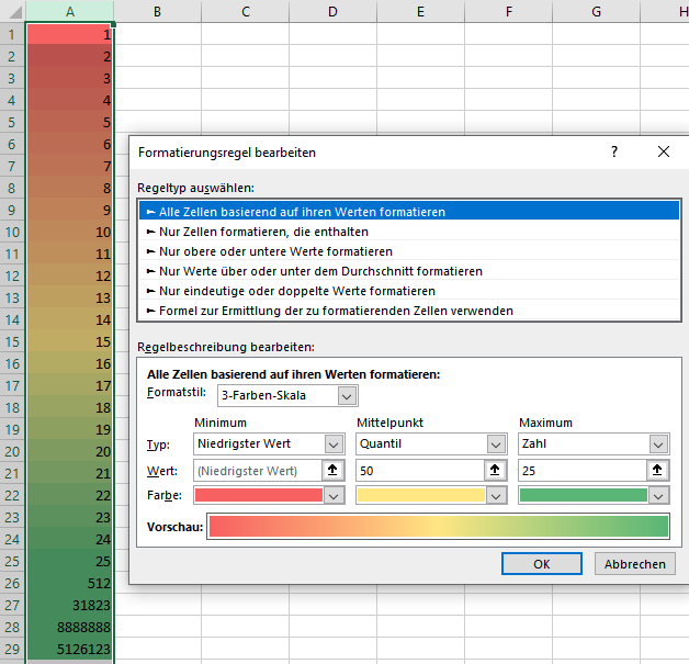

Da du nur von "extrem hohen Werten", aber nicht von genauen Zahlen sprichst, müsstest du eben ein passendes Maximum festlegen.
Möchtest du, dass die extrem hohen Werte einen weißen (oder genau definierten, z.B. grauen) Hintergrund haben, könntest du eine zweite Regel festlegen...

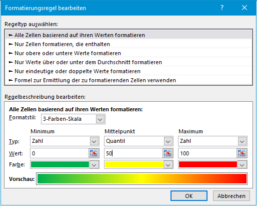

Hm ja das macht Sinn, aber ich hätte ja gerne dass NUR Zahlen BIS farblich skaliert werden und die anderen die drüber sind dann nicht. Es sollen nicht die Werte die nicht in meine Kriterien passen die Maximal-Farbe bekommen sondern die Zelle einfach so bleiben wie sie ist.

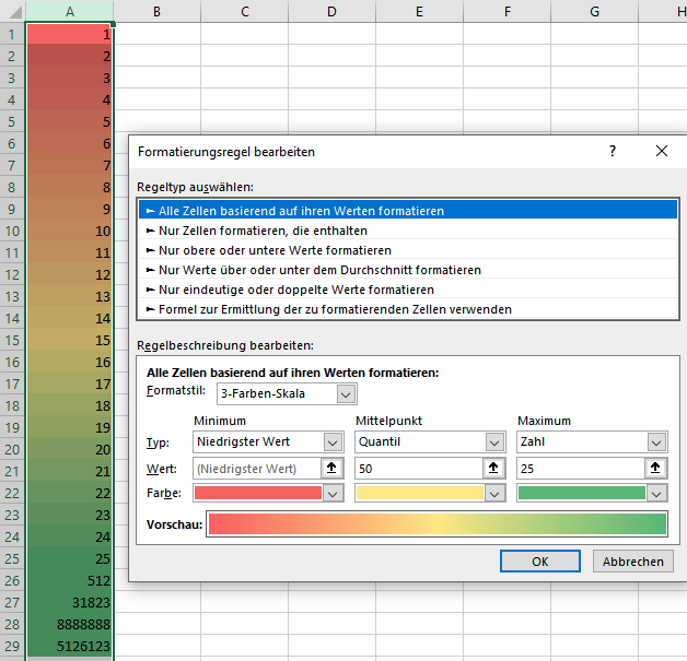

Leider nicht, habe ich auch schon versucht.
So habe ich es auch eingestellt, es wird aber immer noch alles farbformatiert was höher ist als das von mir eingegebene Maximum

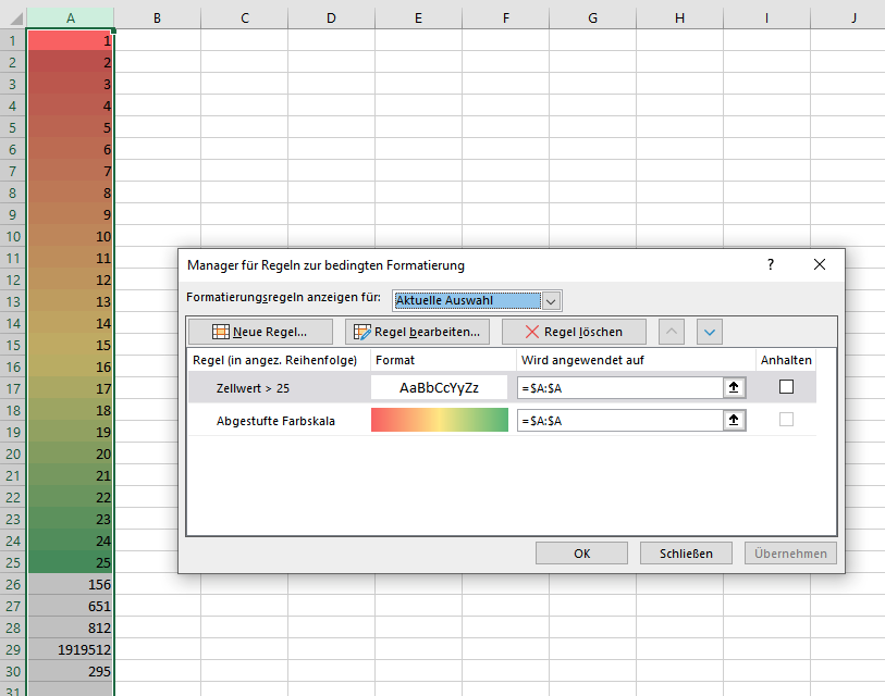

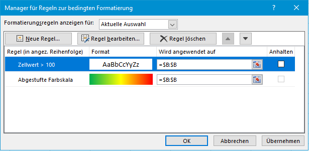

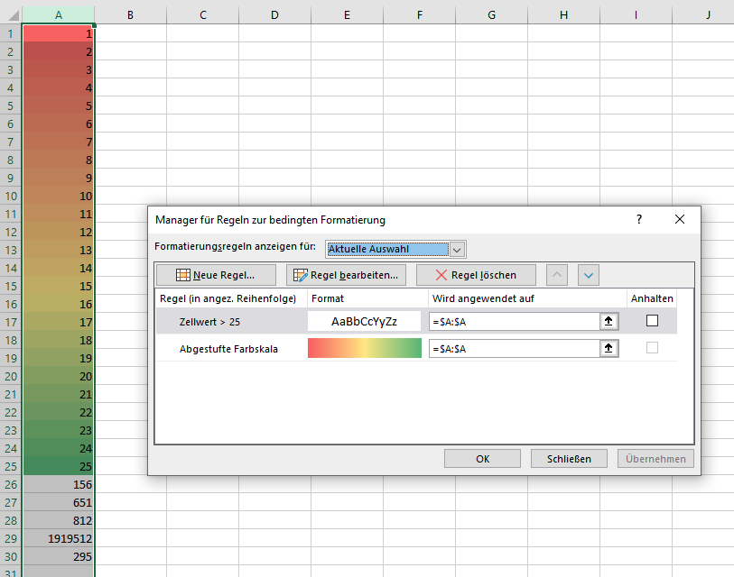

Zusatzregeln für die Extremwerte mit der entsprechenden Priorität setzen:
Die Formatierungen haben eine Rang- bzw. Reihenfolge in der Sie abgearbeitet werden.
Nachtrag: So wie ich es immer mache ist es etwas unintuitiv, vermutlich gibt es eine sauberere Lösung. Ich setze quasi als Top-Regel eine Formatierung die "Unformatiert" entspricht. Diese sperrt dann das Aussehen für die Nachfolgenden Regeln.

Ja das stimmt, allerdings ist das nicht ganz das was ich wollte.
Denn jetzt ist es ja so, dass Excel die Werte jetzt trotzdem formatiert, halt nur eben in weißer Farbe und es deswegen so aussieht als wären sie nicht angefasst worden.
Mein Wunsch wäre gewesen, dass diese gar nicht erst von der Regel betroffen gewesen wäre weil Wert höher als XXXXX. Aber das geht scheinbar nicht, ich habe es jetzt auch so ähnlich gelöst wie du.
