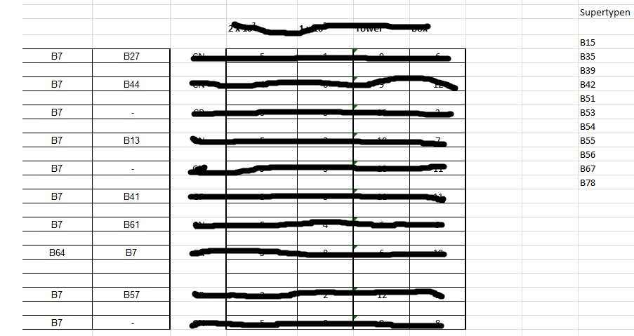

ich versuche mich gerade an der bedingten Formatierungsfunktion. Folgender Aufbau:
Ich habe eine Tabelle mit Werten (zB. B27, B3, B18, B39) und eine Liste mit Werten, die darin nicht vorkommen dürfen. zB B18 oder B2. Wenn also einer der Werte die nicht vorkommen dürfen in der Tabelle auftauchen, hätte ich das Feld gerne Rot unterlegt.
Ich bekomme das aber mittels bedingter Formatierung immer nur für einen Wert (zb B18, aber nicht B2) hin.
Das links ist die Tabelle die überprüft werden soll. Rechts unter Supertypen stehen die Werte, die nicht vorkommen dürfen.
Version ist Excel 2010
Hallo
hiermit sollte es gehen. Ob es nun eine schöne Lösung ist, weiß ich nicht.
Code:
=UND(WENNFEHLER(VERGLEICH(A1;$F$1:$F$3;0);0)=0;A1<>"")
A1 ist der 1. Wert, der gefärbt werden soll.
In F stehen alle Werte, die nicht vorkommen dürfen.
Der <>"" Vergleich ist notwendig, da sonst leere Felder auch rot werden.
Format übertragen von A1 und fertig.
Vielen Dank für die Antwort. Der Code führt allerdings genau zum gegenteiligen Effekt. Es wurden alle Felder eingefärbt, die "richtig" waren. Sobald ein Wert der nicht drinstehen dürfte drinstand, wurde das Feld entfärbt. Habe aber einfach WENNFEHLER zu WENN gemacht und jetzt funktionierts genauso wie ich's haben will :)
Code:
=UND(WENN(VERGLEICH(A1;$F$1:$F$3;0);0)=0;A1<>"")
Haha ja du hast Recht! Ich habs falsch rum gemacht :D
Danke für die Rückmeldung.
