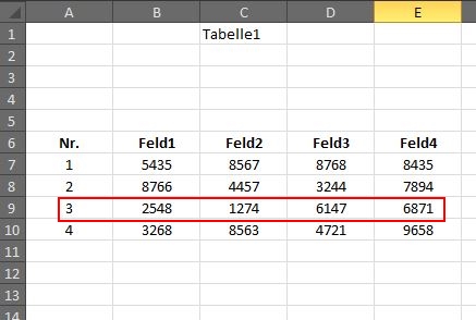

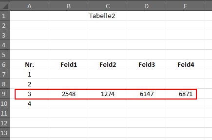

nachdem ich einiges versucht hatte komm ich jetzt leider nicht mehr weiter. :(

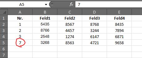

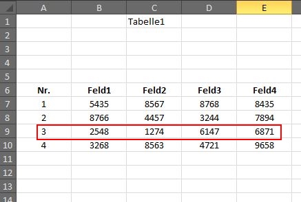

Ich habe 2 Tabellen.
Die gesamten Felder aus z.b. Nr. 3 sollen in die 2. Tabelle kopiert werden, wenn ich dort die "3" unter Nr. eintrage.
Also sobald ich die "3" (von Nr.) in die 2. Tabelle, in die Zelle Nr. schreibe, sollen alle weiteren Werte/Zellen aus der Zeile von Nr. 3 dahin kopiert werden.
Ist das möglich?
Ich vermute dass das funktioniert, wenn man die Nr. als Variable für die folgenden Werte sieht. Sobald man diese Nr. in der anderen Tabelle einfügt, erkennt Excel die anderen Werte...
Habt ihr eine Idee?
Hi,
dein Vorhaben müsste mit SVERWEIS gehen. Sollte für den Feldwert1 in Tabelle 2 ungefähr so aussehen:
Code:
=SVERWEIS(Tabelle1!$A$6:B$10;$A9,2,0)

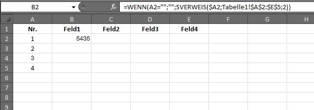

Moin,
versuch es mal mit SVERWEIS in Tabelle 2: =SVERWEIS($A2;Tabelle1!$A$2:$E$5;2) in Zelle B2
wenn du die Fehlermeldung #NV abfangen willst, packst du noch eine Wenn-Abfrage dazu:
=WENN(A2="";"";SVERWEIS($A2;Tabelle1!$A$2:$E$5;2))
Moin,
vielen Dank!
Sieht schon mal besser aus. ;)
Aber leider funktioniert das nur bei Nr. 1 im Feld1...

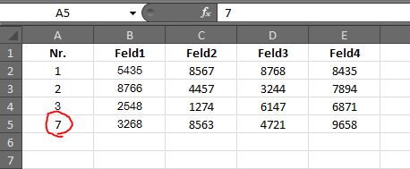

Ja!
Vielen vielen Dank!
Funktioniert super.
Bei der letzten Nr. kann man zwar jede Zahl über 4 eingeben und es funktioniert. Das ist aber nicht so schlimm. ;)
Dank!
jau, das passiert, wenn der SVERWEIS nicht den Wahrheitswert angefügt hat...
ergänze am Ende =WENN(A2="";"";SVERWEIS($A2;Tabelle1!$A$2:$E$5;2;0))
Dann werden nur Werte genommen,die genau übereinstimmen, du erhälst aber dann einen Fehler, wenn du einen unbekannten Wert eingibst...
Dankeschön, jetzt funktioiert es perfekt!
Ja wenn der Wert nicht übereinstimmt erscheint eine Fehlermeldung. Aber das finde ich sehr nützlich, dann weiß man, dass diese Nr. in Tabelle 1 nicht vorhanden ist.
