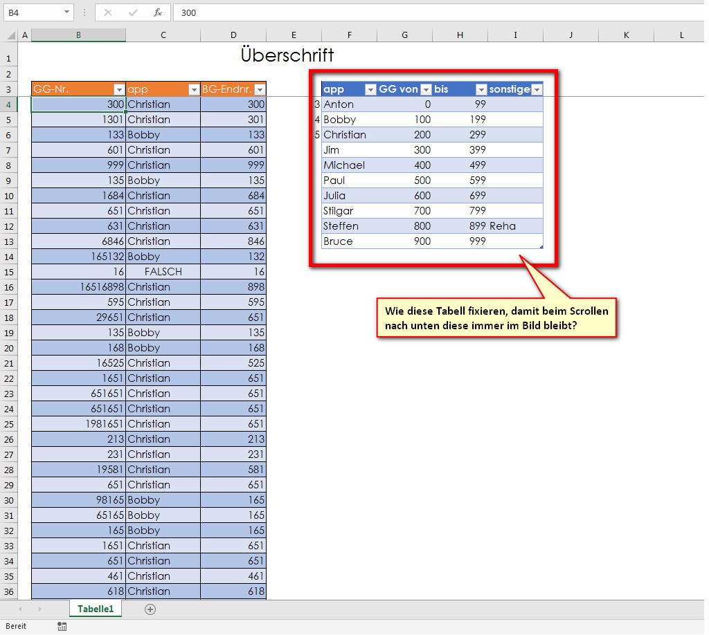

Liebe Community,
ich habe ein Excel-Blatt mit 2 Tabellen. Die recht Tabelle ist eine "Infobox", aus der die linke, sehr lang werdende Tabelle Daten liest. Ich habe die oberen Zeilen des Blattes fixiert, damit Überschrift und Tabellenköpfe nicht weggescrollt werden können. Ich möchte aber auch, dass die recht Tabelle nicht weggescrollt werden kann, wenn ich aufgrund der vielen Einträge der linken Tabelle nach unten scrollen muss. Im Anhang ein Bild, was es verdeutlicht. Wie kann ich also die rechten Spalten (oder auch nur die Zellen der rechten Tabelle) fixieren?
Habt vielen Dank für eure Hinweise!

Dazu kene ich die Methode "Bildschirm teilen". In dem Fall dann eben unterhalb der zu fixierenden Tabelle.
Müsste im Menu Ansicht zu finden sein.
Danke. Ist nicht genau das, was ich mir vorgestellt hatte, aber ich verstehe das Prinzip. Ich vermute, dass es nicht so geht, wie ich es gern hätte. Man kann nicht alles haben. =)
So ist es leider. Es wird wenn immer nur nach oben/links fixiert.
Motto: dann musst du deine Tabellen eben umorganisieren :heilig:
