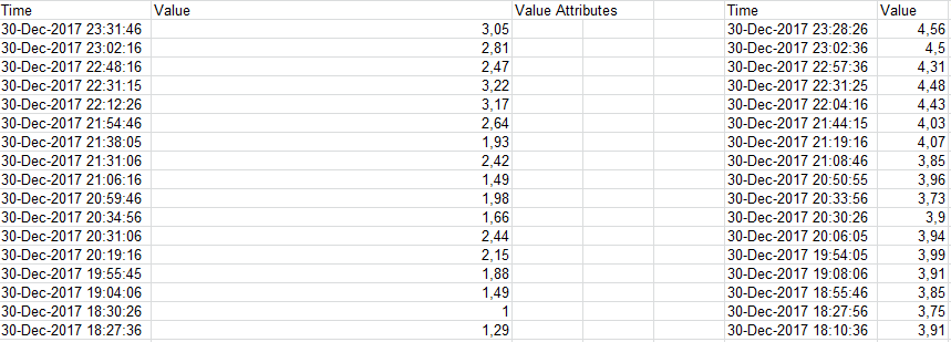

Ich arbeite gerade für meine Diplomarbeit an einem Kreislaufverbundsystem zur Kühlung/ Heizung einer Pharmaindustrie-Produktionsanlage und muss dazu die Umwelteinflüsse beim Werk analysieren, dabei stellt sich mir folgendes Problem:
Die Firmenleitung hat mir die gesamten Aufzeichnungen von 2017 in einem Programm zukommen lassen, aus dem ich die Daten (nach ewigem kopieren) in eine Excel-Datei übertragen konnte. Dabei sind zwei Tabellen entstanden:
Aufbau:
T1.: Zeit Temperatur T2.: Zeit Feuchte
Bsp.: 30-Dec-2017 23:31:46 2,47 30-Dec-2017 23:28:26 4,31
Um die Enthalpie zu berechnen müsssen diese Tabellen zusammengeführt werden, jedoch hat die T1. nur ca. 26.000 Zeilen und die T2. knapp 68.000 Zeilen und darum stimmen natürlich auch die Zeiten nicht überein...

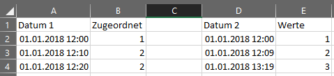

Hier mal ein erster Versuch, der jeweils den Wert mit dem minimalen Zeitabstand zuordnet:
In B2 steht folgende Formel:
=INDEX($E$2:$E$4;VERGLEICH(MIN(ABS(A2-$D$2:$D$4));A2-$D$2:$D$4;0);1)
Die Formel muss als Matrixformel mit STRG + SHIFT + ENTER eingefügt werden. Also Formel kopieren und dann nicht Enter sondern die andere Tastenkombie nehmen. Die Formel steht dann in geschweiften Klammern.

Also zwei Minuten geht auch, die Formel sieht schlimm aus und ich vermute stark, dass es viel schöner geht aber hey, sie sollte funktionieren.
Code:
=WENNFEHLER(INDEX($E$2:$E$4;VERGLEICH(WENN(MIN(ABS(A4-$D$2:$D$4))<(2/24/60);MIN(ABS(A4-$D$2:$D$4));"FEHLER");ABS(A4-$D$2:$D$4);0);1);"zu weit weg")
Der Code bezieht sich weiterhin auf mein Beispiel. In der Formel findest du den Ausdruck: 2/24/60, dies entspricht zwei Minuten. Wird kein Wert gefunden, wird ein Fehler ausgegeben.

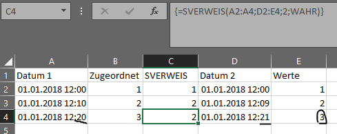

@CHaos.Gentle das Problem an SVerweis ist nur, dass es nicht immer den nächsten Wert zuordnet. Siehe Beispiel:
Reaktionen: Luftologe
Jo hab mich schlecht ausgedrückt, verweis nimmt immer den nächsten Wert, bei 68000 Zeilen für Jahr, also ca. alle 8 min eine Temperaturmessung aber sicherlich nicht kriegsentscheidend...

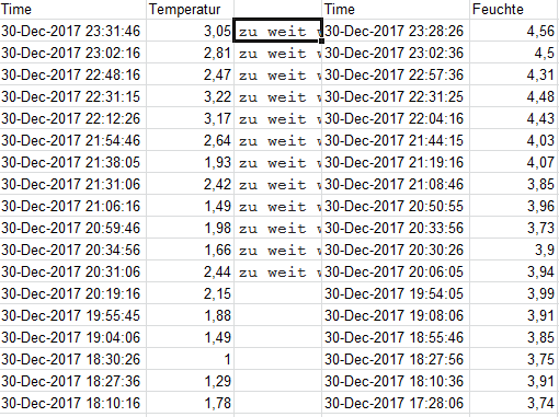

Leider funktioniert das bei mir nicht so gut...
@CHaos.Gentle deinen sverweis habe ich als erstes versucht.
Irgendwie kommt das aber nicht mit den versch. Zeiten klar, denn es hat mir für die ersten paar Zeilen einen falschen Wert ausgegeben und danach nur #nv
@Alchemist deine Formel gibt bei mir nur "zu weit weg aus" aber dabei ist es leicht möglich, dass ich was falsch gemacht habe, denn die versteh ich einfach nicht :freak: sieht bei mir so aus:
habe mal bisschen mit der zeit gespielt aber das hatte auch nicht den gewünschten Effekt.

Ganz wichtig, beim Verweis muss die Tabelle mit der kleineren Anzahl Einträge aufsteigend sortiert werden.
Also genau umgekehrt zu deinem Screenshot.
Aber du bekommst dann, wie angemerkt eben nicht den Wert der zeitlich am nächsten liegt, sondern immer den höheren.
Suchst du also nach 12 Uhr und hast einen Wert für 11:59 und einen für 12:05 bekommst du den Wert für 12:05.
Und bezüglich der Formel von Alchemist musst du darauf achten, dass die Bezüge alle stimmen.
Bei allen lila- und blau-farbenen Bezügen muss noch die Endzeile der kleineren Tabelle eingetragen werden.
Zusätzlich musst du JEDE Bearbeitung der Zelle mit STRG+SHIFT+ENTER abschließen und die Formel muss dann von geschweiften Klammern umgeben sein.
