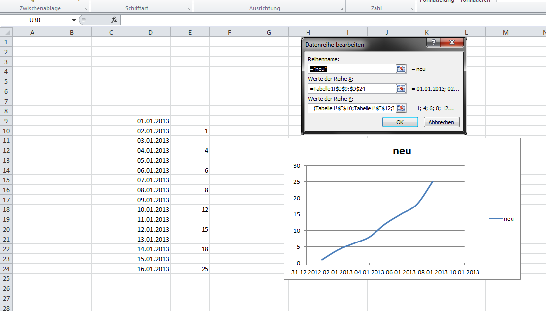

Nimm lieber ein punkt xy Diagramm. Geh auf Daten auswählen und markiere die Daten deiner y-Achse einzeln. Jedoch jedes Datum der x-Achse.
Beispiel ohne Punkte:
So werden zwar die Punkte/ Linien verbunden, jedoch das Diagramm verfälscht, da die Werte nicht mehr zu dem jeweiligen Tag passen!! die Lücken werden nicht verbunden sondern alle Werte aufgerückt!!!
Schau dir mal dein Bsp an. Tabelle Endet am 16.01.13 mit dem Wert 25. Das Diagramm zeigt diesen Wert bereits am 8.01.13
