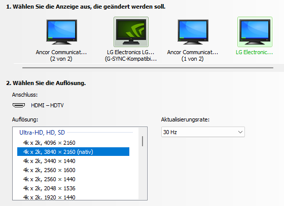

Ich habe gegoogelt, ChatGPT gefragt, herum probiert und es behoben, indem ich im Nvidia Control Panel ein anderes Farbprofil ausgewählt habe. Dies lief tatsächlich für einige Tage einwandfrei, bevor dann eines Tages gar keine Verbindung mehr möglich war. Bis heute habe ich folgendes Verhalten:

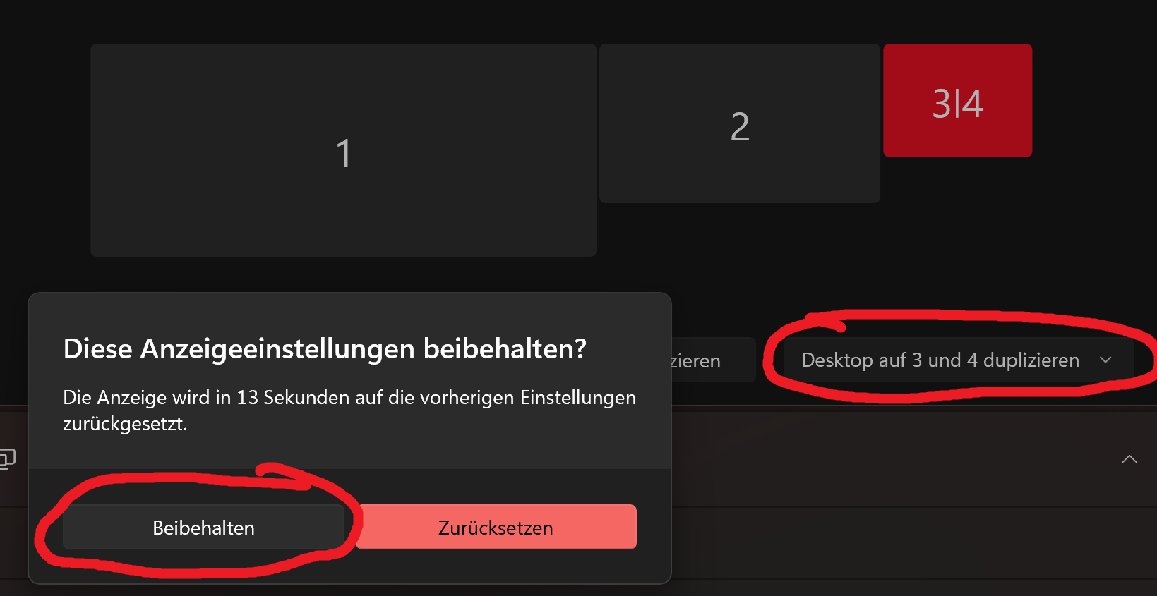

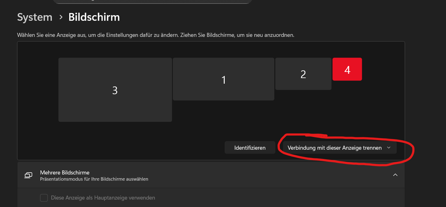

In den Bildschirmeinstellungen von W11 habe ich Monitor 4 (den Fernseher). Dort schalte ich von "Verbindung mit dieser Anzeige trennen" auf "Desktop auf diese Anzeige erweitern" oder "Desktop auf 3 und 4 duplizieren". Oder ich wähle Monitor 3 aus und sage "Desktop auf 3 und 4 duplizieren".
Immer wenn ich das tue, frägt W11 natürlich nach einer Bestätigung:
Nun bestätige ich den Dialog. Im Anschluss erhalte ich sofort wieder die Ansicht aus dem vorherigen Screenshot. Also die Verbindung mit Anzeige 4 (dem Fernseher) wird sofort automatisch getrennt.

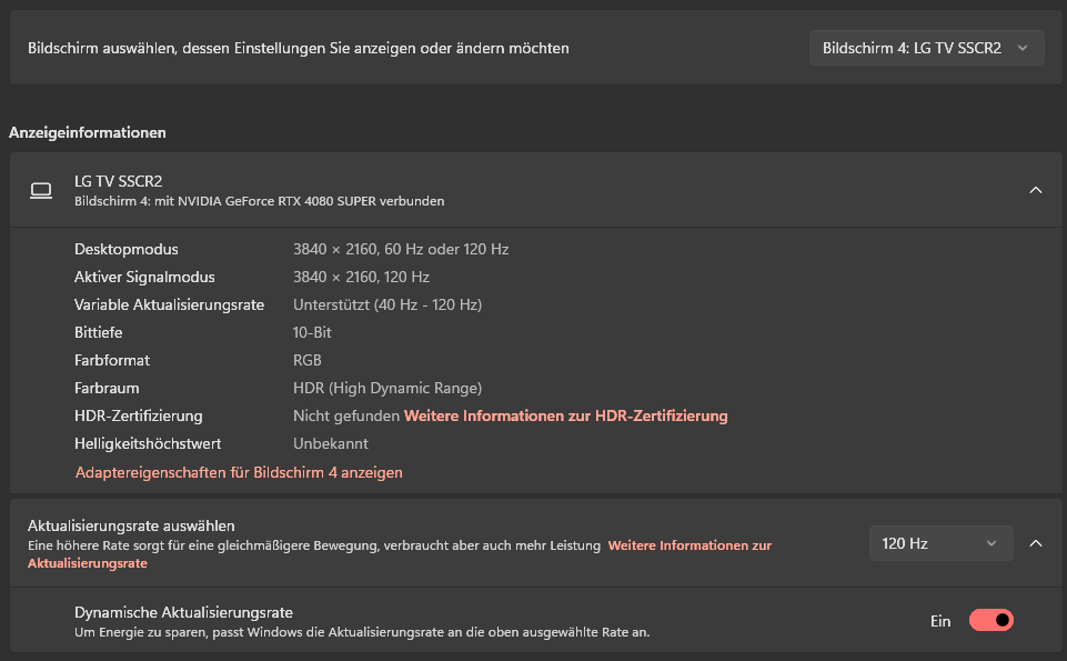

Ja, ja und ja. Wobei ich bei letzterem Punkt noch eine Bemerkung habe: Ich habe es nun irgendwie geschafft, in den Anzeigeeinstellungen von W11 den Fernseher anzeigen zu lassen. Jedoch erhalte ich trotzdem kein Bild. Aktuell läuft das unter den nativen Einstellungen wie folgt:

Gramr98 schrieb:
Kleiner Tipp, wenn du einen PC verbindest ist es sinnvoller runterzuscrollen zu den PC Auflösungen, und dort die richtige auszuwählen, und nicht die Auflösungen aus dem ULtra-HD,HD,SD Profil zu nehmen

Kleines Update in die Runde: Ich habe inzwischen ein optisches HDMI-Kabel besorgt und das Setup funktioniert nun fehlerfrei! Ich hatte mich noch zunächst gewundert, warum ich "nur" 120 Hz anstatt 144 Hz auswählen kann, aber dann letztendlich rausgefunden, dass das Display einfach nicht mehr kann bei dieser Auflösung.
