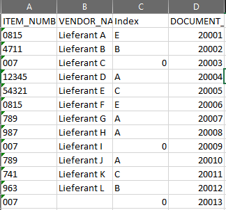

Na der Aufbau ist wie folgend:
Die wichtigen Spalten sind rot markiert. Item_Number ist die Artikelnummer, Vendor_Name der Lieferantenname, Index=Index und Document_number die Rahmenvertragsnummer
Hier mal mit Bsp Daten in vereinfachter Form (ich habe die unnötzen Spalten mal ausgeblendet)

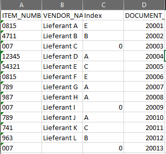

Ausgeben würde ich das wenn möglich gerne so:
Bzw. so mal mit den Bsp. Daten ergänzt
Ist das überhaupt so ohne weiteres möglich? Sprich was anfänglich Untereinander jeweils gegliedert ist hätte ich als Ausgabe gerne nebeneinander damit es Pro Artikel sofort ersichtlich ist wieviele Lieferanten im System sind.
Hoffe ich hab mich verständlich ausgedrückt ;)
Da müssten vermutlich mal die VBA Profis ran. Mit Pivot geht dieser Aufbau nicht.
